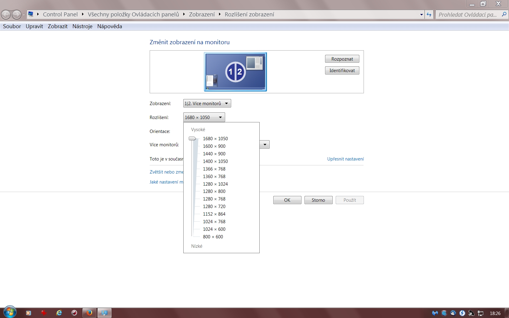

1152x864 není zrovna obvyklé rozlišení. Zkoušel jsi tam dávat něco "normálního"? Viz příloha.
IQ37 23.01.2016 18:26
Jo, zkoušel, ale v tom není problém. To co potřebuju zjistit je, jestli existuje nějaký program kter…

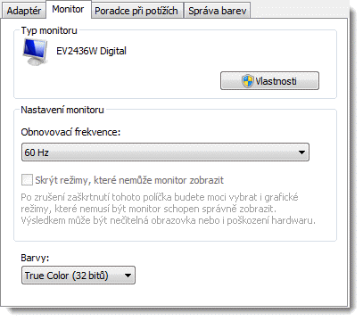

[http://pc.poradna.net/file/view/24942-jetotam-png]
karel 23.01.2016 20:52
jo takhle to tam mám taky, jenomže to tlačítko je zašedlé (neaktivní) a nejde zapnout ani vypnout.

Skus tam kliknut na to vlastnosti, alebo nejak aby si bol administrator.
MM.. 24.01.2016 14:37
Administrátor jsem, pod vlastnostma se mi otevře popis monitoru a to je všechno.
