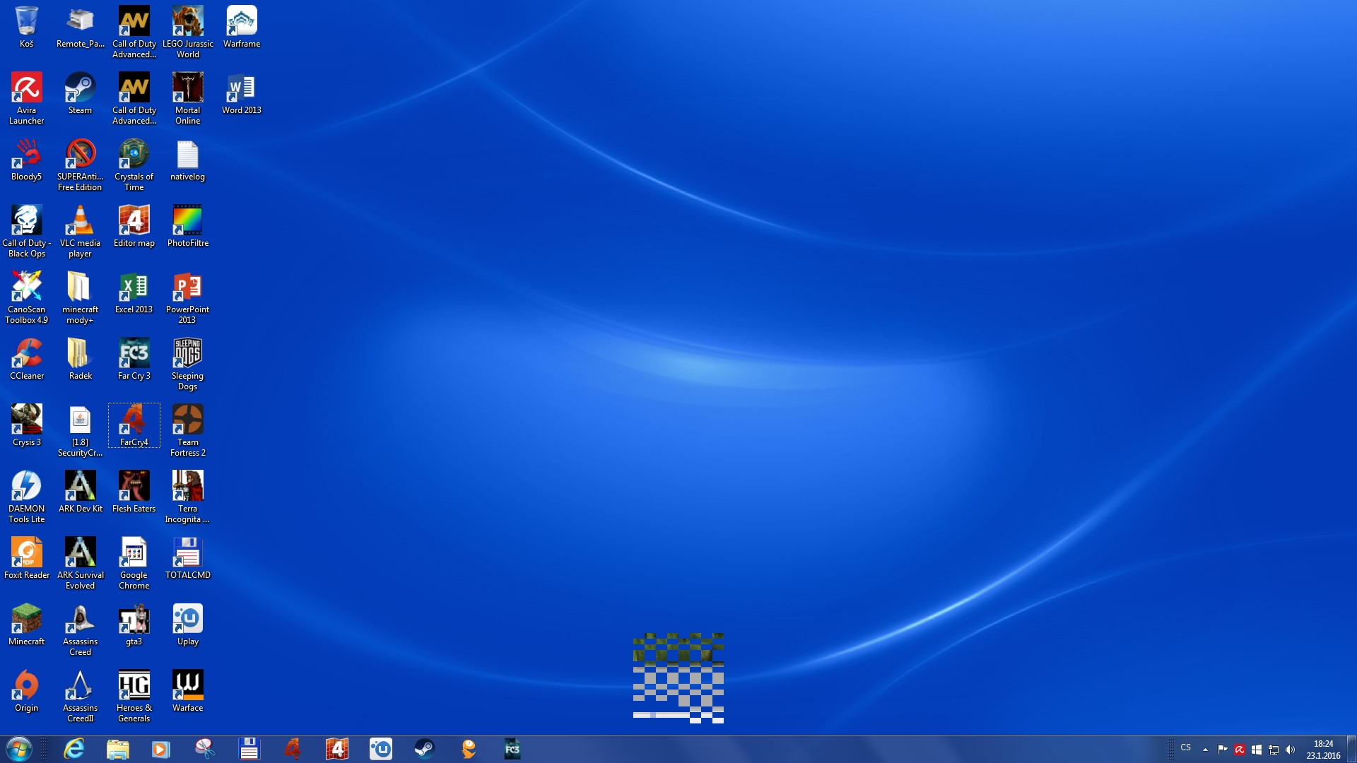

Ahojte, objevuje se mi na monitoru artefakt viz. obr. Je to vada grafické karty nebo je problém jinde. Karta je v záruce.
Ovladače jsou aktuální.

| No asi vada grafiky. Reklamuj. jezekhifi 23.01.2016 18:42 |
jezekhifi | |
| Je to jednoznačné? Jak to mám prodejci prokázat? Existuje nějaký test, který by chybu vyhodnotil? Gr… 555 23.01.2016 18:49 |

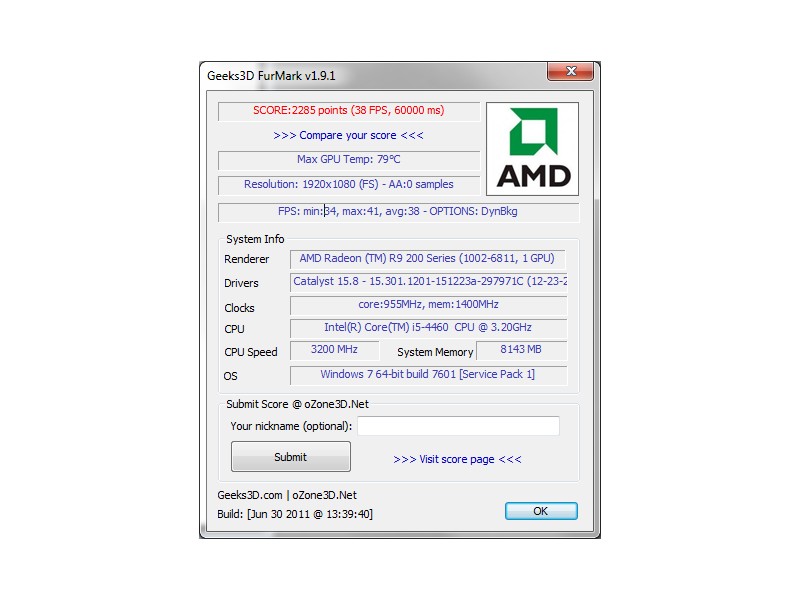

| Ano zátěžové testy např Furmark. Pokud tenhle program zaznamená chybu, tak jednoznačně reklamuj. Oni… jezekhifi 23.01.2016 18:51 |

| Zkontroluj zda je kabel správně připojen. Pokud ano, vyzkoušej jiný kabel. MulishA 23.01.2016 18:50 |
MulishA | |
| Kabely jsem vyzkoušel, netaktoval, program vyzkouším. Díky. 555 23.01.2016 18:53 |

| Výsledek testu Furmark je na obr. Co z toho můžu vyčíst? Příp. jaký test s jakými parametry spustit.… 555 23.01.2016 19:31 |
555 | |
| Tak po projetí Furmarkem artefakt zmizel a ani po hraní (Far Cry 4) se zatím neobjevil. Asi se "prot… poslední 555 23.01.2016 20:15 |

| Tu neni co riesit =
Ak mas tu VGA novu tak ju chod reklamovat
Ak si tu VGA taktoval/zvisoval frekven… human0id 23.01.2016 19:41 |
human0id |

Ano zátěžové testy např Furmark. Pokud tenhle program zaznamená chybu, tak jednoznačně reklamuj. Oni používají stejný program.

Výsledek testu Furmark je na obr. Co z toho můžu vyčíst? Příp. jaký test s jakými parametry spustit. Díky
Tak po projetí Furmarkem artefakt zmizel a ani po hraní (Far Cry 4) se zatím neobjevil. Asi se "protáhly zakarbonované trubky v kartě" a zatím je to dobré.
