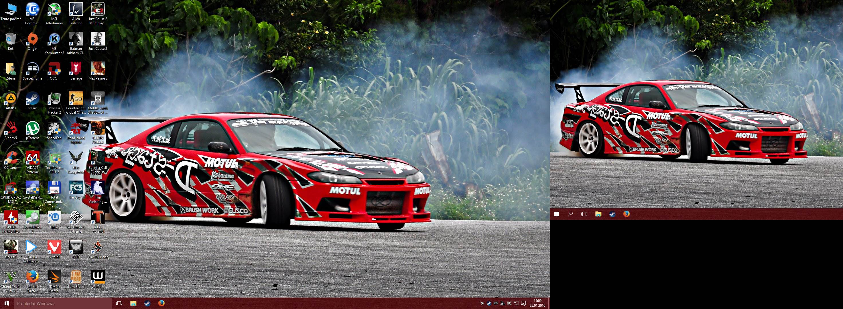

Zdravím,
mám takový problém, dnes zapnu PC a zničeho nic (určitě sem předtím nic neměnil a neinstaloval) mám plochu plnou artefaktů (problikávající čtverečky), a začíná to už dělat před načítáním Win, já sem si tipl vadnou grafiku, ale divný je, že ve hrách se nic takového neděje nebo v prohlížeči a viz screen plochy je tam divná část, kterou nechápu, zatím sem to moc nezkoumal nejde mi do BIOSu, PC se sekne při vstupu, zkusím reset CMOS...
Dobrý den, zo skreenu nevidím žiadne body "artefakty", vidím avšak že na ploche máte CC-leaner, to d…

Dobrý den, zo skreenu nevidím žiadne body "artefakty", vidím avšak že na ploche máte CC-leaner, to doporučuju rozhodne odinstalovať, a nejideálnejšie preinstalovať celý OS, kedže CC-leaner je program, ktorý již dlhodobo víc škodí, aneb poškodzuje systémové registre a určité súbory.
Dále ohladom priamo grafiky doporučuju preinštalovať ovladače na chipset a grafiku,... také vidím že že máte 2 monitory,... takže máte "artefakty" na oboch nebo len na hlavnom monitore, ak iba na jednom, je pravdepodobné že vada nemusí byť v grafiku ale i v samotnom mnitore nebo v kábli (VGA, DP, HDMI, DVI,...)
Rozhodne ak nepomôže reinstal ovladačov, tak bych vyskoušel "půjčiť" si grafiku od nejakeho kamarata, zapojiť a vyskoušeť, ak chyba po mine, je zrejme že chyba môže byť priamo v grafickej karte - presneji hardwarová chyba.
ten CCleaner jsem tušil, že někdo zmíní, takže ano použil jsem ho jednou kvůli smazání internet cache od Steamu jinak už na nic, takže je to asi jako kdybych měl položené kladivo vedle PC naštěstí ho používám jen já a úplně lama nejsu...
artefakt na ploše tam je ten druhý monitor, protože žádný nemám :-D vlastně ty problikávající čtverce (vypadalo na vadnou grafiku) byl ten "virtuální" monitor překrývající plochu což je divný
a vyřešil to reset BIOSu, což ani není zvláštní, je to MSI deska a jak už jsem tu jednou psal má hovadské BIOSy napěchované všem možným, čekal jsem teda, že to bude na delší dobu proto sem založil dotaz
