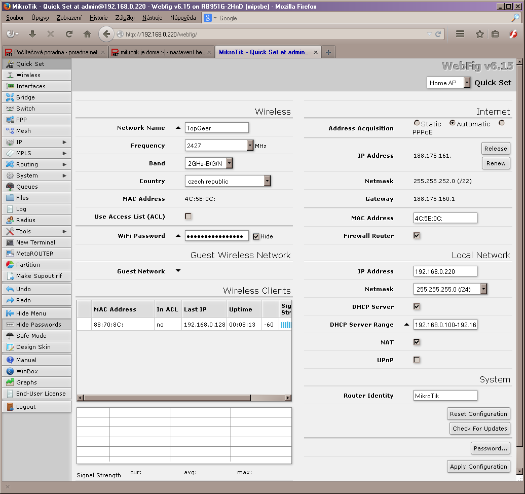

tak router, Mikrotik RB941-2nD, mám zapojený. Hned se mi objevila hláška od provozovatele, že ho mám kontaktovat, že proběhla nějaká změna a oni jí musí povolit. Tak jsem tam volala a do 10 min. vše fungovalo. Zřejmě se tam přihlásil za mě, protože jsem nemusela zadávat ani uživatelské jméno a jsem v routeru. Ani bych do něj asi nemusela, protože mobil mi ho vyhledal a připojila jsem se, ale není zaheslovaný, takže bych chtěla nějak zadat heslo. Podle návodu, co tu mám od posledně to bude asi někde v tom Wireless, ale anglicky neumim, takže nevim, kam tam dál :-D Prosím poraďte :-)
Díky, Katka
Winbox - Quick Set, například. Nelze přehlédnout.

no tak to mám otevřený dvakrát - v PC a na internetu..., a kam zadám to heslo? Někde v záložce Wirel…

Quick Set

tak jsem zadala password a na mobilu to mám stejně furt jako zabezpečení - žádné... :-(

Vpravo tam je OK, Cancel, Apply. Ten mobil se na tu síť dokáže znova připojit bez vyžadání hesla?

z mobilu jsem se z wifi zas odhlásila. Password jsem tam zadala někde vpravo dole bylo napsáno passw…

jo tak to první heslo jsem zadala pod nějaký VPN...

tak jsem to stáhla, přihlásila se do toho a je to skoro stejná tabulka, jakou mám otevřenou v intern…

Ve menu nalevo je tlacitko quick set. V jednom miste i neznaly uzivatel nastavi vse potrebne od sifr…

neznalý uživatel...no to jsem přesně já, ale když neznalý, tak neznalý - nevim co je Address Acquisi…

Gateway ... brána. předepíše provider při přidělení statické ip, jinak je router na wan vstupu dhcp…

z mobilu jsem se z wifi zas odhlásila. Password jsem tam zadala někde vpravo dole bylo napsáno password a pod tím zadat ho znovu, to se nic nestalo a pak jsem ho našla ještě vlevo nahořejc jako wifi password, a když jsem pak dala WPS Accept, tak už mi mobil hlásil, že je síť zabezpečená :-)
Ještě jsem tam změnila frekvenci z auto na 2427 a zemi ČR.
Tak asi takhle stačí...?
Ve menu nalevo je tlacitko quick set. V jednom miste i neznaly uzivatel nastavi vse potrebne od sifrovani wifi az po preklad adres a firewall.
neznalý uživatel...no to jsem přesně já, ale když neznalý, tak neznalý - nevim co je Address Acquisition, Gateway, DHCP Server, NAT, VPN Access a dokonce nevim ani co to je ten firewall, který tam je zaškrtlý ;-), nevim, jaký čísla maj být pod Band a nevěděla bych ani frekvenci, kdyby mi minule neposlali návod ;-) Navíc anglicky umim jen základy a tohle nejsou zrovna věci, se kterými bych se denně setkávala.
Gateway ... brána. předepíše provider při přidělení statické ip, jinak je router na wan vstupu dhcp clientem.
NAT ... jedna vstupní ip, hafo adres v domácí síti na výstupu, překlad adres mezi nimi.
firewall ... jestli máš veřejnou ip, 100% nech zatrženo
DHCP Server ... router přiděluje domácím krámům svoje adresy, obvykle z rozsahu 168.192.1.100-.199
password ... vpravo dole heslo do této administrace routeru
band ... 2.4ghz, "g" a hlavně "n" norma wifi
frequency .... číslo kanálu je číslo řádku, mám 4.kanál - zvoleno podle inssideru, jde nechat "auto"
wifi password ... wpa-key pro wifi
