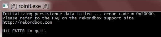

Já jsem to nainstaloval a zkusil spustit v sandboxu. Vypsalo to tohle: [24970-rekordbox-jpg]

takze chapu dobre ze to je bug, za ktery muj PC nemuze? tak to jsem rád :)

Neni to bug, nema to pustat v sandboxe. Mas nejaky problem s PC, odinstaluj avast a restart a nains…

Některé aplikace v tom fungují, jiné ne. Nainstalovat to tam šlo bez problémů (což jemu taky, i když…

tebe sa rekordbox.exe normalne spustil, jemu sa vobec nespusti ptz mu pise ze je ten recordbox.exe p…

Tak on se hned nahoře ptal, jestli to vůbec pojede na Windows XP. V som Sandboxu se mi to už dneska…
