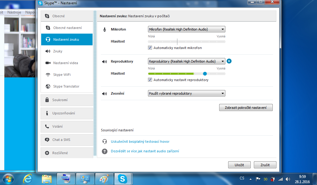

Ve skype tam nejde nic jiného nastavit, je tam jenom volba
Obecné - nastavení zvuku - Mikrofon(Realtek High Definition Audio)
