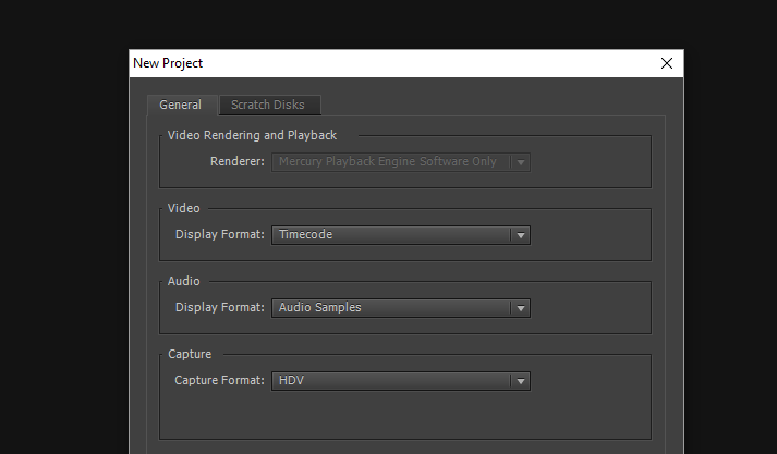

Problém je v tom, že program kartu podporuje, ale nemůže ji najít, ani po několika krocích co tento…

já zase nevidím na tvůj počítač. Nevím, co se snažíš dělat, nicméně: What does Premiere Pro acceler…

Proč teda vůbec program nabízí viz. obrázek tipy zdroje renderování, které většině uživatelů jdou zm…

grafická karta měla pomáhat i v renderu. GK ano, ale jak jsi se mohl dočíst v odkazu nahoře, tak te…

Tak ještě jednou: 1. rendering akceleruje i Premiéra 2. encoding/decoding Premiéra NEAKCELERUJE (ma…

Díky, že jsme se konečně dostali do stavu, kdy víme, proč to asi nefunguje. Nenapadlo tě, že ta krad…
What does Premiere Pro accelerate with CUDA/OpenCL?
Here’s a list of things that Premiere Pro CS5 and later can process with CUDA:
some effects (complete list at the bottom of this post)
scaling (details here)
deinterlacing
blending modes
color space conversions
Premiere Pro CS5.5 and later can process even more things, listed on this page.
Premiere Pro CS6 can use OpenCL to process the same features, with the exception of four effects: Basic 3D, Gaussian Blur, Fast Blur, and Directional Blur.
It’s worth mentioning one set of things that Premiere Pro doesn’t process using CUDA/OpenCL: encoding and decoding.

Tak ještě jednou:
2. encoding/decoding Premiéra NEAKCELERUJE (maximálně částečně podporuje), leda bys použil akcelerovaného externího kodeku, např. toho x264 pro OpenCL/AMD: http://www.mainconcept.com/index.php?id=813&L=0&it em=5
