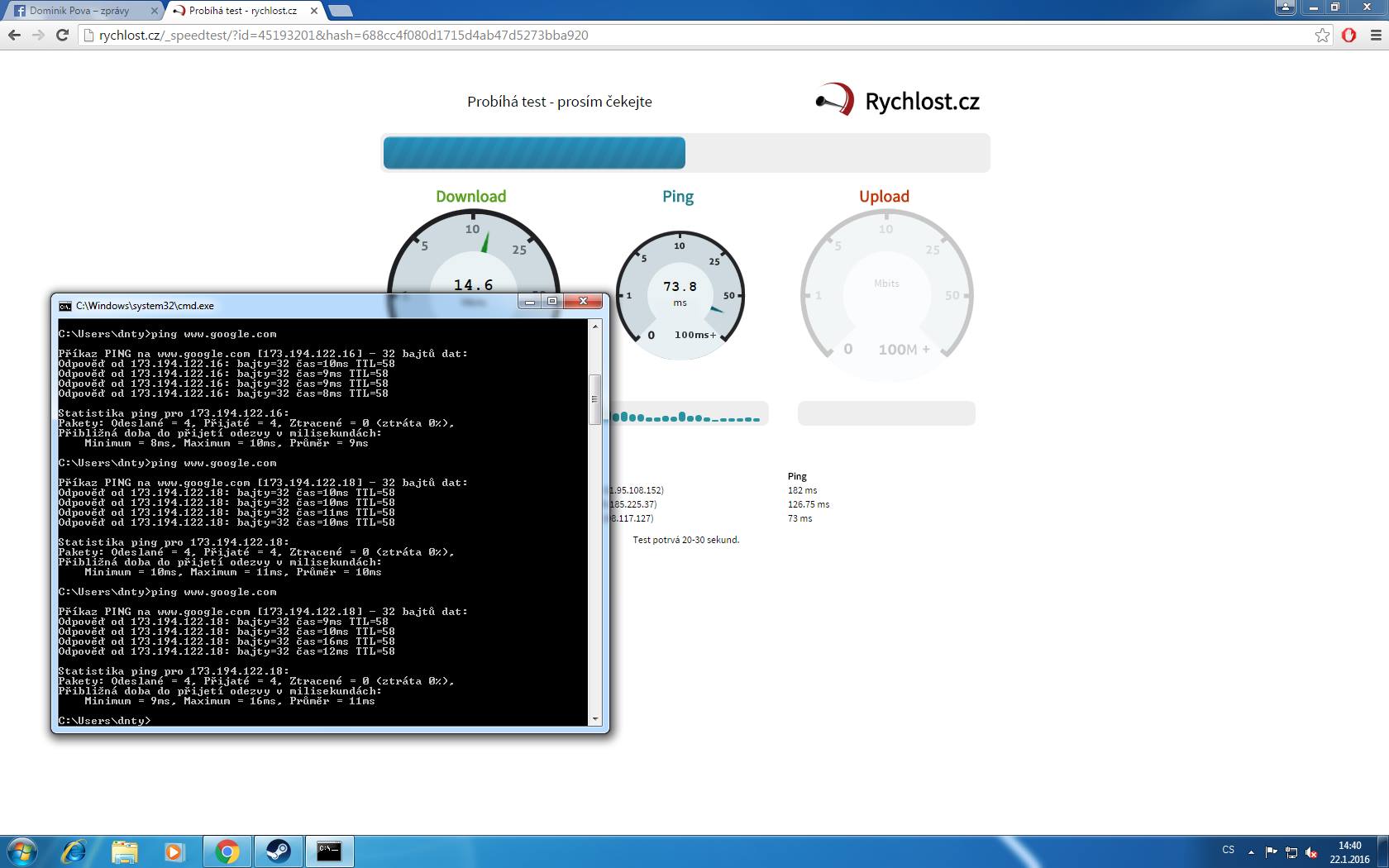

Ja tam nikde nevidim vysoku odezvu. Tych 100ms neni u teba.
MM.. 28.01.2016 19:24
Pokud si dám například test rychlosti tak mám věčně 100+ ms, Takže hraní her pro mě tím padá. Povětš…
MMXVI 28.01.2016 19:28
MMXVI
Ked to pada nahodne tak to ale moze sposobovat aj vadny (blbo nakrimpovany) LAN kabel apod, alebo ak…
MM.. 28.01.2016 19:34
Na obrazku je ping ok, ale skus si tam dat parameter -L a za tym 16384 apod, nech to posiela 16384 b…
MM.. 28.01.2016 19:36

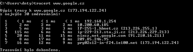

MMXVI 02.02.2016 00:19
MMXVI

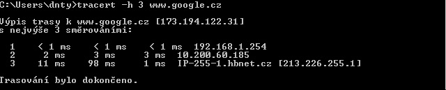

Pinguj postupne routre od najblizsieho s dlhymi paketmi, aby si zistil kde zacinaju nastavat tie chy…
MM.. 02.02.2016 00:46
Takže zjistit pomocí tracertu všechny cesty a postupně všechny propingovat? edit: Tak tady už to val…
MMXVI 02.02.2016 00:47
MMXVI
tak staci po ten treti videl si v tracerte ze uz tam bolo opozdenie

Na můj router to na 50 packetů hází všechno suprově 1ms ovšem už na tu druhou adresu 10.200 .... mi…
MMXVI 02.02.2016 00:56
MMXVI
