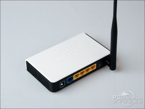

chtěl bych se zeptat, pořídil jsem si bazarový iPhone 4s, ale bohužel na místech, kde mi jiná zařízení WIFI chytají iPhone wifi už nechytá. A proto se rozhoduju, jestli nekoupit nový router. V současné době mám tp link tl-wr741nd

Chci se zeptat, vyplatí se spíše k němu koupit lepší anténu (např. 8dbi) nebo zakoupit nový router s dvěma 5dbi anténama ?
V jakém případě dosáhnu většího pokrytí (při co nejlepší rychlosti) ?
Bydlíme ve starém cihlovém domě. A přes 2 stěny už iphone wifi nenajde, přes jednu ještě jo.

Dobrý den, já bych si koupil ještě jeden stejný. Nastavil bych na něm režim Stejný název wifi jako n…

já bych si koupil ještě jeden stejný. Nastavil bych na něm režim Stejný název wifi jako na tom původním ale na jiném kanálu.
Pak bych ho umístil do míst kde není signál a propojil ho kabelem s tím prvním. (nebo co nejblíže místu kde není signál a kabel to dovolí)
Samozřejmě nusíte ten druhý router vhodně nastavit (nastavit režim AP, vypnout DHCP atd. aby se nastavení netlouklo s tím prvním.
Vladimír
routery nemusí být stejné, pracují nezávisle. ostatně ten druhý bude fungovat jen jako wifi-switch.
jestli píšeš o novější variantě, pak máš asi starší krám v hranaté krabičce. u staršího typu může odcházet napájecí adaptér.
ale samozřejmě při špatném umístění routeru kamsi do rohu bytu nezbude, než vytáhnout kabel až z tobě a na ten zapojit druhé ap/lan část routeru, jak ti psal kolega. levným typem je wr841n se stejným menu.
