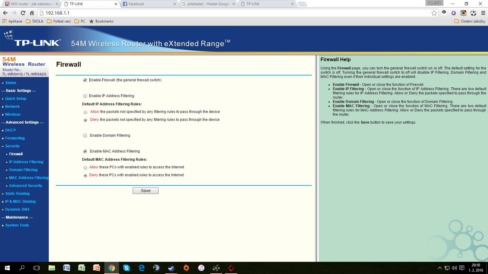

zaškrtnul jsem to v tom firewall a pak vybral MAC adresy SAVE a porad nic
MunitedCz 01.02.2016 20:41

Dej sem snímky toho, jak jsi to nastavil.
Wikan 01.02.2016 20:46

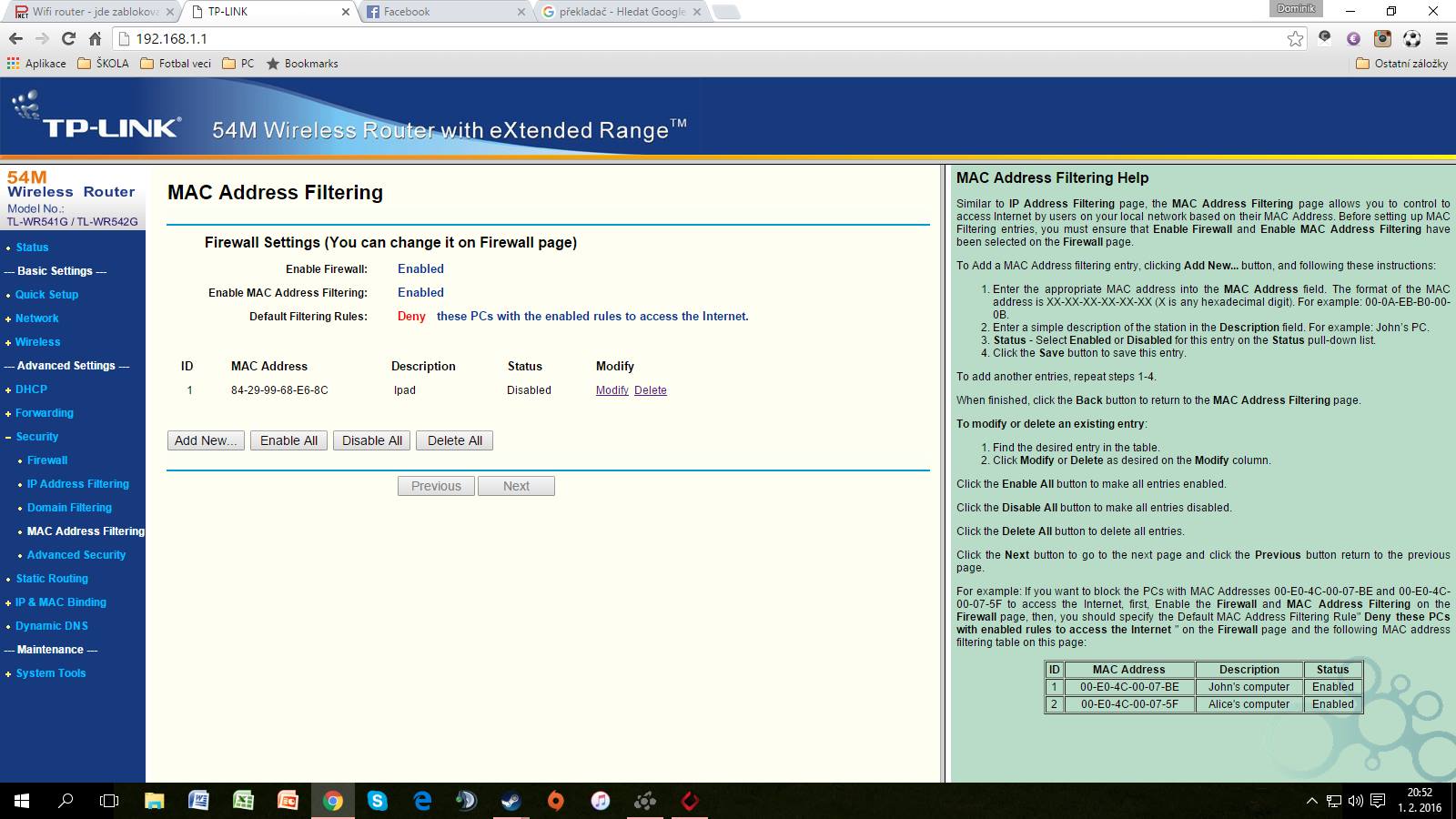

tady to je
MunitedCz 01.02.2016 20:51

Je tam status disabled. To znamena to pravidlo je vypnute. Musis pravidlo zapnut. Trebars tlacitkom…
MM.. 01.02.2016 21:04
