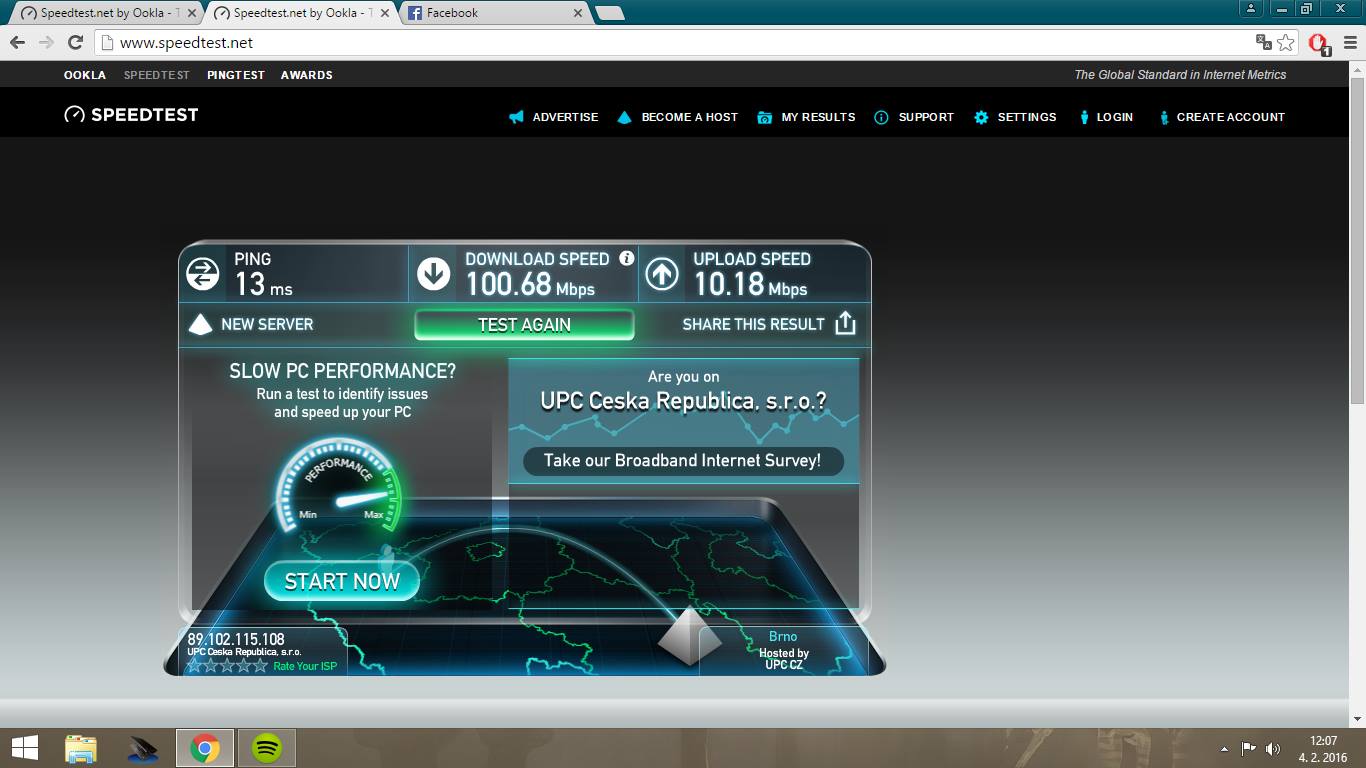

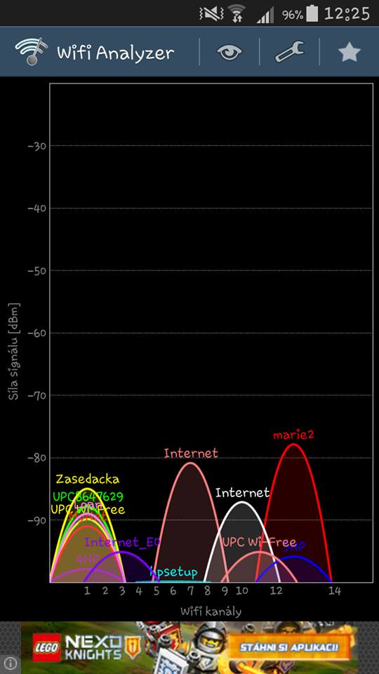

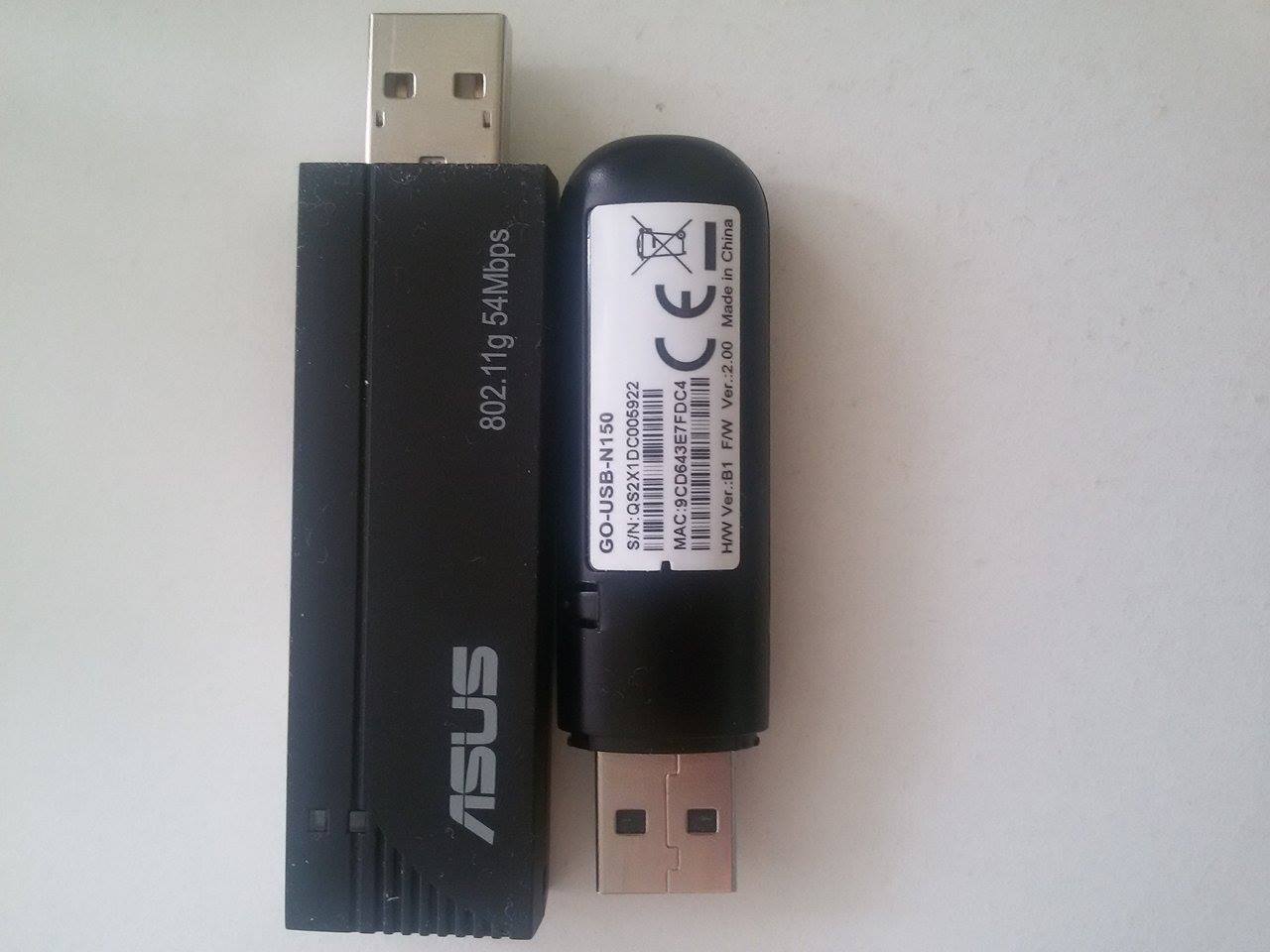

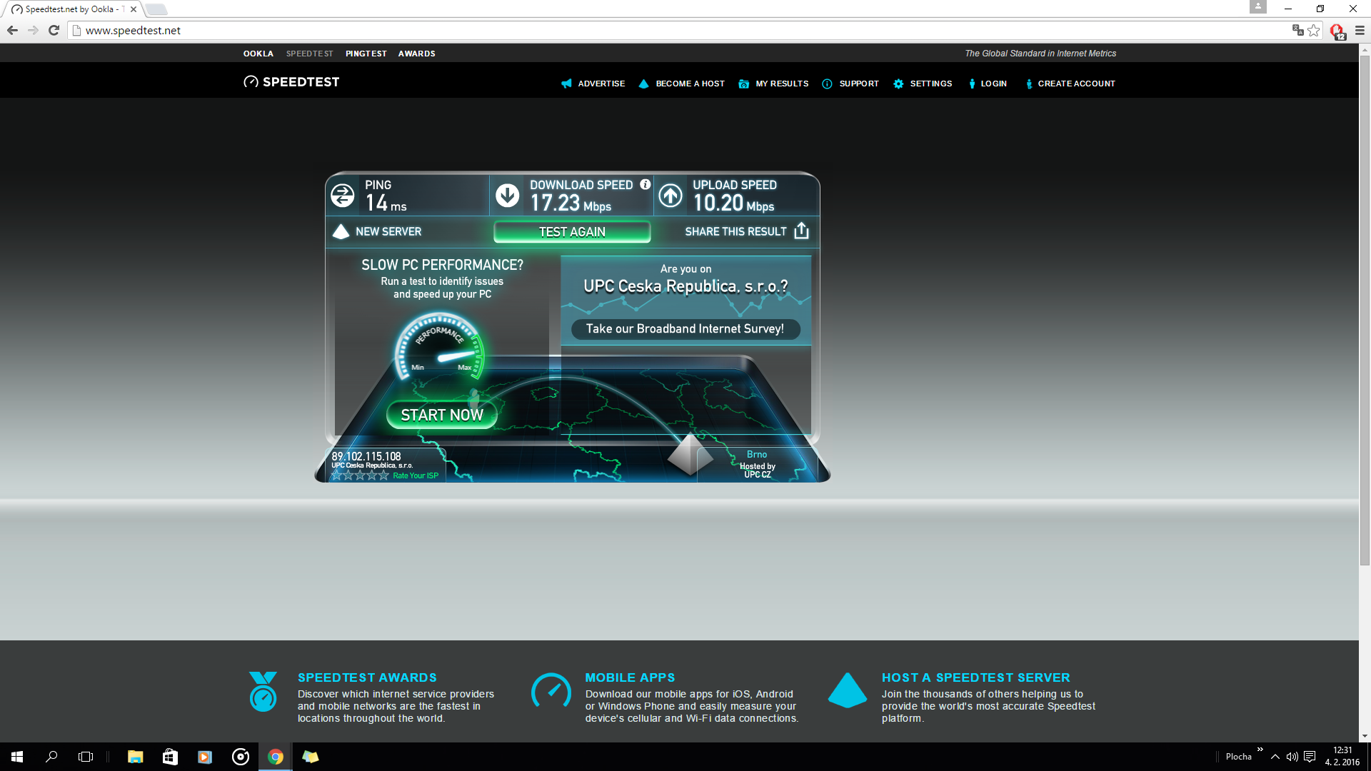

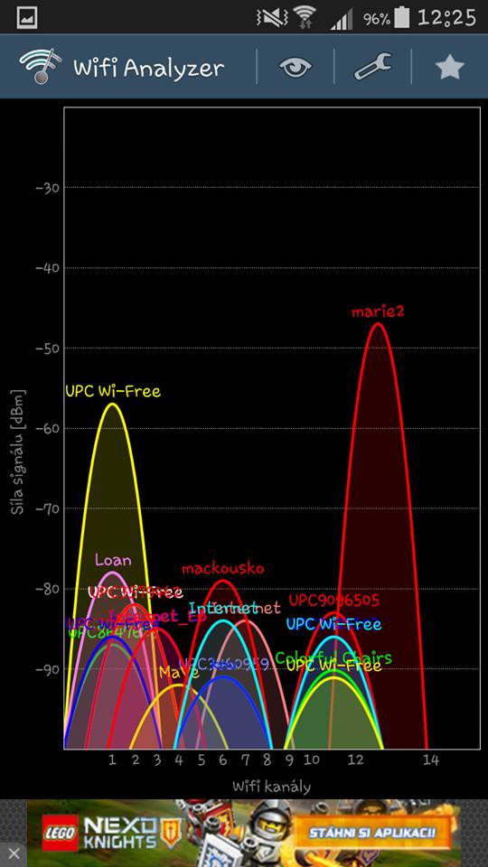

přestěhovali jsme se do nového bytu a mám problémy s wifi připojením, často vypadává, nebo mám ve hrách velký ping. Chtěl bych se zeptat, zda to nějak ovlivňuje usb přijímač, mám k dispozici dva (v příloze) jeden D-Link GO-USB-N150, druhý ASUS WL-167g USB. Nevím který z nich používat, předtím jsem měl LAN, nebo jestli mám koupit lepší zařízení. Dále přikládám kanály wifi. Nastavil jsem wifi na kanál 13, ale nevím zda jsem udělal dobře. Ta hustota sítí se liší podle toho zda stojím u Routeru, nebo u PC (síť je Marie2).

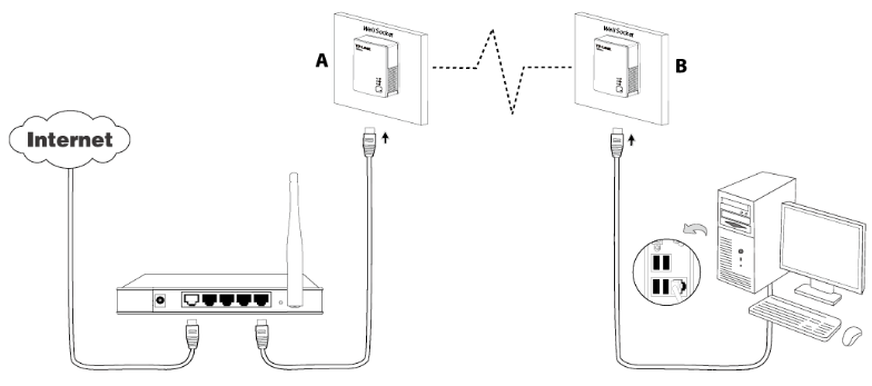

Ak to zapojíš ako na obrázku: [25034-2016-02-04-175219-png] a zabudneš na wifi, potom OK. Treba s…
Treba si ale uvedomiť, že tie adaptéry treba zapojiť do samostatnej el. zásuvky, žiadne predlžovačky alebo rozdvojky...
