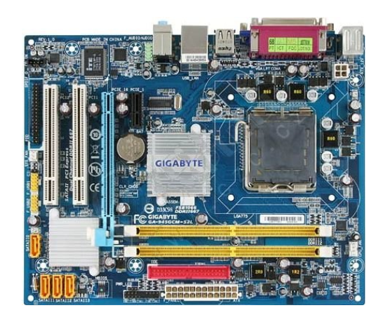

Mám starší solní PC, se starší základní deskou na které je vše integrované. Jedná se o desku Gigabite GA-945GCM-S2L. Deska je primárně určena pro Windows Vista.
Jelikož s Vistou to nestíhalo, byla nahrazena Win7. Vše šlape parádně už asi 2 roky.

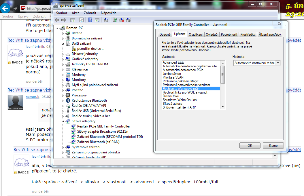

Díky všem, a hlavně brtníkovi, vypadá to, že to už je OK. poslední

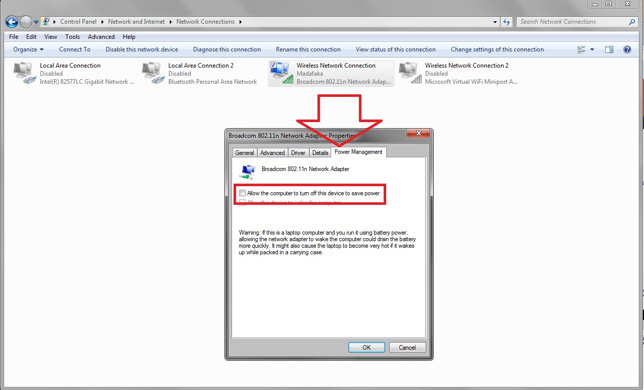

Tvoj problem je vtom ze sa ti po urcitej dobe ked nic nestahujes z internetu sa ti Wifi sama vypne koly usetreniu energie.
Takze musis ist do nastavewnia svojej Wifi karty a tam vypnut "Vypnutie pre usporu energie".
A mimochodom namiesto zapinania a vypinania Routru si radsej zapinaj svoju sietovu/Wifi kartu a nie Router.Pretoze sa ti po vypnuti a zapnuti pc asi vypne a ty ju musis len zapnut. Ale ak vypnes to co som ti pisal ako prve hore a prilozil som aj obrazok kde to hladat tak by sa ti nemala sama od seba vypinat ta LAN/Wifi karta.
Ano, to co píšeš, mě taky napadlo. Na této kartě jsem to měl zatržené fajfkou. Vše jsem vypnul. Ale bohužel můj problém to neodstranilo....

používáš nějaký sw pro přepínání mezi wifi a lan?

Prosimtě...abychom se chápali....
Mám tam win 7, a hlavně v češtině. Anglicky umím pár slov, takže jsem zmaten. Můžeš prosím polopaticky a česky? Ta tvoje tabulka je trochu jiná, než se zobrazuje mě, tak se bojim, abych to nezkurvil ještě víc.

Najprv to len prepni na 100mbit jak pisal brtnik, ale aj ked to pomoze tak je asi naprd kabel. :)
