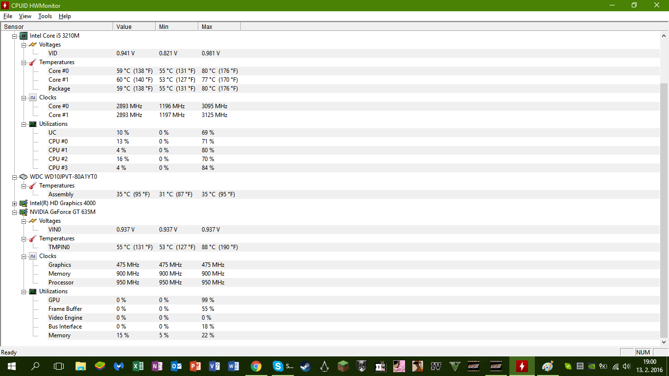

AHoj mám ntb o sestavě: I5 3210m,gt635m 2gb,8gb ram,1tb disk,Win 10 Home.Když hraju hry jako Flatout UC,Gta IV,Gta V má cpu 80 stupnů a grafika 75.Ovšem že když hraju hry tak to topí.Četl jsem mnoho dotazů na internetu o přehřívání tohoto ntb a tam uživatelé psali že teploty byly víc jak 90 stupnů.Pěřeno momocí CPUID HWMonitor.Vše jsem přepastval a vyčistil v ide režimu a prohlížení internetu,filmy,office má 50 stupnů.
Díky

Nyni uz ma cpu 90 stupnu a gpu ma taky 90 stupnu.Prepastoval jsem to spravne ale stale je to hodne h…

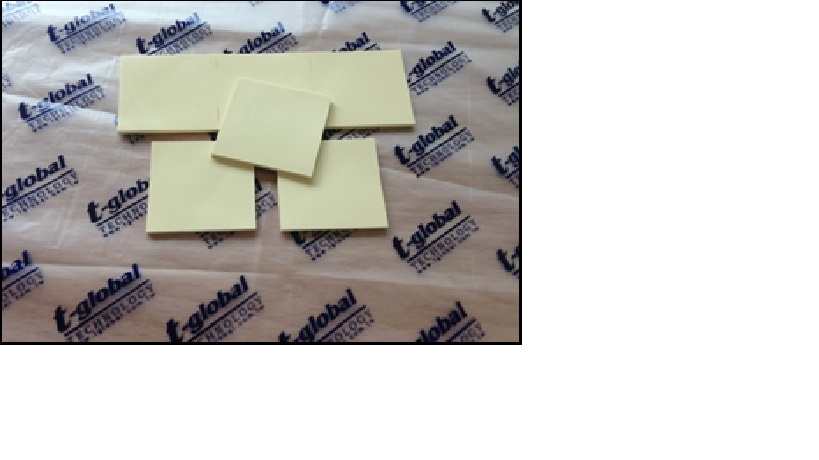

Nemuzu najit tu druhou gumu na cpu.Muzu to něčím nahradit?
The_Wolf_64 14.02.2016 15:23
The_Wolf_64
Ano jedině novou. Z obchodu.

Mám čerstvě sundané gumy z cd a dvd rom a z hlazení ramek o starého notebooku.
The_Wolf_64 14.02.2016 15:25
The_Wolf_64
No tak je použij tam kde byli. Nevím co tě napadlo je sundávat?! Ted bez nich tam máš mezeru, a prot…

No ty co jesm sundal z cpu a gpu jsem bohuzel vyhodil.Ale nedávno jsem rozebral nefunkčni dvd rom a…
The_Wolf_64 14.02.2016 15:31
The_Wolf_64
To chceš říct, že Asus to odbyl jen teplovodivou gumou, to spíš Vram grafiky to obvykle mají. A CPU…

Nyní jsem si vzpoměl že tam žádné gumy nejsou.Ted jsem koukal jak se rozebírá ten ASUS a vždy měl cp…
The_Wolf_64 14.02.2016 15:35
The_Wolf_64
No vždit to říkám:-D Teplov. guma je jen na Vram grafiky. Tedy já to tak mám.

Mohl bych tu gumu vyměnit za větší u tý vram?
The_Wolf_64 14.02.2016 15:40
The_Wolf_64
Na tohle jsem na cizích křápech narazil taky, tolerance jsou svině. Řeší to kaptonová podložka, k do…

No a nužky nemáš?
jezekhifi 14.02.2016 15:45
jezekhifi
Jo mám ale chci se zeptat jestli to mužu vyměnit za vetší?
The_Wolf_64 14.02.2016 15:45
The_Wolf_64
A na co větší. Jednoduše nastříhej je tak aby zakryli celý čip. Větší nemá žádný smysl.

Z toho vyplyva ze na gumy nemas sahat :) nechaj tam to co tam bolo originalne. Mas alebo nemas alebo…

Ta guma na vram tam je ale není na celé ploše tech vram čipů.

Díky za odpoved ježkuhifi.Takže nastříhám to a pokrej tím zbytek čipů.

nemusi byt na cele plose, nedavaj tam ziadne vlastne bastle!
MM.. 14.02.2016 15:50
Na to videu je to na celé ploše Vram, a já to mám také na celé ploše.

Ja neviem co tam mate ale neni to nutne ono to bude fungovat aj na pol chipe. Asi cinan zas daco set…

podla toho videa neni guma ani na GPU ani na CPU, ocisti aj chipy aj ten chladic a nanes na obe velm…
Právě ty kaptonové podložky mám a proto píšu na co by byly užitečný v tomhle ntb.
