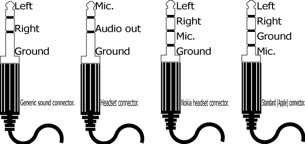

Notebů ma TRRS konektor, on má na sluchátkách TRS, takže musí použít redukci. Nevím co je na tom složitého k pochopení. Jedinej problém může nastat v tom, že se používají dva různé způsoby zapojení těch TRRS.
![[http://pc.poradna.net/file/view/25130-ctyrpiny-ruz ne-png]](/file/view/25130-ctyrpiny-ruzne-png)
