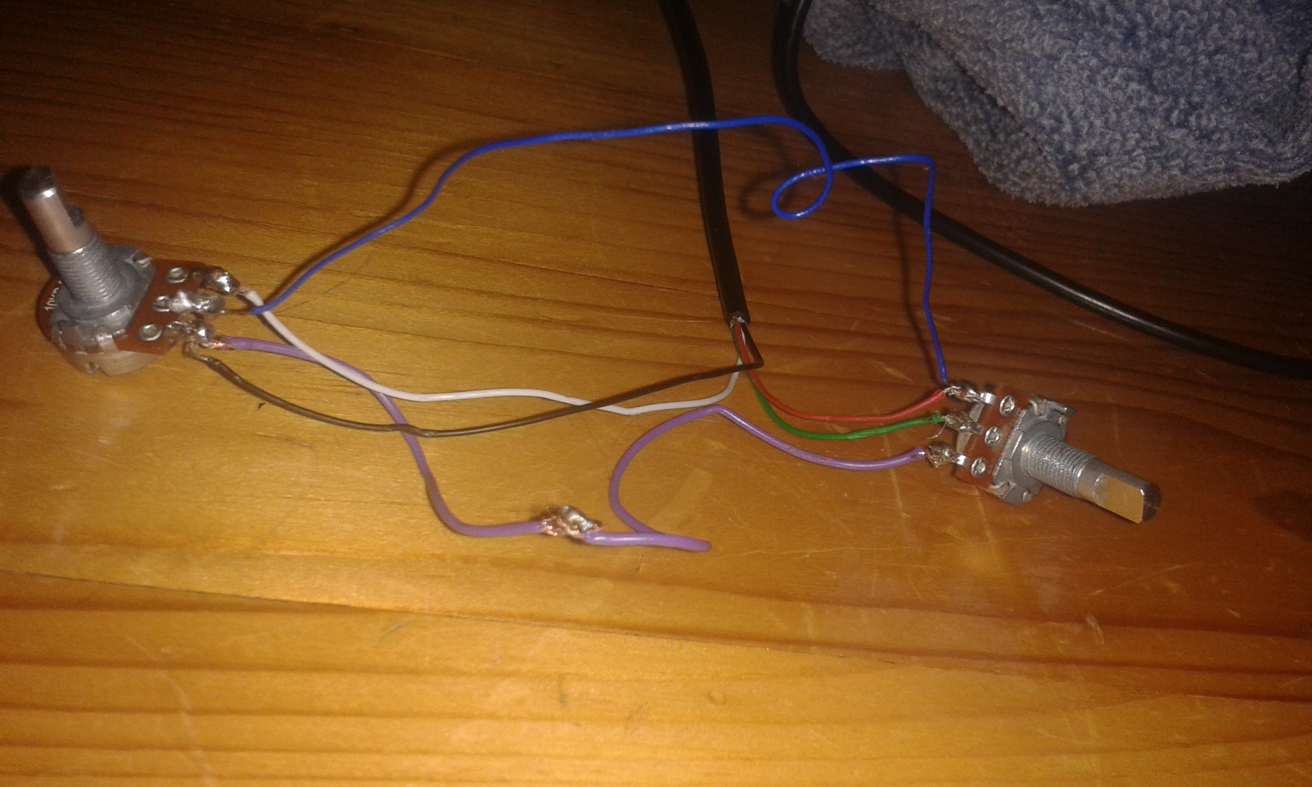

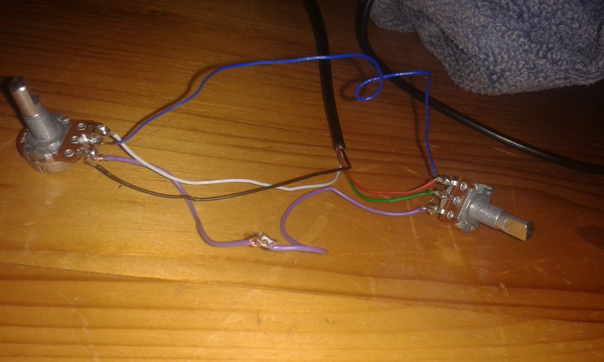

Potenciometry fungují jenom mam asi spatne pripajene dráty. potenciometry:10KB-63. Přiložím i foto j…

dobrý den,já tam mám,ale od konektoru rj-11 vyvedené 4 draty-bílý,černý,červený,zelený.
Grizzly1 17.02.2016 10:15
Grizzly1
Potenciometry fungují jenom mam asi spatne pripajene dráty. Tak jestli by nebylo od veci nám to tro…

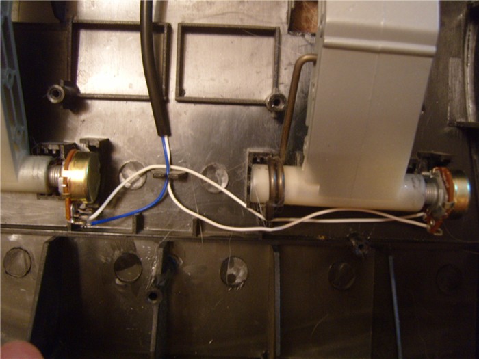

Dobrý den,koupené 1rok.potenciometry sem neměnil.prikladam foto.v pravo plyn v levo brzda.foto
Grizzly1 17.02.2016 13:29
Grizzly1
Ked si to nemenil tak to takto bolo zapojene od vyrobcu ci co sa s tym dialo?

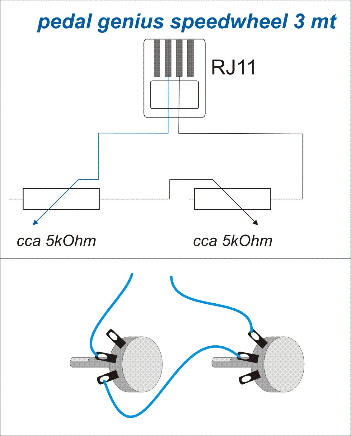

Aj ja som si myslel že minimum sú 3 drôty, ale funguje to aj takto. Je to na princípe odporu. Obrázo…

Pekne zoptimalizovane. Ano moze to fungovat, by ma to hned nenapadlo to takto urobit :) Dotazovatelo…
MM.. 13.03.2017 00:00
PS: taky to musí být mechanicky správně nastavené. Tzn. pokud jsou pedály nesešlápnuté, měly by poťá…
dsa 13.03.2017 08:42
dsa
Nezaslapnute maju byt IMHO na konci (5k + 0k). V pulce by to bolo blbo. P.S. controller samozrejme m…
MM.. 13.03.2017 18:31
Ty poťáky jsou prostě v sérii. Ale jeden musí při sešlápnutí odpor zmenšovat, druhý zvětšovat. Takže…
Tak jestli by nebylo od veci nám to trochu přiblížit. Jestli ses v tom hrabal, měnil potenciometry nebo to někde jeté koupil.
Na fotce vidím dva drátky jdoucí do volantu, podle mě minimum pro funkci jsou tři.
Ty poťáky jsou prostě v sérii. Ale jeden musí při sešlápnutí odpor zmenšovat, druhý zvětšovat. Takže připojení drátů tomu musí odpovídat. Třeba: ty dva přívodní modrý a bilý dát na "středy" a bílým krátkým spojit jeden kraj s krajem druhého, a když to nebude dobré, tak to přehodit na druhý kraj (jen u jednoho poťáku).
