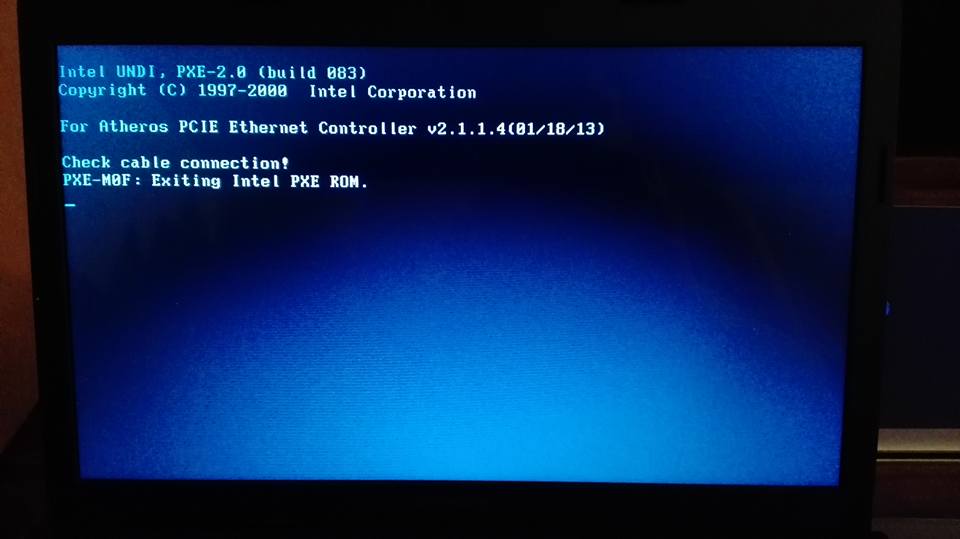

Sestra mi donesla notebook, abych ho odnesl na reklamaci, protože se sám od sebe občas restartuje. Chci ale nejdřív přesně vědět, v čem je problém, protože notebook se tváří, že funguje normálně. Zdá se mi, že jakmile se dostatečně zahřeje, spadne windows a znovu už nenajede. Místo toho se objeví černá obrazovka, kde je napsáno: Check cable connection! (přikládám obrázek)
Sám se restartuje, znovu naběhne černá obrazovka s chybovou hláškou, opět reset a tak pořád dokola. Pokud notebook vypnu "natvrdo" a poté ho znovu pustím, začne opět fungovat normálně.

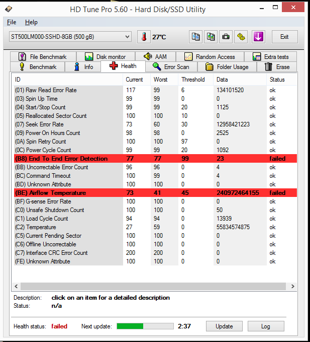

Zkontroloval jsem HDD pomocí programu HD Tune, který ale objevil dva problémy. Bohužel přesně nevím v čem je chyba, nebo jestli je možné tuto chybu opravit. Obrázek přikládám do přílohy.
Je možné, že za všechno může špatný HDD? Obávám se, že pokud notebook odnesu na reklamaci, s tím, že občas spadne windows, nic nenajdou a notebook mi vrátí bez uznání reklamace.

Odnes im to tam ze je vadny harddisk. Tie 2 fotky im k tomu pribal.
Jen jestli tam má sestra něco uložené,tak zazálohuj,servis vymění disk a jen vrátí OS. Nic jiného.

Ked ten disk ale zmazes, tak si budu mysliet ze to je tvoj problem, takze radsej zmaz len svoje data a Win tam nechaj, a napis im jasne ze sa to prejavuje az po zahriati, a daj im fotku toho check cable connection (to znamena ze BIOS sa snazi bootovat z LAN ptz nenasiel harddisk). Moze byt problem aj na zakl.doske v konektore, alebo v disku samotnom.
