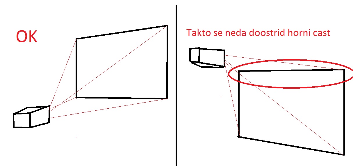

Jedinej problem je ze kdyz je proktor na stativu a jako by sviti nahoru tak se da obraz svisle pootocit aby nebyl sesikmeny a doostreni funguje na cely obraz, úrpblem je, ze mam manzelskou postel a tak stavet projektor na stativ na postel je nesmysl...
Tudiz jej chci umistit ze stropu.. Uz jsem si odhadem vymeril vzdalonest na kterou je schopen dat ostry obraz, a vsak, je tu jeden maly problem ktery nechapu a prave proto sem pisu, zda mi nekdo nemuze poradit nebo co se s tim da udelat..?
Kdyz je projektor vys nez obraz, neboli kdyz sviti z hora a nasteluju si korekci aby nebyl sesikmeny, tak se mi horni cast obrazu rozmazava a neda se to zaostrit, kdyz to zaostrim, tak mi to zase rozmaze spodek a stred obrazu..
Ale kdyz sviti zespoda tak je to normalni a zaostrim obraz jako celek..
Prosim nevi nekdo jak to udelat? popripade jestli to nejde necim vychytat?
Prikladam obrazek ktery sem maloval a slouzi pouze jako vysvetleni aby se to dalo pochopit o co mi jde...

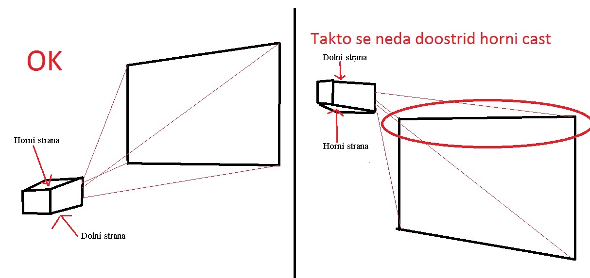

To se řeší tak, že prpojektor dáš vzhůru nohama (aby ses taky dostal k ovládacím prvkům) a nastavíš…

Tak vyreseno, nastaveni grafiky Intel a prevraceni obrazu o 180 stupnu a pohoda.. Jen klavesove zkra… poslední

Čau, s projektorama mám jen zkušenost ze škol, ale podle toho co si napsal a podle obrázku co otoči…

s projektorama mám jen zkušenost ze škol, ale podle toho co si napsal a podle obrázku co otočit ten projektor ?
Jako že ho dáš ,,vzhůru nohama." Tím pádem docílíš toho že zem bude jakoby strop. Snad se chápeme :-D .
Mrkni na obrázek. Snad to pomůže. Dělá se to tak a teď už vím proč :-)
Nastavit otočení obrazu, snad tam je něco takového.
