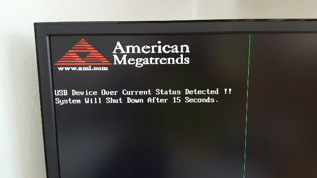

Ahoj při spuštění mého počítače mi naskočí obrazovka, kterou jsem vyfotil v příloze. Nevíte co je to za problém? Jak to vyřešit?

| Máš tam asi zkrat.
http://www.zive.cz/poradna/hlaska-usb-device-over- current-status-detected---pomo… L-Core 20.02.2016 11:09 |

| Povytahuj vsetky USB zariadenia a odpoj od dosky predne USB porty, a skus to znova.
P.S. skontroluj… MM.. 20.02.2016 11:19 |

| A ked stale nic tak to vypni z 230V na pol minuty, ak je to ntb tak vyber baterku aj nabijacku na po… poslední MM.. 20.02.2016 11:20 |

Máš tam asi zkrat.
http://www.zive.cz/poradna/hlaska-usb-device-over- current-status-detected---pomoc/sc-20-cq-411337/de fault.aspx?consultanswers=1
P.S. skontroluj vnutro USB konektorov nech sa nejake poskodene kontakty nedotykaju obalu.
A ked stale nic tak to vypni z 230V na pol minuty, ak je to ntb tak vyber baterku aj nabijacku na pol minuty
