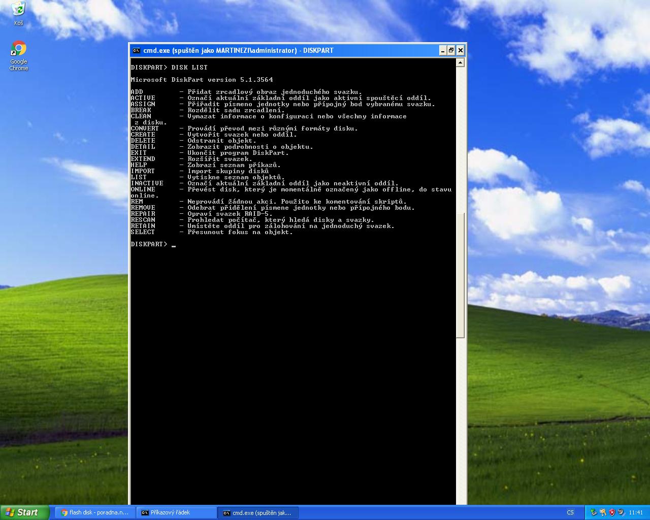

ahoj tak tedy přeinstalováno naskočí tato hláška ale kliknou nejde na nic přikládám foto
martinezi 21.02.2016 11:45
martinezi
Tam nemáš na nic klikat. Příkazy se tam píšou.
Wikan 21.02.2016 11:46
jasný tak tedy je tam vidět ten flask disk?
martinezi 21.02.2016 11:48
martinezi
Ulà, né DISK LIST ale LIST DISK /to samé v jiném poradi :-)
XoXoChanel 21.02.2016 11:49
XoXoChanel
díky no je tam jen ten muj HDD
martinezi 21.02.2016 11:51
martinezi

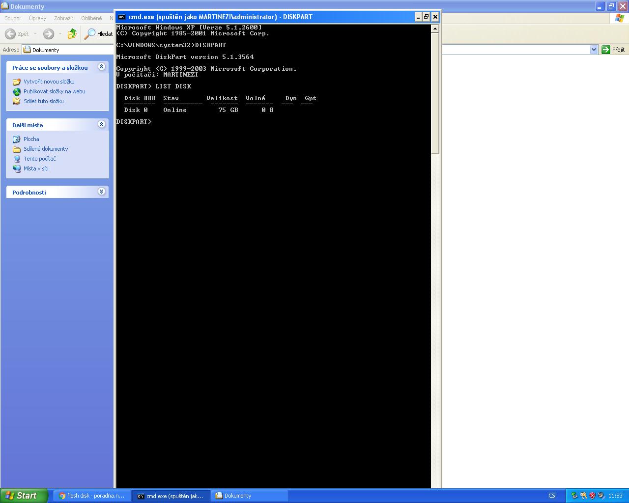

V jakém <USB> je ten klic zapojen ? Zkus jiny port /'Diskapart' musis spustit ale znovu
XoXoChanel 21.02.2016 11:53
XoXoChanel
dal jsem přímo do zadní strany a vyskočilo mě viz další foto
