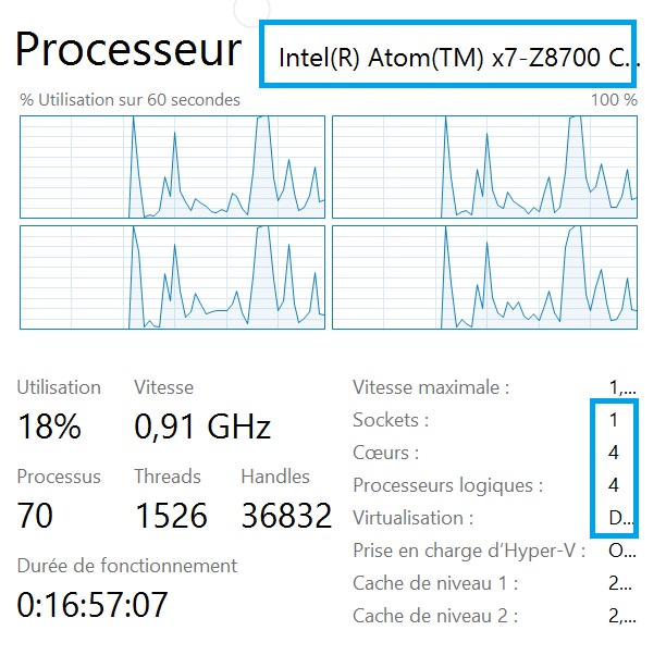

# Ten "Správce uloh" => "Vykon" » "CPU" ti ukazaju tvé CPU a jeho hodnoty korektne ? [img=/file/view…

tohle mi napsal CPU-Z 1699.91 MHz (8.5 * 199.99 MHz) - Uncore: 2199.9 MHz Správce úloh 1,65 GhZ, ano…

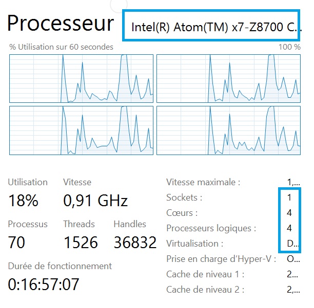

# Zrejme ti tvuj SW neukazuje správné hodnoty, podívej se do BIOS, ten ti ukaze jeho opravdové hodnoty.
• Stáhni si kupríkladu CPUZ pro nahlednutí na frekvenci, nebo ve správci uloh => CPU.
to je jedno. Uz si si pozrel tu teplotu CPU a napriklad aj frekvenciu CPU v CPU-Z sledovat pocas hrania alebo na grafe v spravci procesov, aby si videl ci sa pocas hrania frekvencia zvysuje.
