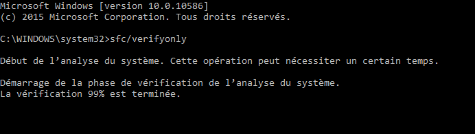

2) Spust <CMD> (pravy klik mysi na [img=http://blogs.msdn.com/cfs-filesystemfile.ashx/__key/communityserver-blogs-components-weblogfiles/00-00-01-09-82/2781.StartButton.png]http://blogs.msdn.com/cfs-filesystemfile.ashx/__ke y/communityserver-blogs-components-weblogfiles/00- 00-01-09-82/2781.StartButton.png[/img] START, spustit CMD jako spravce) a zadej prikaz:
[img=/file/view/25188-scf-png]http://pc.poradna.net/file/view/25188-scf-png[/img]
# TEST nech dojed az dokonce, +- 3-5 Minut. (zdel nam, co ti vypsal na koci testu)

A v CMDčku to nic nenašlo, cituji: Windows Resource Protection did not find any integrity violations.

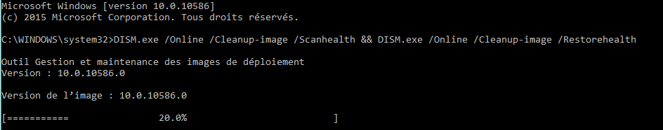

• A nebo, podivame se pres DISM na trosku hloubeji, projedeme ho s :
• Opet jako SPRAVCE/Admin, k vylouceni odepreni prav:
[img=/file/view/25189-dism-png]http://pc.poradna.net/file/view/25189-dism-png[/img]
Po testu, jak pres DISM nebo MalwareBytes, ale udej, zda-li problém pretrvava, nebo zda-li nastala jakakoliv zmena chovani tvého OS.
Obraz poškozen není, druhý příkaz nejde a ten třetí na obrázku se zasekl na 20%.

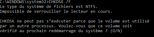

• Za zkousku by mozna i bylo, nakouknout na tvuj HDD, opet v <CMD>, tentokrat prikazem:
• Pripade, ze kontrola disku nemuze byt provedena za chodu OS, nebo pro jiny duvod, zvol moznost v mém pripade O muze byt taky jako Y/Yes, A/Ano pro kontrolu pri spusteni PC:
[img=/file/view/25191-f-png]http://pc.poradna.net/file/view/25191-f-png[/img]

HDD je v pohodě a v těch aktualizacích v obnově je pouze tovární nastavení nebo nahrání z disku a já mám win10 upgradovanej z WIN7
