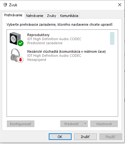

# Zrejme po "Realtek", obyvkle v liste dole v prvo klinky pravym mysi a podivej se do nastaveni VYCH…

reproduktory

JAKO ALTERNATIVU # Oni maji TEST SOUND, tak ho zkus, zkus i nastaveni pozmenit + TEST SOUND, az dojd…

tvari sa ze testuje ale zvuk to nevida

Ked strcis sluchadla, tak sa tam aktivuje ta druha polozka sluchadla? Ak ano tak jack funguje spravn…

aj vypisuje sluchadla zapojene alebo sluchadla odpojene...tak asi zosilovac...dakujem ti moc

# Zrejme po "Realtek", obyvkle v liste dole v prvo klinky pravym mysi a podivej se do nastaveni VYCHOZI audio vystup, co tam mas udané.
JAKO ALTERNATIVU
# Oni maji TEST SOUND, tak ho zkus, zkus i nastaveni pozmenit + TEST SOUND, az dojdes ketré nastaveni odpovida tvému NTB.
• Mas-li moznost zobrazit i "SHOW DISABLES DEVICES", tak to udelej.
*Ukazka testovaciho okna pro audio zarizeni
[img=http://h20564.www2.hp.com/hpsc/doc/public/imageServlet?DOCID=emr_na-c00833257-90/c01457377.gif]http://h20564.www2.hp.com/hpsc/doc/public/imageSer vlet?DOCID=emr_na-c00833257-90/c01457377.gif[/img]
[img=http://res2.windows.microsoft.com/resbox/en/windows%207/main/43c09cc7-3939-4596-8938-16d1d3a4d0f5_45.jpg]http://res2.windows.microsoft.com/resbox/en/window s%207/main/43c09cc7-3939-4596-8938-16d1d3a4d0f5_45 .jpg[/img]
