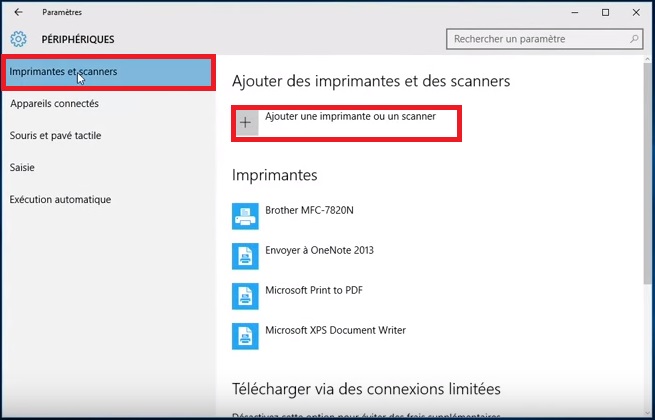

• Jinak tiskárna se dá nainstalovat i pres PARAMETRY > PERIFERIE/tam jak je i Bluetooth > PRIDAT > instalace : z CD, ale napis nejdrív ten typ tiskárny, urcite nejaké reseni najdeme :-)
