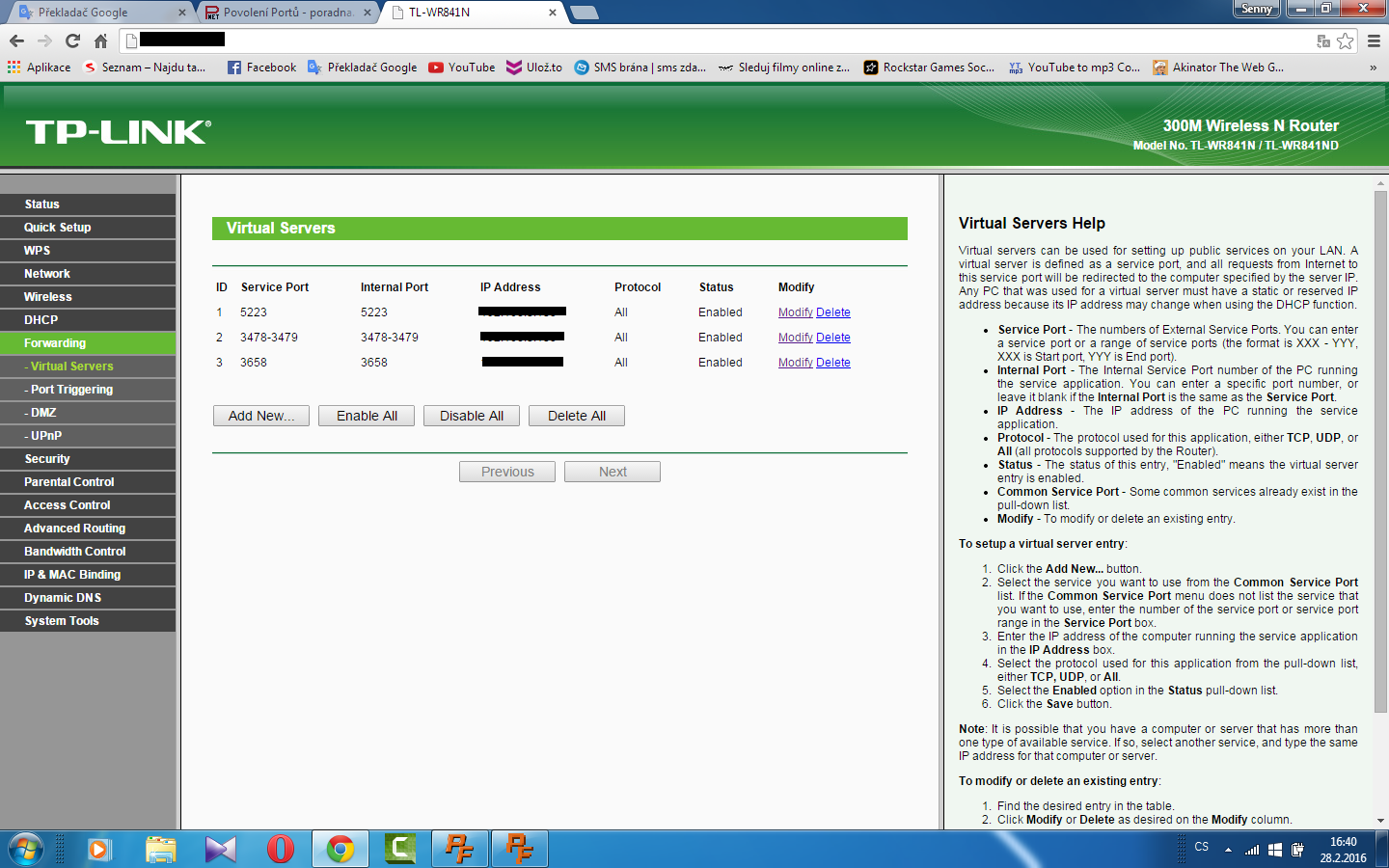

Zdravim. Chtěl bych se zeptat jestli někdo nemáte zkušenosti s mim problémem. Mám na PS3 Assasins Creed 4 Black Flag a chci si zahrát multiplayer. Ale pokaždé před začátkem hry mi to napíše "Byli jste odpojeni od hostitele, vracíte se do menu". Někdo mi řekl, že si musím povolit porty. Tak jsem si zjistil jaké potřebuju a podle návodu tak udělal. Jenže stále to nejde a v nějakém programu, který vám řekne jestli máte povolený ty porty, mi to taky hlásí že nemám. Ale postupoval jsem podle návodu tak nevim. ( Router - TP- Link - WR841N). Díky za každou pomoc-
Postupoval jsem podle http://portforward.com/english/routers/port_forwar ding/TP-Link/TL-WR841N/PS3_Assassins_Creed_IV_-_Bl ack_Flag.htm

host 28.02.2016 16:56
No takhle jsem to tam dal ... ale pořád v tom programu PFPortChecker mi to hlásí, že neni povolený

A u Teba doma beží nejaký server, ktorý funguje ako hostiteľ pre hranie multiplayerovej hry, že rieš…

A u Teba doma beží nejaký server, ktorý funguje ako hostiteľ pre hranie multiplayerovej hry, že riešiš portforwarding?
Na pripojenie k "cudziemu" serveru na internet pre hranie online hry nepotrebuješ žiadny portforwarding...
Čo si urobil alebo neurobil, je momentálne nepodstatné...
Skús odpovedať na jednoduchú otázku: "Máš doma vytvorený server pre hranie tej hry, alebo sa pripájaš na nejaký iný server - niekde na internete?"
V tom prípade nepotrebuješ riešiť presmerovanie portov... Nejaká iná hra funguje - pripojíš sa?
V tom prípade, môže byť chyba na strane serveru, alebo je do hry pripojených už maximum povolených užívateľov, alebo máš slabé/pomalé pripojenie do internetu...
Skús si čítať tu: https://www.playstation.com/en-gb/get-help/help-li brary/error-codes/
