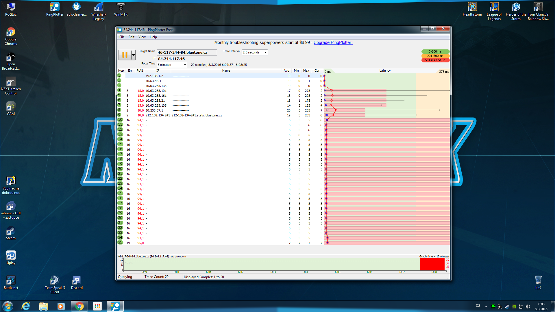

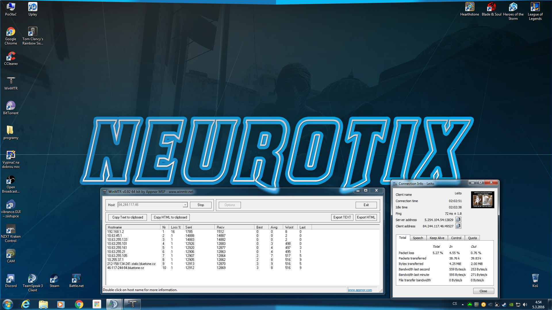

zde mate odkaz,kde to merim programem WINmtr + ping ploter o par hodin dele ,jako duukaz,ale uz fakt nevim co delat(jeste jsem zkousel nejaky program wireshark,ale tomu sem vubec nerozumel,ale porad tam neco svitilo cervene pri mereni)..zkousel sel novej router a nic.novou sitovou kartu a nic. noveho zakaznika a nic.. kazdej ma packet loss..jelikoz streamuji tak me to dost svte,jelikoz to stream automaticky odpoji pri 5% packet loss a vice.. nevedel by nekdo kde hledat chybu ? odpovim na vse a zkusim vse..dekuji predem

ahoj bydlim v bytovce,takze nahore na pude mame vysilac,nebo rozvadec?nebo jak se tomu rika a kabel mi vede dolu do routeru,ale kdyz tu byl opet minuly tyden technik ,tak zkousel merit kabel,ale prej je ok.. rekl,ze to musi delat jen ve spickach asi vytizeni velkem odpoledne,ale ono to dela i v noci ,rano porad..
On ten technik asi meral nieco ine ako stream, preto povedal, ze je to ok, vsakze ?
Z toho co uvadzas a pripadne aj zo screenu by som dedukoval, ze na providera si pripojeny cez wifi a vsetky dalsie siete, ktore zacinaju na 10.x.x.x su tiez postavene na technologii wifi.
Takze kabel ti vedie dole do routra, ok. A pocitac mas na ten router pripojeny ako ?
Cez wifi alebo LAN kablom ?
tak tak,proste si zapl svuj NTBOOK a napojil se na muj kabel co vyndal z routeru a rekl,ze to je celkem v pohode s mensim packetem.a pc mam propojene pouze pres kabel ze sitovky do slotu 1 a stol 2 mi vede do vedlejsiho pokoje kde je bratr ,takze tam je ta krabicka propojovaci,ale bratr uz tu neni,takze ten kabel neni zapoejny nikam v podstate..kazdopadne uvedu,ze bratr hraval semnou a mel to i on i ja stejne pingy i packet ,kdyz to zaclo pri hrani lagovat. + WAN kabel vede nahoru do te anteny na baraku.
By ma zaujimalo IP adresa 192.168.1.2 je adresa akeho zariadenia ?
- Je to adresa pristupoveho bodu u ISP, alebo
- je to adresa tej anteny na streche, alebo
- je to adresa tvojho routra ?
Ak by si k tym obrazkom nakreslil este celu cestu a vsetky zariadenia cez ktore prechadza kazdy paket aj s popisom adries aspon k zariadeniu ISP nemuseli by sme sa takto vypytovat.
Ak si LAN kablom pripojeny na domaci router a nie na tu antenu hore na streche, tak IP adresa 192.168.1.2 je adresa tvojho domaceho routra. Vsimol si si, ze mas na nom 16% packet loss? Nabootuj Linux a vyskusaj mtr z Linuxu presne na tu istu adresu 84.244.117.46.
V Linuxe je mtr ako konzolovy prikaz.
