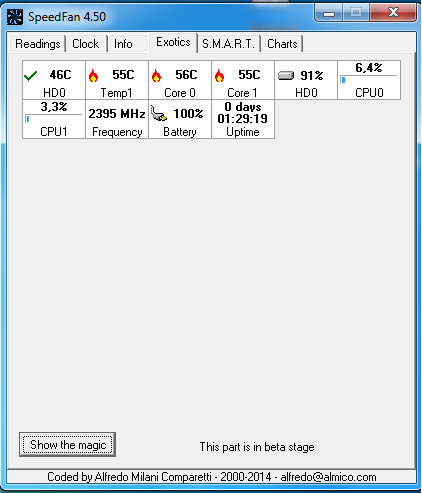

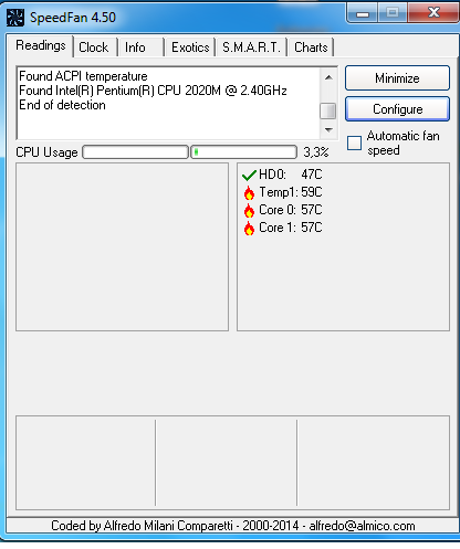

Chtěl bych se zaptat, mám problém s LENOVO G500. Dříve mi šli průměrně hry na 60FPS. Ale teď se mi stává že hraju hru např.(league of legends) a po 10min mi to skočí na 30fps někdy i míň. Tak bych se chtěl zeptat jestli by se to dalo vyřešit. Předem děkuji :)
Moze sa to prehrievat (skontroluj si speedfanom teploty apod), moze to byt zavirene, alebo nejaky pr…

A jak můžu udělat to vytažení na ploše a jak to zjistim přesně jestli se mi to přehřívá já nejsem ně…
Buri123 09.03.2016 19:17
Buri123
Napr. zmacknes ctrl alt del vyberes si spravca procesov, a tam je aj zataz CPU v % Ked nic nerobis m…

Tak si pozres jake procesy ten CPU zatazuju
MM.. 09.03.2016 19:30
Tady je další obrázek co mám udělat nevím co dál

Teplotu si mas pozerat vtedy ked ta hra znizuje FPS (do 99C je ok, 100 je zle :)
