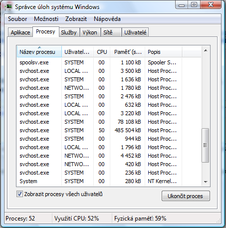

řeším teď problém s procesem schvost.exe, který vytěžuje CPU na 50 %. Tento problém mám hned na dvou počítačích s Win Vista Home x86 a Ultimate x86. Jeden je nainstalovaný asi měsíc, tudíž vir to nebude. Koukal jsem v diskuzích, co tento problém způsobuje a případně jak jej vyřešit, ale k ničemu kloudnému jsem nedospěl. Nechal jsem udělat všechny nejnovější aktualizace, ale teké to nepomohlo. Nevíte někdo, co s tím?

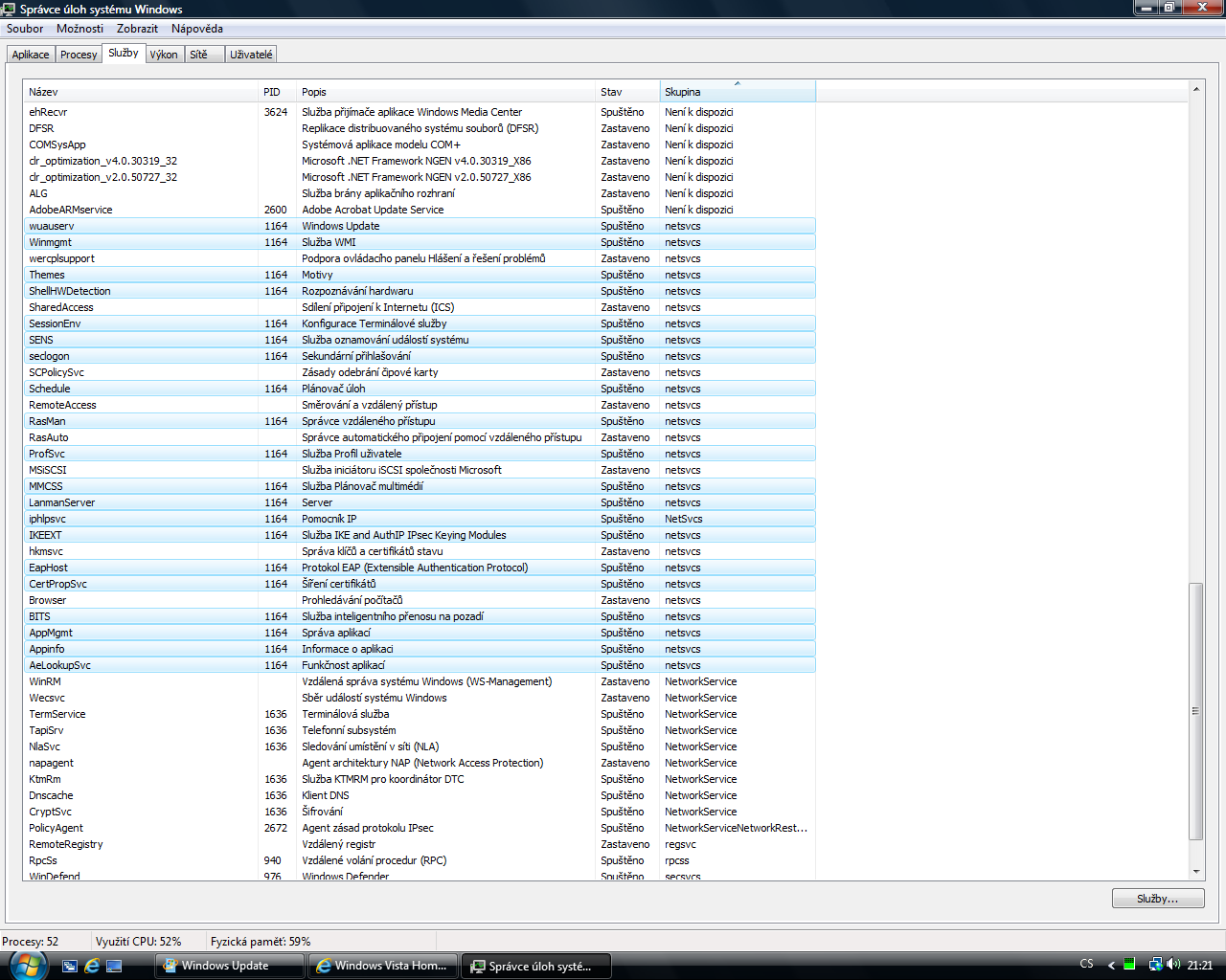

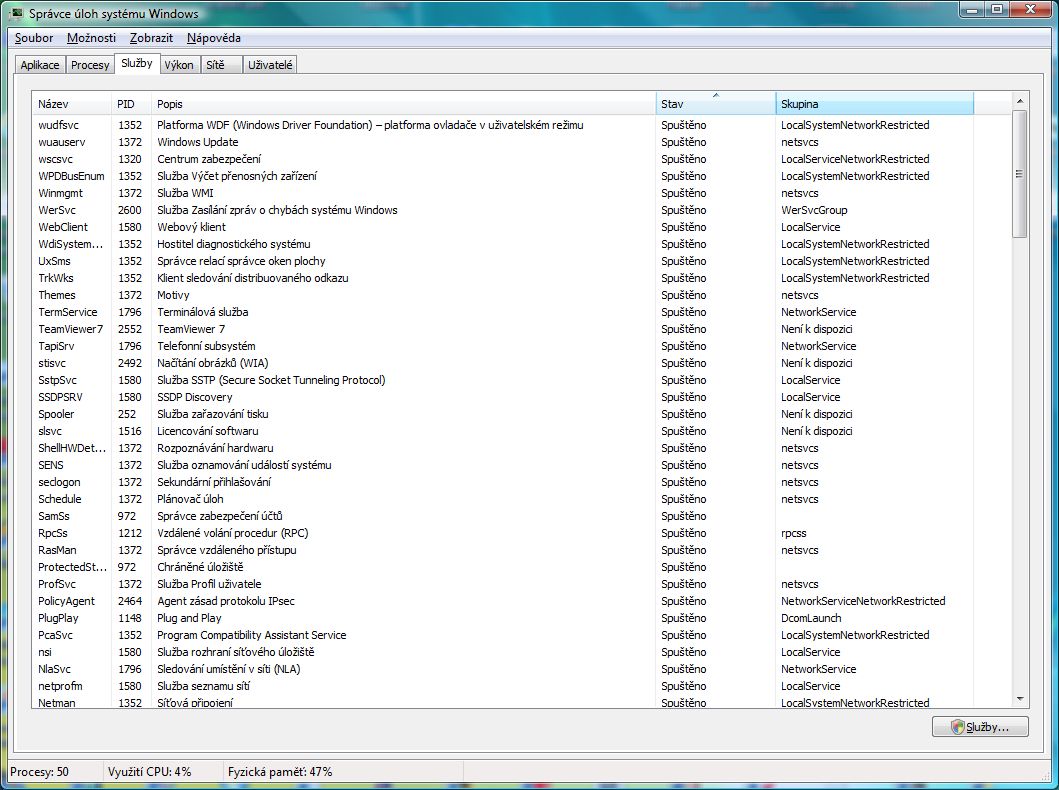

Toto jsou evidentně ty služby, které pod tím běží:
![[http://pc.poradna.net/file/view/25351-bez-nazvu-pn  g]](/file/view/25351-bez-nazvu-png)
Co dále s tím zmůžu?
A sloupečky už nejde roztáhnout? A vyfiltrovat jenom spuštěné taky nejde?
A este kolko % CPU ktora zere. Tie co zeru 0% nicomu nevadia tie moze tiez ignorovat.

Jinak jsou to vlastnosti konkrétního jednoho svchost procesu, je jich tam samozřejmě více.

>>jirka44: Roztáhnout sloupečky, jak přesně myslíte? Spuštěné přímo k tomu procesu jsou ty označené v obrázku výše.
Pochopitelně tahám ty informace ze Správce úloh. Znáte-li a máte někdo odzkoušenou nějakou aplikaci, která řekne více, tak pište a já ji nainstaluji.

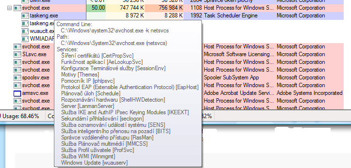

process explorer umí přímo zobrazit závisející služby na svchostu, ale dělá to v bublině - kde ji máš na screenu?
i ve správci úloh jde zobrazit "pid" procesu - kde ho máš zobrazený ty?
výpis...
...tím pidem identifikuje konkrétní svchost a vidíš vypsané běžící služby - voilá

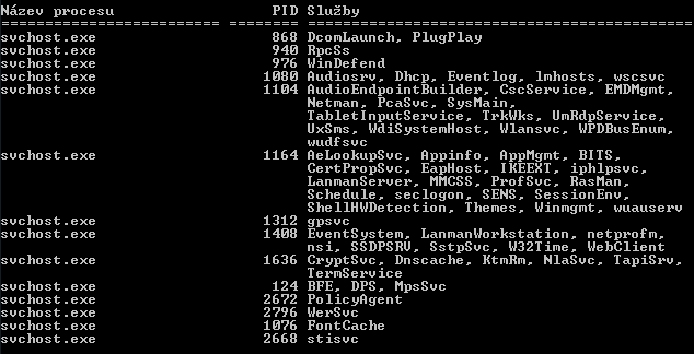

Zde tedy jest ten výpis. (Nevím, zdali je tam ta "bublina"?? Zřejmě obrázek z CMD...)
tomu "tasklist /svc" odpovídá ve správci úloh pohled na "procesy" - protože jen tam je vidět % vytížení cpu, nebo bfu chcou často vidět spotřebu ram.
v "services/služby" je pouhý seznam, nevidíš který svchost/pid je tak vytěžující.
Jak zobrazím tu bublinu?
Najedeš lstivě na toho svchosta kurzorem a raduješ se.
To mě právě napadlo, ale bublina se nezobrazí.
Fakt nic? Ono to teda jde zjistit i bez toho…
Tak to ano. Najížděl jsem na svchost v exploreru a ne v procexpl.

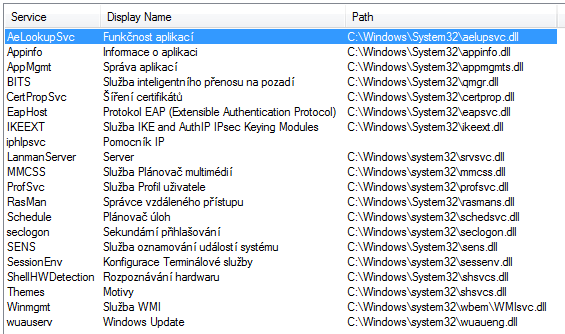

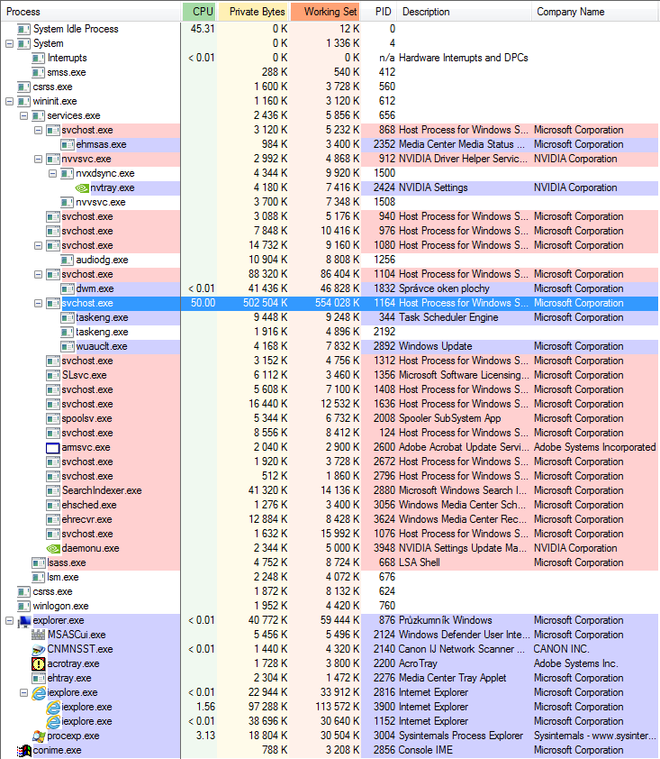

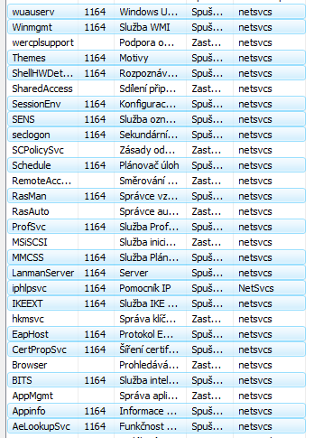

Zde ještě doplňuji tu informaci o službách z procexpl:
![[http://pc.poradna.net/file/view/25368-bez-nazvu-pn g]](/file/view/25368-bez-nazvu-png)
nabraný je plánovač, w update a wmibenchmark.

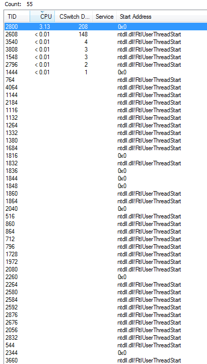

rozklikni svchost a vyfoť záložku vlákna.
taskengine taky zobrazí bublinu s úkoly.
Zde první část:
![[http://pc.poradna.net/file/view/25369-1-png]](/file/view/25369-1-png)
...a tady zbytek:
![[http://pc.poradna.net/file/view/25370-2-png]](/file/view/25370-2-png)

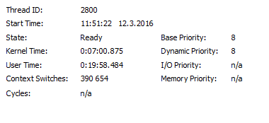

Na obrázku to není vidět, ale nejvíce žere TID 2800 (až 50 % CPU), tak jen doplňuji.

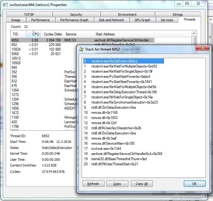

proklikni ho a to vyfoť. to je zásobník vlákna. tam se něco snaží startovat a evidentně blbě. ty delta cykly vypadají strašidelně.
Doufám, že to myslíte takto:
![[http://pc.poradna.net/file/view/25371-bez-nazvu-pn g]](/file/view/25371-bez-nazvu-png)
nn nadrzo proklikni TID 2800, objeví se okýnko.
pochopitelně, že proc expl spustíš jako admin, což myslím máš.
0 ntoskrnl.exe!KeWaitForMultipleObjects+0xacd

Jen jsem to překopíroval, tak snad to stačí.
no jo, kluci měli pravdu- buřt wuaueng se pere s hallem. jsou v zásobníku. na vině je win update. vyhrává wu na body.
takže, jak jsi prováděl update? klidně to trvá i noc. teď je to patrně zacyklený. přejdi na ouško threads a sejmi ten zlobivej tid, restartni službu win update a na netu si najdi, jak vyčistit jeho kešku. poté restartni.
