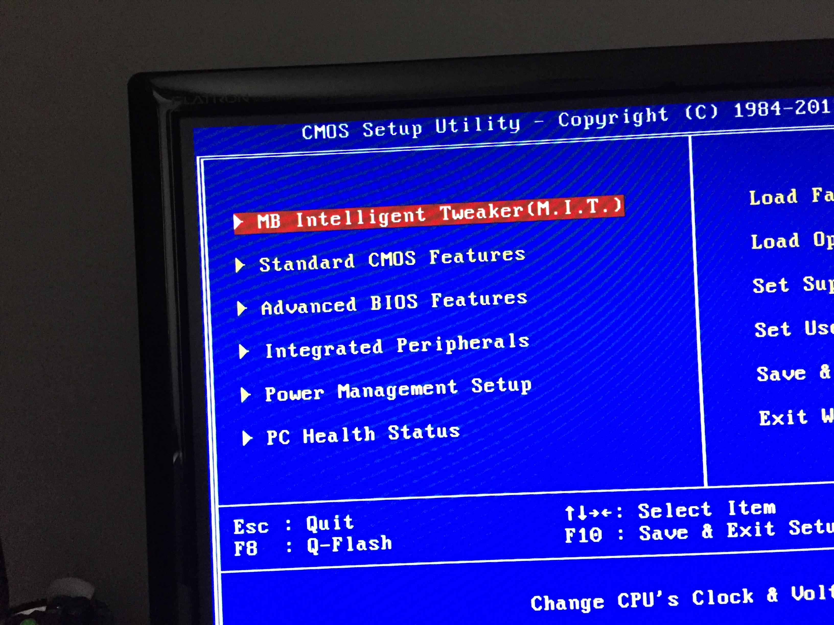

Mam Windows 10 Pro, a vubec nevim jak se to na mem motherboardu nastavuje (gigabyte z68ap-d3)

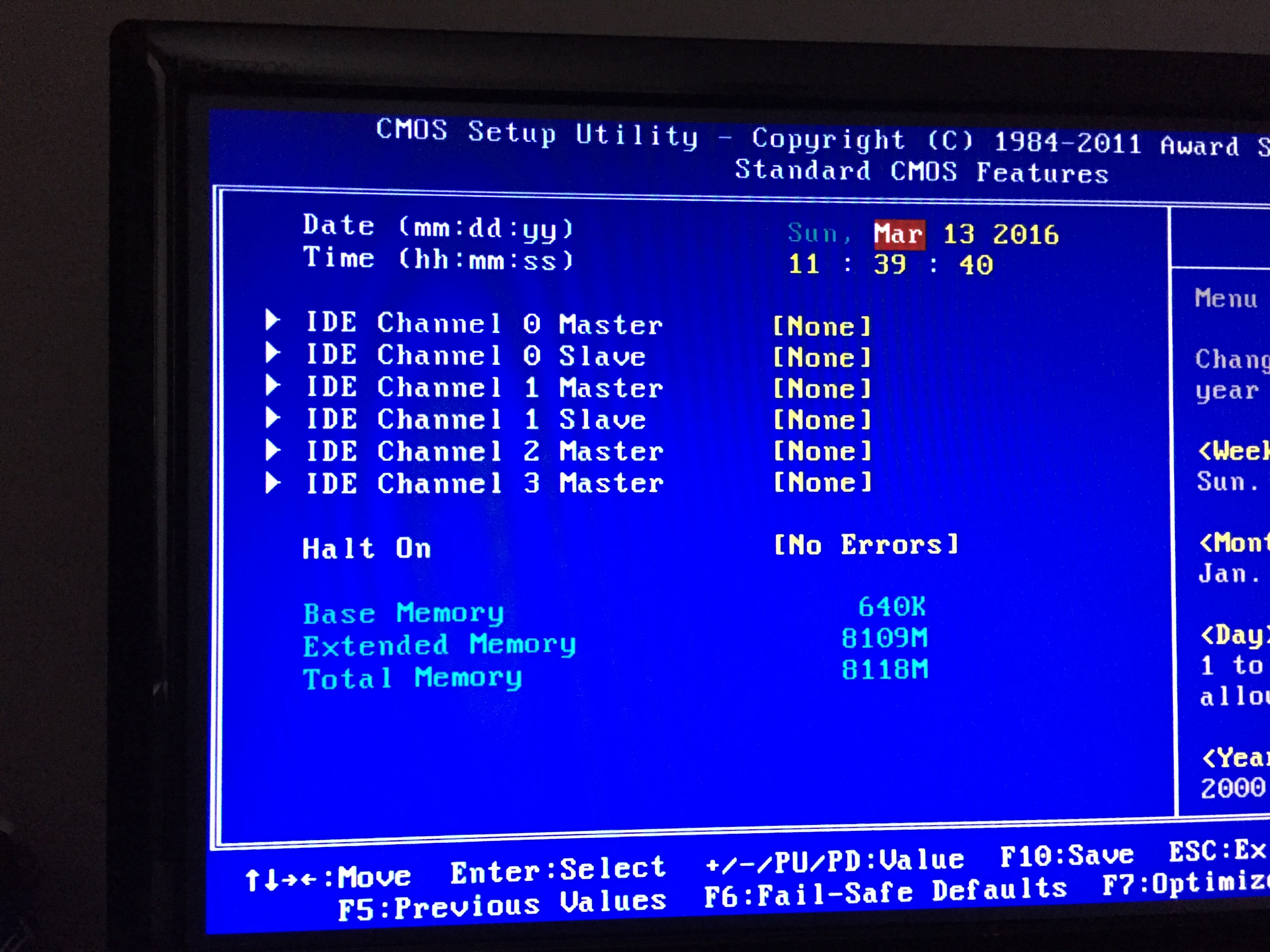

standard cmos features jsi navštívil?

Tam nic neni

"none" tam má znamenat co - bios nedokáže přečíst disky na jednotlivých portech? proč to musí pokažd…

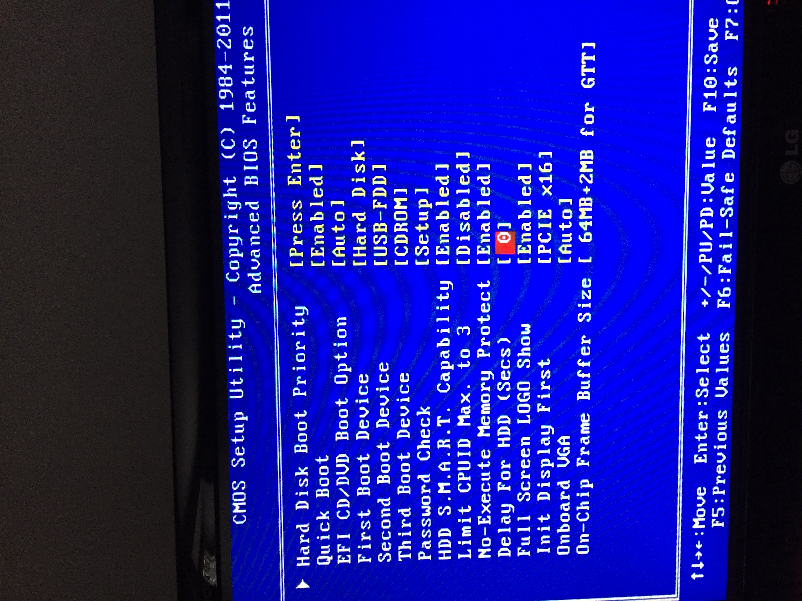

V nastavení biosu zakaž zobrazování loga,projedou řádky a je to ihned. Taky nespuštět kontrolu RAM.

to me taky napadlo, ale vubec nevim jak se na mem motherboardu nastavuje, mam gigabyte z68ap-d3

2 obrazek - Full screen logo show dej na Disabled

to jsem zkoušel, to vůbec nemá na nic vliv

Musíš i nové nastavení v biosu uložit.

to jsem samozrejme udelal

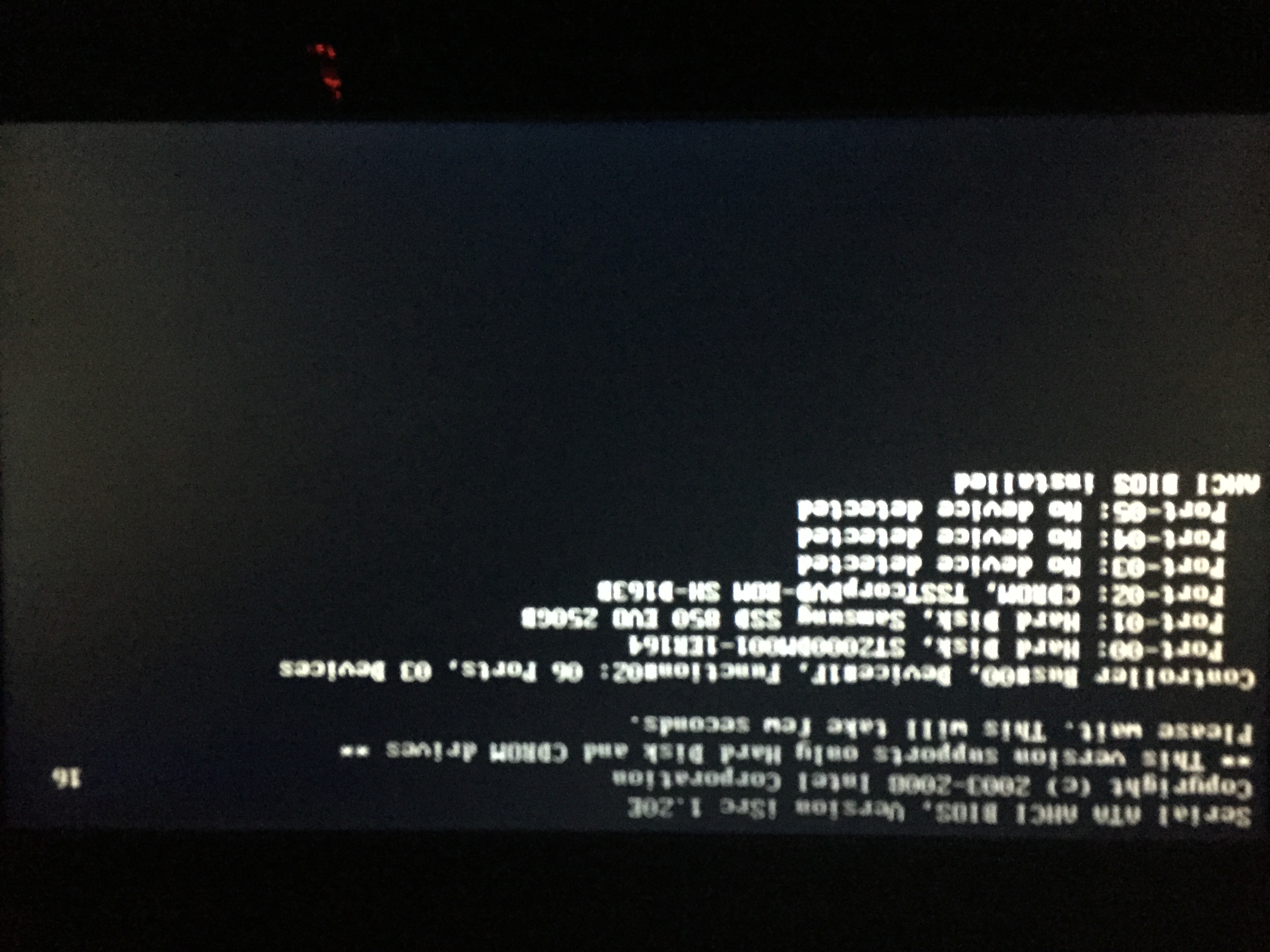

Este ak mas povolene nejake OPROM napr. Boot from LAN (PXE) alebo SATA v RAID mode a k tomu sa nacit…

Aha na obrazku vidiet ze sa nacitava SATA OPROM. Tak bud mas SATA v RAID mode, alebo historicku dosk…
