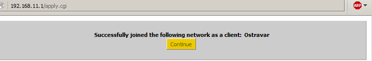

Tak faj našel jsem svojí síť, klikl jsem na join, nebo co to tam bylo a stejně se to nepřipojilo. Fa…

A něco to hlásí?
host 15.03.2016 21:23
Viz foto.
Cat 15.03.2016 21:32
Cat
stejně se to nepřipojilo Na obrázku je ale napsáno něco jiného.
host 15.03.2016 21:35
Gúgl mi to přeložil takhle: Úspěšně vstoupil do následujícího síti jako klient
Cat 15.03.2016 21:44
Cat
co máš udělat dál, jsem ti napsal. Do menu Wireless -> Wireless Security. V Basic Settings si zárove…
