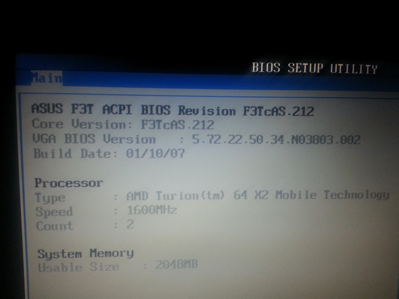

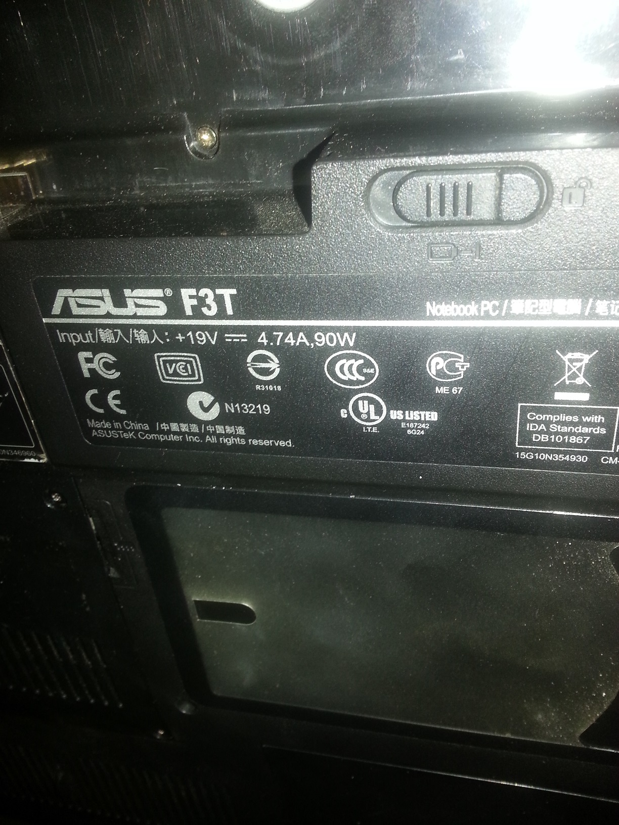

Dobrý den, rád bych se zeptal, jaký bios použít na notebook Asus F3T. Najít ho umím, ale problém nastává v okamžiku že nevím jakou verzi použít. Program Aida64 mi ukazuje F3TCAS.212 na stránkách asus.cz je bios F3TAS.229. Jsem z toho jelen mám Asus F3T nebo F3TC?? Ze spodu ntb je napsáno jen F3T v aida64 je taky F3T. Mám tedy použít bios na F3T nebo F3TC děkuji

Mal som na mysli porovnat binarku podla obsahu v totalcommanderi, a ne nazvy suboru. Na nalepke mas…

na nálepce je napsáno jenom Asus F3T pak je tam nálepka od bluetooth a wifi nic víc tam není

Ale chod. Neni tam nahodou za tym aj nejake "AP020C" alebo "AP051C" apod?

poslal bych ti foto, ale pořád mi to píše nezadali jste typ souboru, ale nikde nic na označení není

Tak to je tam asi po cinsky :-) Neni tam nikde nic ine? Ked je v biose teraz TC tak pripadne skus na…

F3TCAS.212 toeo je napsané v easy flash utility, co je napsané přímo v Biosu bych musel opsat, když…

Dal by som tam asi ten F3TC bios. Bud to riskni alebo to odnes rovno do zberne ked to stejne blbne :…

Jupíííí, vyřešeno, risknul jsem to s F3Tc a jede to :-) Jenom větrák se nechce nějak vypnout, ale nt… poslední
