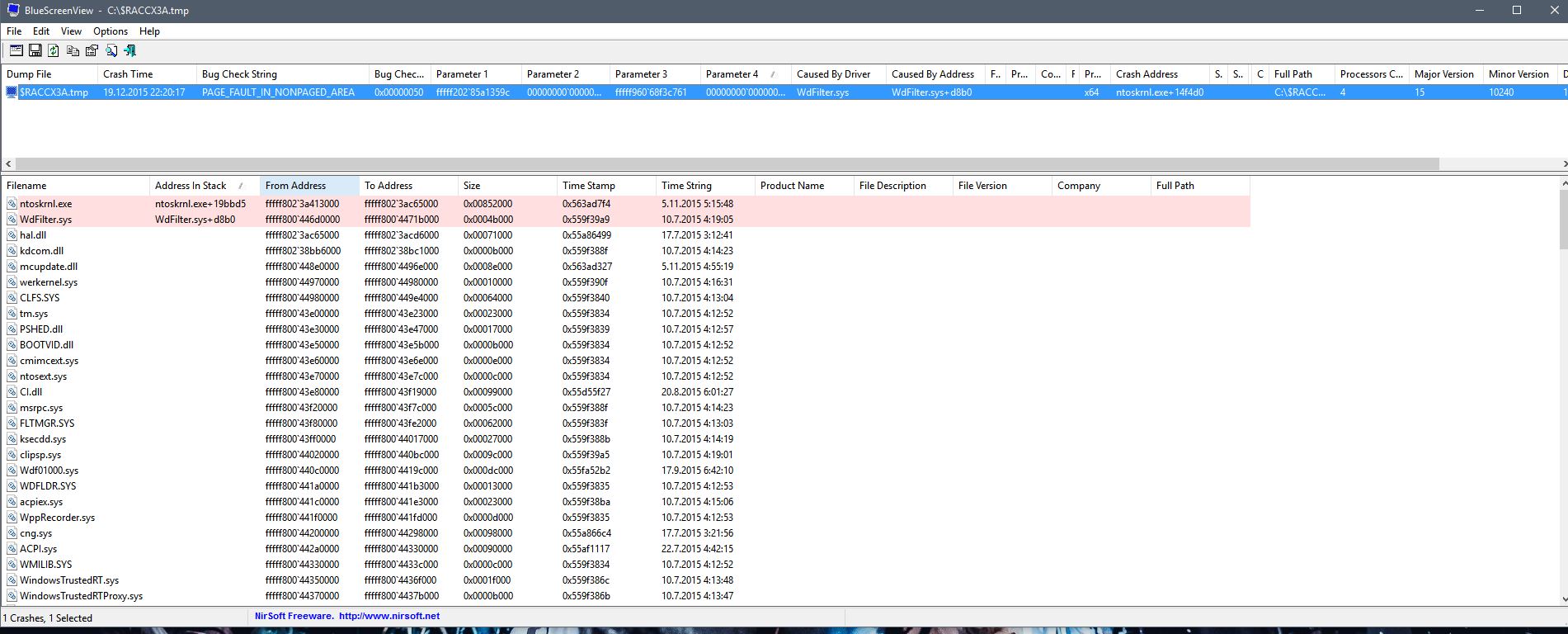

Co mám dělat s tím "BSOD viewer"?
SmushrCZ 18.03.2016 17:33
SmushrCZ
Máš to od mm.. Napsaný najit co pad zpusobilo - kod chyby atd. To sem pak hoď..
icepower32 18.03.2016 17:37
icepower32
Jak?
SmushrCZ 18.03.2016 21:27
SmushrCZ
Nahraješ sem obrázek, kde bude vidět "caused by driver".
karel 18.03.2016 21:49
Caused by driver: WdFilter.sys a pak ještě nějaký ntoskrnl.exe
SmushrCZ 20.03.2016 17:54
SmushrCZ
(65°C v zatížení) ve hře stoupla teplota CPU na 75°C a GPU na 45°C Což on má!

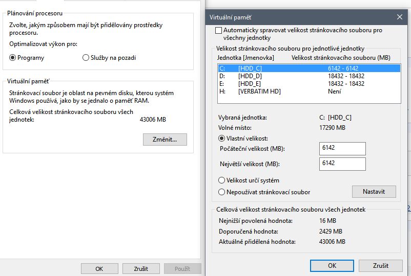

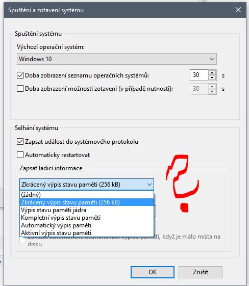

Asi jsem na to přišel, ale jak opravit zbývající chybu?
SmushrCZ 19.03.2016 17:32
SmushrCZ
měl jsi napsat, co bylo špatně. pokud tajíš informace, nedá se nic řešit. máš swap na 3 discích? to…
lední brtník 19.03.2016 18:19
Nic netajím, jen mi poradil kamarád, že mám alespoň zkusit tohle, aby se to furt nerestartovávalo...…
SmushrCZ 19.03.2016 18:39
SmushrCZ
jo, oboje ok. poslední
lední brtník 20.03.2016 18:59

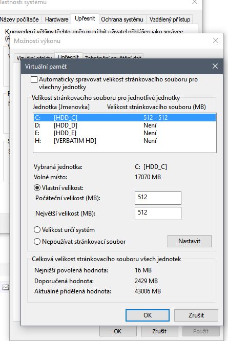

Dneska jsem zkusil opět nějakou hru a zase se mi restartoval PC...Včera po "opravě" vše jelo, ale dn…
SmushrCZ 20.03.2016 17:22
máš swap na 3 discích? to má být dobré k čemu?
ve swapu nic neběží, je 20-50x pomalejší než přístup do ram. zakaž ty na d: a e:
a pokud nejsi fotošopista, velikost na c: stačí omezit na pevných 512mb.

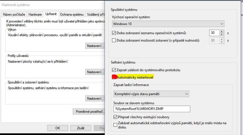

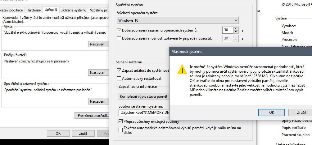

tvé win10 vyžadují swap větší než 12gb, aby zapsaly bsod log? místo "kompletní výpis stavu paměti" vyber "64kb log".
