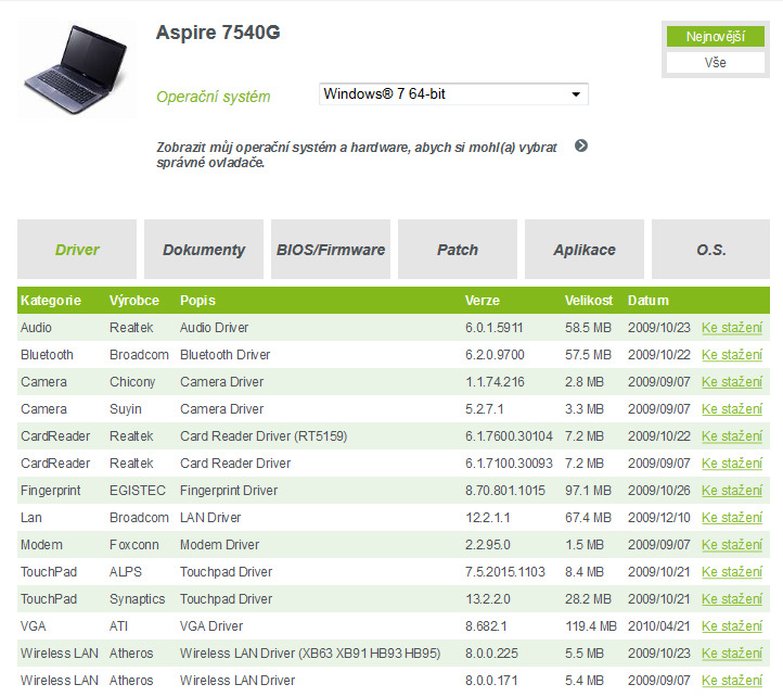

Opravdu netuším, co máš za notebook. Stáhneš a nainstaluješ ovladače pro svůj hardware, začíná se tím pro chipset.
omlouvám se že to píši až tet je to notbuk
ASPIRE 7540G
Tohle si nenajdeš sám? drivers
Nebo: aspire 7540g drivers

zdravím v poradně-takže po stažení a nainstalování všech ovladačů - průser-stejně se to při kopírování jako dřív kousne a tet jak se říká babo raď ??????????????

ale nedalo mi to a ještě jsem zkusil přeinstalovat znovu tento ovladač: Wireless LAN-Wireless LAN Driver v8.0.0.171 5.4 MB ! a ouvej-závada odstraněna!!!!!!!!!!!!!! Takže na štastný konec děkuji všem co se mnou ztráceli se čas a pomohli mi k tomuto zdárnému ukončení. Nashle.....
