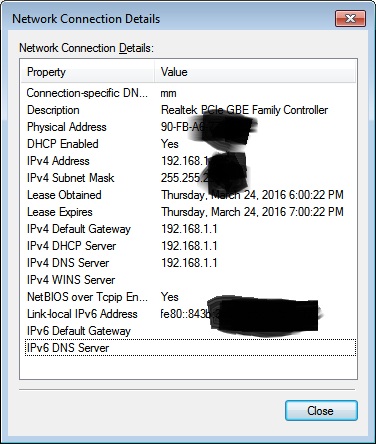

DHCP je pozitivní DHCP ti přidělil jakou adresu? Jaká je IP brány? Není ta IP náhodou v rozsahu 16…

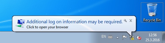

Ještě jedna věc - vždy při připojení LAN kabelu, se objeví tohle pop-up okénko. Když na něj kliknu,…

Dej sem ještě údaje z funkčního PC.

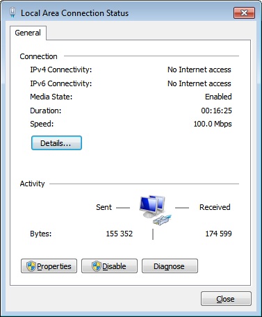

Konektivita je stratena len s Internetom, ale nie s routrom. Media state: Enabled... znamena, ze kab…

PROBLÉM VYŘEŠEN! Správce sítě mi řekl, že je nutnost manuálně zadat IP. Citím se jako největší hlupá…
KarelSametax 24.03.2016 13:26
KarelSametax
Počkej, to je nějaké divné, vždyť jsi na svém routeru za NATem, tedy máš vlastní IP adresy a jen rou…
Fair-Play 24.03.2016 13:28
Fair-Play
Je to připojené k modemu, akorát mezi providerem a zákazníkem je ještě prostředník - správce sítě kt… poslední

Komunikacie medzi DHCP serverom a klientom musela prebehnut, inak by si tam nemal pridelenu spravnu adresu. Preskumaj nastavenia firewallu a inych firewallov a tiez nastavenia antivirov a specialne komplexnych antivirovych balikov, ktore fusuju aj do fungovania siete a firewallu.
ping na sresu 192.168.1.1 funguje normalne?
Ak ano, tak preskumaj ci funguje spravne preklad domenoveho mena na IP adresu v Internete.
Media state: Enabled... znamena, ze kabel je pripojeny, LAN karta je funkcna, ovladac je spravne instalovany a funkcny.
Vyskusaj odpojit LAN kabel z pocitaca.
Media State by sa malo zmenit na => disabled.
Znova pripoj LAN kabel.
Media State by sa malo zmenit na => enabled.
Aktivita (Activity):
Je tam vidiet velkost vyslanych a prijatych dat v bytoch.
Ak sa tam nieco meni tak spojenie normalne funguje, ale nieco blokuje spojenie s Internetom
Ak nevies co je ping a ako to vyskusas, najdi si kamarata, ktory to vie, pretoze to by bolo na dlho ak by sme ta mali este ucit aj zaklady pocitacov.

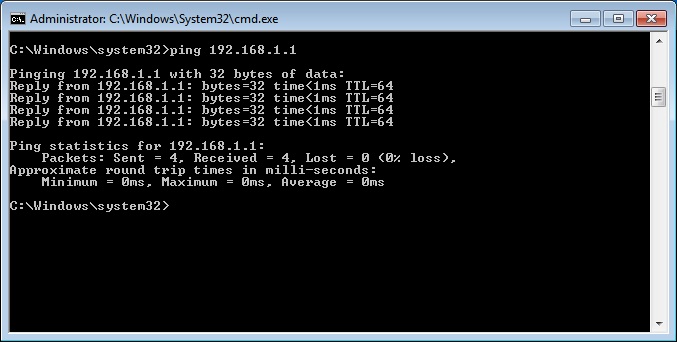

Co se odezvy na 192.168.1.1, nemám tušení jak to zjistit, stejně tak překlad jména domény na IP...
Spusť příkazový řádek (Win+R -> napiš cmd -> odentruj)
1. Do cmd okna napiš "ping 192.168.1.1" (bez uvozovek, mezera je důležitá) a odentruj, sleduj výpisy, poděl se o výsledky.
2. Do téhož okna napiš "ping www.google.com" a opět se poděl o výsledky.
3. A když budeš v tom okně, zkus ještě zadat příkaz "ipconfig -all" a výpis sem taky dej (Pravé tlačítko -> Vybrat vše -> ENTER -> otevři Poznámkový blok a stiskni CTRL+V)
