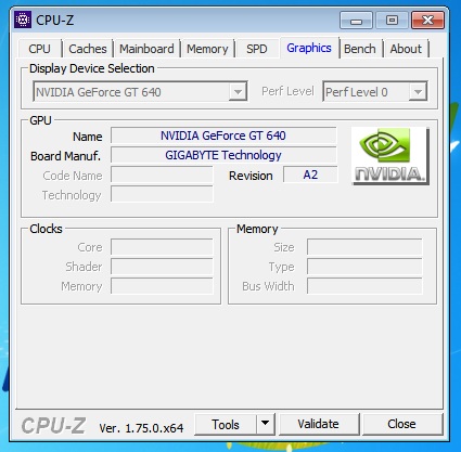

Horal
Stáhni si CPU-Z, to ti řekne jakou máš grafickou kartu. K ní si pak stáhneš ovladače.
Wikan 24.03.2016 19:32
Grafickou kartu mam externí. Nemyslel jsi síťovou?

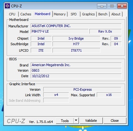

Wikan 24.03.2016 19:49
Tak vypadlo mi toto.
Horal 25.03.2016 02:41
Horal
https://www.asus.com/cz/Motherboards/P8H77V_LE/Hel pDesk_Download/ a začni chipsetem.

Horal
Hlavní je asi motherboard docela jo. proto jako první ovladač nainstaluješ chipset driver pro zákla…
