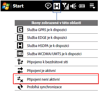

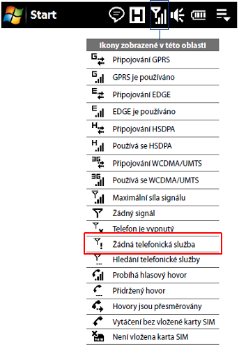

mám starší mobil HTC Touch HD se systémem Windows Mobile 6.1, který se najednou nemůže připojit k síti operátora (mám T-Mobile). Myslel jsem, že je třeba nějaký výpadek, ale už to nefunguje 3 dny. Zkoušel jsem vypnout/zapnout mobil, vypnout/zapnout datové služby, ručně vyhledat síť a připojit, nic z toho nefunguje.
Na displeji jsou následující dvě ikony:
[http://pc.poradna.net/file/view/25491-htc1-png][http://pc.poradna.net/file/view/25492-htc2-png]
Napadá někoho, v čem je problém a jak jej vyřešit? Předem děkuju za každou radu.
V čom je chyba netuším, ale skúsil by som vložiť inú SIM kartu (prípadne iného operátora) - vylúčiš…

Děkuju za odpověď. Zkusil jsem kamarádovu SIM kartu (O2) a ta fungovala. Takže to by znamenalo, že t…

Nezbude ti, nez si zajit do strediska T-Mobile a tam ti na pockani daji novou SIM. Samozrejme se ste…

V čom je chyba netuším, ale skúsil by som vložiť inú SIM kartu (prípadne iného operátora) - vylúčiš problém s mobilom...
Děkuju za odpověď. Zkusil jsem kamarádovu SIM kartu (O2) a ta fungovala. Takže to by znamenalo, že telefon by měl být v pořádku a problém je v mé SIM kartě nebo u operátora. Ale nechápu, co se mohlo stát. Jak to zjistit? Kontaktovat operátora nebo je ještě nějaká další možnost?
Takže vyřešeno, i když jsem se dosud nedozvěděl, proč původní SIM přestala fungovat - operátorem mi bylo vysvětleno, že to je spotřební zboží. Oznámil mi, abych si nechal SIM kartu vyměnit ve značkové prodejně. Když jsem namítl, že značková prodejna je vzdálená 17 km od mého bydliště, tak mi nabídli variantu, abych si koupil dobíjecí SIM kartu a oni mi na ni přenesou moje stávající telefonní číslo. To jsem také udělal, i když mě prodavač přesvědčoval, že to nejde...
