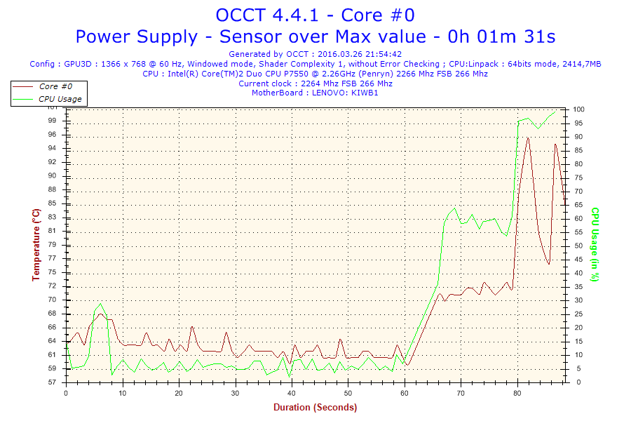

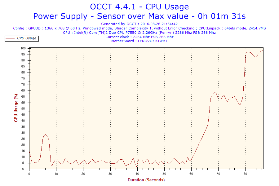

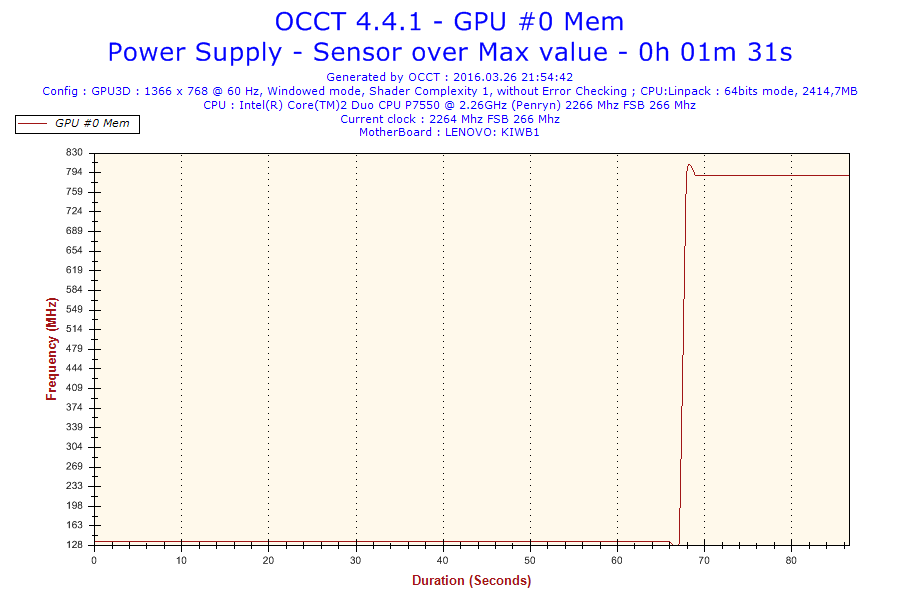

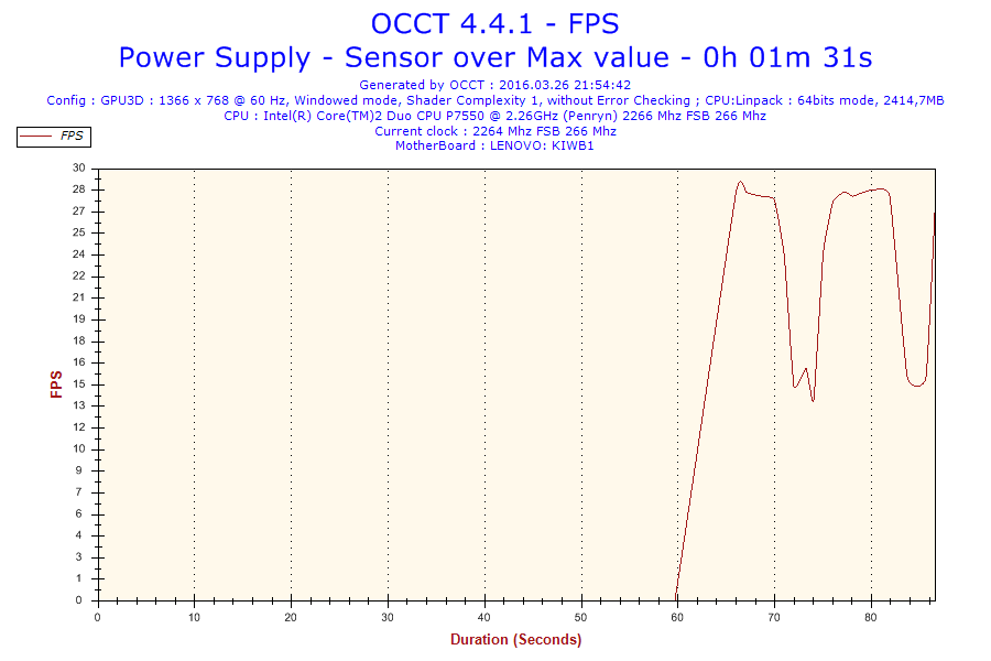

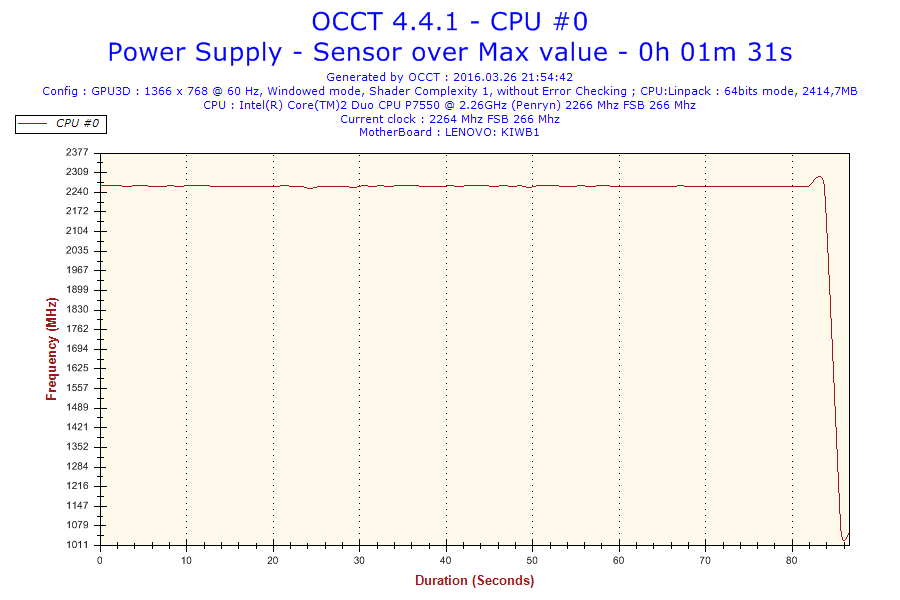

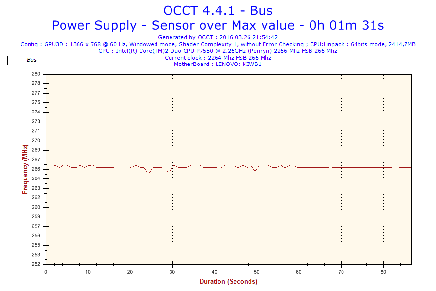

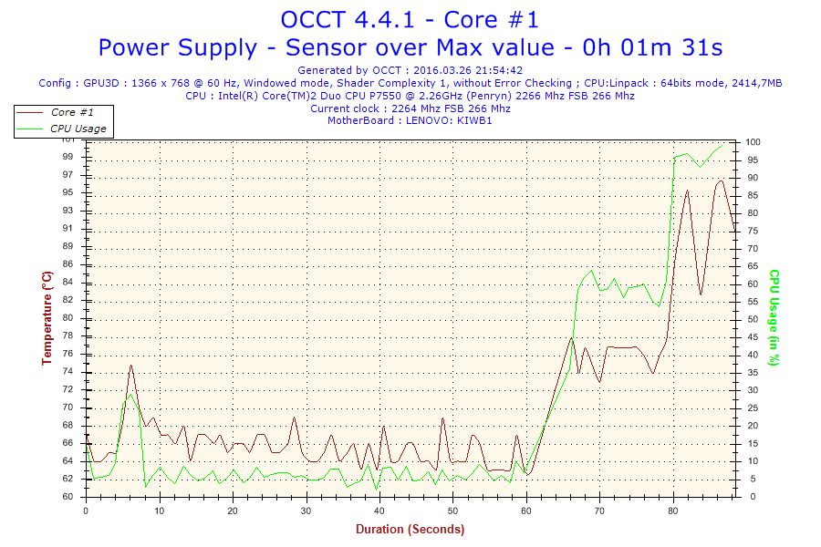

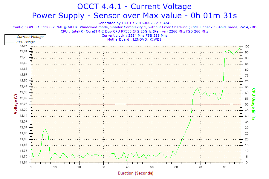

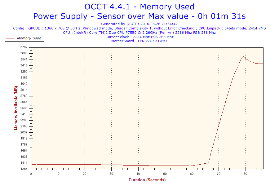

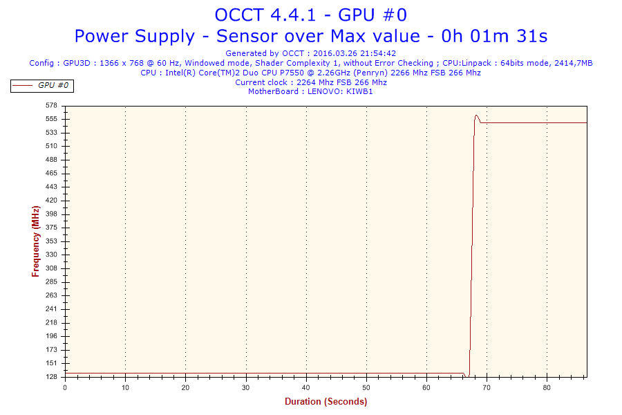

Hele , tak sem to otestoval a vyjelo mi toto :
Quartz 26.03.2016 22:01
Quartz
No to je jasné, po 1,5 minutě 96 st. To je ono. Takže jedině rozebrat, vyčistit od prachu, a případn…

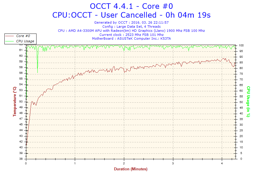

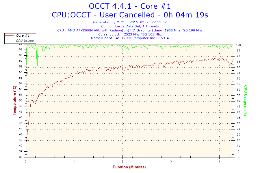

Nemám ponětí, já si to dělám sám. A tady teploty po přepastování.
