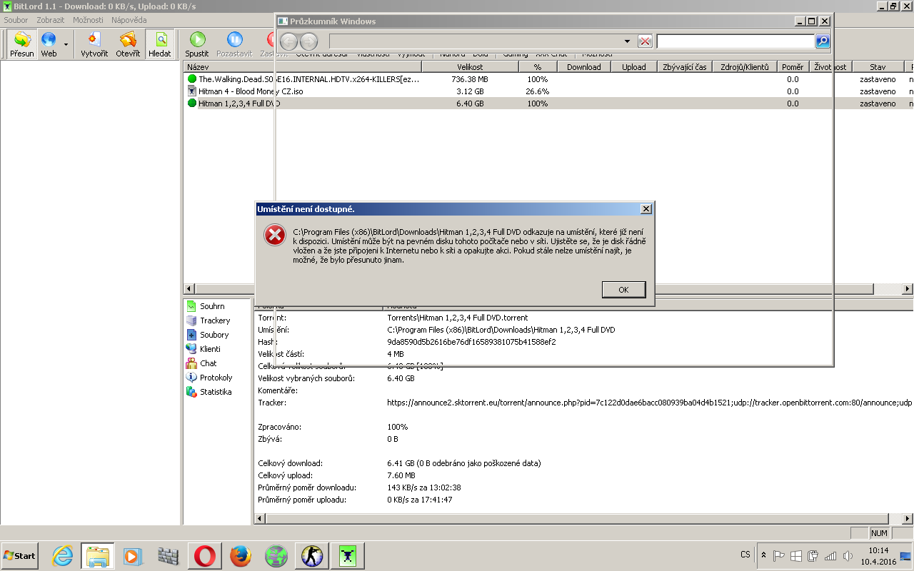

Ahoj,mám takový problém.Ať si dám cokoli stahovat v Bitlordu, tak se to normálně stáhne a pak to ukazuje že je to stažené.Když otevřu složku s bitlordem a
v něm download tak tam nic není.Když dám přímo v Bitlordu otevřít lokaci tak mě to pošle do té složky ale nic tam není.
Reinstal jsem zkoušel.Prvně jsem měl nejnovější verzi.(Místo na disku to zabere.)
Děkují všem,kempil :-)

Díval,přímo sem si ho nastavil tam kam chci,a když jsem ho dal v systému vyhledávat, tak ho to nenaš…
kempil 10.04.2016 10:27

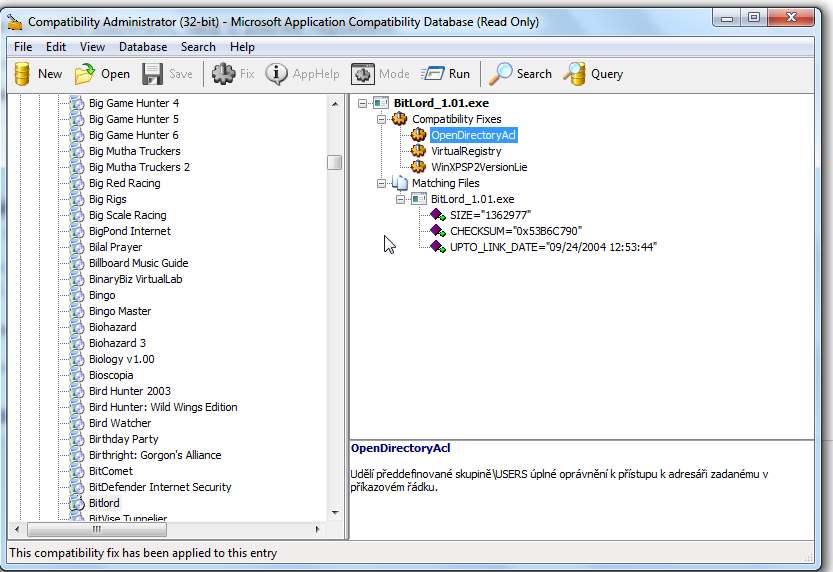

program files... urči jiné umístění stažených, tady ti pšenka nepokvete.
kmochna 10.04.2016 10:42
kmochna
To už jsem dělal ;-)
kempil 10.04.2016 10:46
kempil
dělal co? program nesmí ukládat do program files. evidentně to dělá. patrně má konfigurák taky tam.…
kmochna 10.04.2016 10:54
kmochna
že se k tomu ještě vracím. shim je určen na debilní aplikace. nicméně program files je pod kontrolou… poslední
kmochna 10.04.2016 20:47
