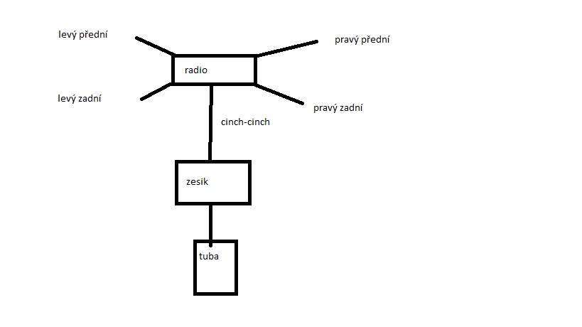

Zdravim mel bych velkou prozbu ohledne zapojeni reprpduktoru do zesilovace a autoradia. Mam v aute zesilovac maxgear max 5073 ktery ma 400w a jeto 2 kanalovy zesik. Radio mam xplod sony cdx-ca700 ktery ma 4x50w + ve dverich auta mam 2 rapra v platu mam dalsi 2 a v kufru mam tubu. Kdo by byl tak hodny a poradil by mi jak to mam vsechno zapojit? Kdyz zesik je jen 2 kanal. Mam repro ve dverich a v platu zapojit jen na na radio a tubu jen na zesik dekiju vsem co poradi
Nevím na co máš zesilovač, když ti bohatě stačí radio. Jinak je nutné propojit rádio s zesilovačem, a poté zapojit např zadní+ tuba na zesík, a přední na rádio. Ale je nutné vše hlasitostně sladit. Jinak má zesík výstup na wofer?
Prave nevim presne jak sem to mel udelat. A muzu treba vsechny repra jen zapojit na radio a tu pasivni tubu zapojit na zesik? Protoze to radio ti tubu tak nevybudi jak bych chtel. Bylo by mozne nejake schema nebo tak neco dekuji mockrat
Ano to bude lepší, takže zapoj všechny přední i zadní do rádia, a propoj rádio cinch-cinch zesík a ten přepni na mono do tuby a hotovo.

Tady takový jednoduchý náčrt.
Protoze na zesiku z predni strany je tohle ( Low imput, Low output, Gain, Bass bost, Lpf, X over, Hpf) a na zadni strane je ( Remote, +12v, Gnd, -R+ , -L+) . a jak pises a ten nacrt co jste mo polal bude asi neklepsi ze? Dekuji moc za vas cas
Do low input patří zapojit radio, pokud má wofer výstup, předpokládám že ano. Jinak bridget znamená mustek (mono) 2x větší výkon. Jo to zapojení je logické. Jenom v návodu zjisti který vstup je na mono, většinou to bývá levý vstup.

Na radiu výstup na wofer, a na zesíku low input. Tady návod.

Prostě mono. Jen s toho pdf jsem ještě nezjistil kam zapojit (na rádiu jasné) cinch-cinch..no u mého koncáku to je levý vstup. Na straně 3 v pdf jsou vyobrazeny dvě verze, kterou máš?
Mam tu prvni. A na radiu mam 3x cerveny a 3x bily a jetam psane audio out front, audio out reght nebp tak nejak a ppsledni by mel bit sub audio in. Bylo by mozne ze byste mi udelal mensi nacrt jak to na vse byt dekuji jste muj dluznik
Vždit je to jenoduché na rádiu máš tedy 4x výstup na repro (vždy + -) a vstupy cinch, a wofer výstup.
Takže + - zapoj dle náčrtu všechny 4 repra, a na wofer výstup napoj zesík. Ovšem jak ho do mona přepnout nevím. Muj se přepíná vevnitř na plošnáku. Nekteré stačí skratovací propojka a hned je z něj mono zesík.
Proč mono? Protože máš jen jednu tubu.
A natpm x overu to nejde prepnout? Tal to napojom na zesil ze dam 1 kanalu plus a z 2 kanalu monus. Bude to mit vliv na mono
Ted sem stoho trochu zmateny jak tp teda mam zappjit presne. A to mono doladim pak nejak diky

A zo zosiku nemusis robit ziadne mono, pouzijes len 1 kanal, L alebo R.
Zapojit to len na radio a nevymyslat somariny. Pri 4x50W vsetci pasazieri ohluchnu.
Alebo si kupit 4kanal zosik a plus extra zosik na sub.
