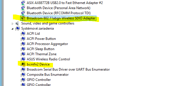

ahojte :)
na ntb asus x205ta mi nefunguje wifi a neviem ako to opraviť. Prikladám súbory čo s tým je . Skúšala som to opraviť ale nejde mi to :/ AKo to mám opraviť ?
dakujem
ahojte :)
dakujem

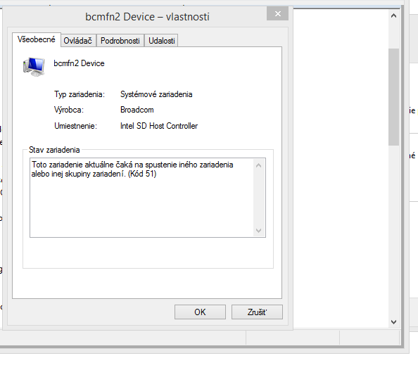

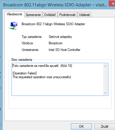

| dívám se na ty screeny: 802.11bgn wireless adapter
odebrat, znovu chipset, restart, ovladač broadcom… poslední lední brtník 12.04.2016 22:13 |
odebrat, znovu chipset, restart, ovladač broadcom wifi od asusu ... už jsem to psal.
