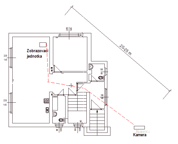

Vzdálenost je asi 20-25m. Jedno okno dvojité zasklení, jedny dveře z masivního dřeva a zobrazovací j…

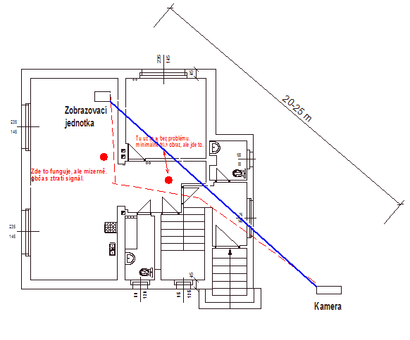

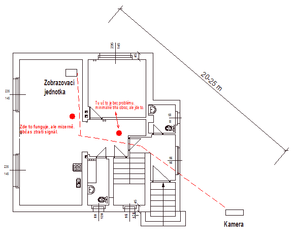

Postupně jsem to přibližoval
faaic 17.04.2016 08:54
faaic
A to si jako myslíš, že ten signál si vybírá kudy půjde a jde takhle klikatě, jak máš nakresleno? :-…
Zdenál 17.04.2016 09:53
Zdenál
Ale jasně, že si to nemyslím. Klikatě jsem to nakreslil jenom proto, kde je nejméně překážek. Dokres…
faaic 17.04.2016 17:23

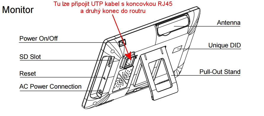

Kamera a zobrazovací jednotka spolu komunikují bezdrátově. Asi vysílaný signál není nijak zvlášť sil…
faaic 17.04.2016 21:28

Připojení pomocí UTP k routru.

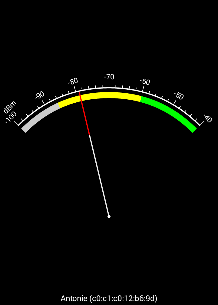

Vložil jsem tu obrázek síly signálu z routru -80db nic moc. ale to není nejdůležitější. záleží, jak…
