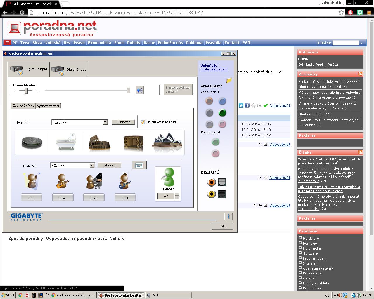

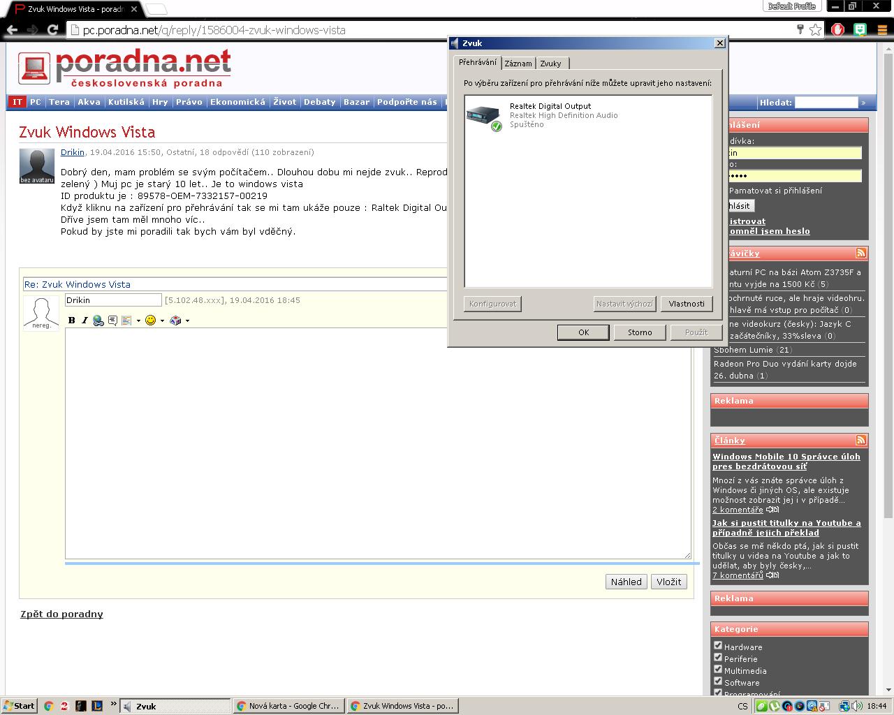

Dobrý den, mam problém se svým počítačem.. Dlouhou dobu mi nejde zvuk.. Reproduktory mam zapojený a mam to v dobré díře. ( v zelený ) Muj pc je starý 10 let.. Je to windows vista
ID produktu je : 89578-OEM-7332157-00219
Když kliknu na zařízení pro přehrávání tak se mi tam ukáže pouze : Raltek Digital Output..
Dříve jsem tam měl mnoho víc..
Pokud by jste mi poradili tak bych vám byl vděčný.
Realtek Digital Output No to bude ono. Stačí vlézt do nastavení zvuku, a ten digitální výstup vypno…

Realtek Digital Output tam klidně nech, tím to není. Musíš mít na tom samém panelu ještě záložku Rep…

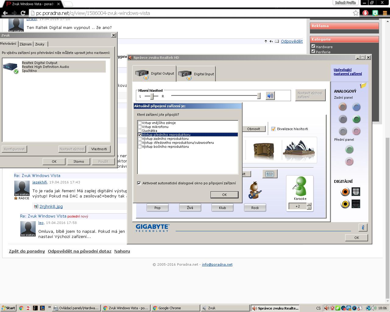

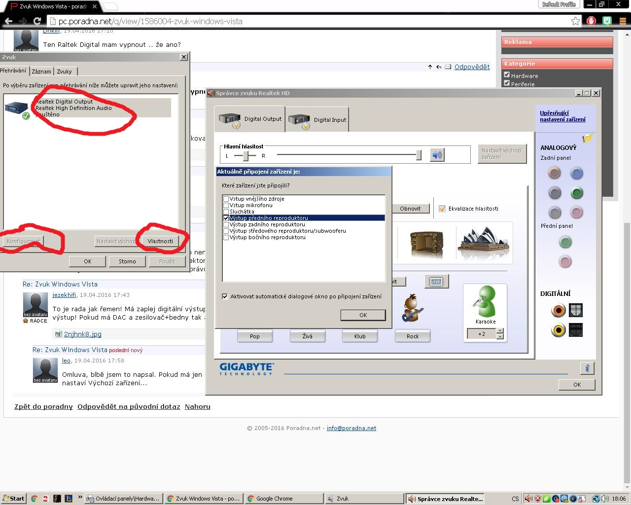

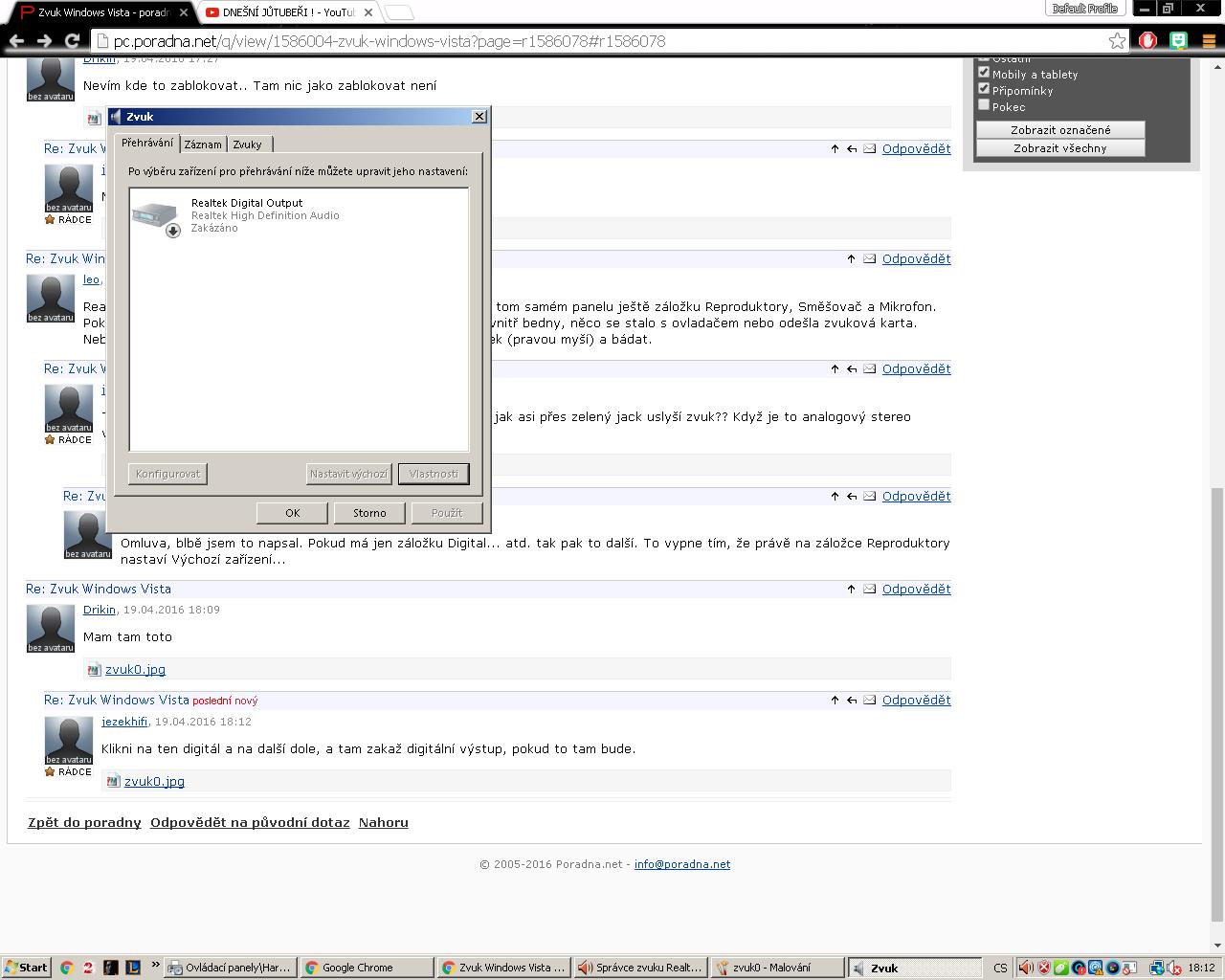

Mam tam toto
Drikin 19.04.2016 18:09
Drikin
Klikni na ten digitál a na další dole, a tam zakaž digitální výstup, pokud to tam bude.
jezekhifi 19.04.2016 18:12
jezekhifi
Zablokovany to mam a nejde

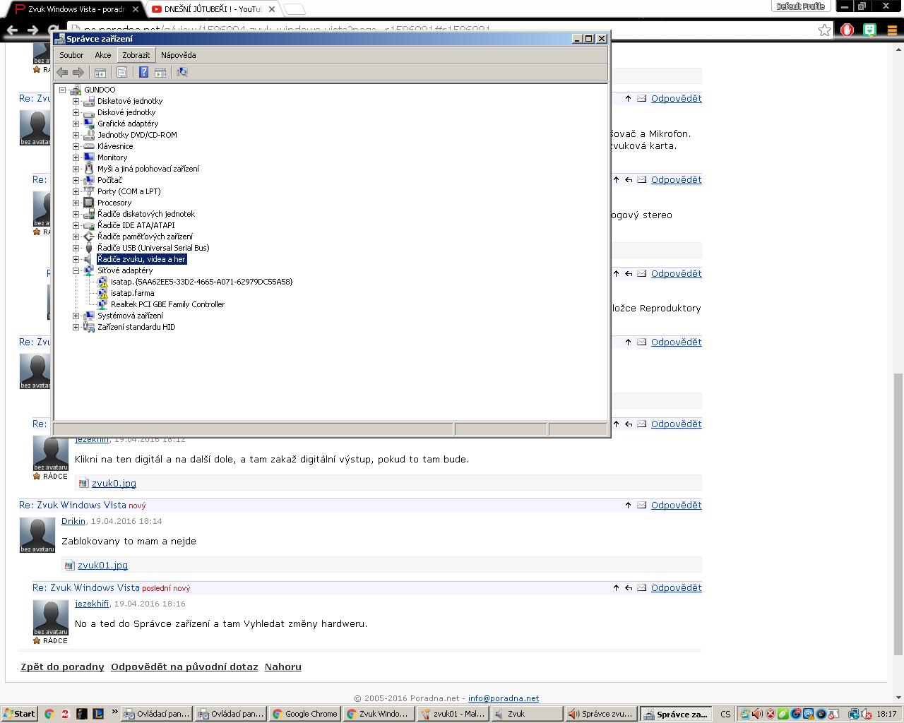

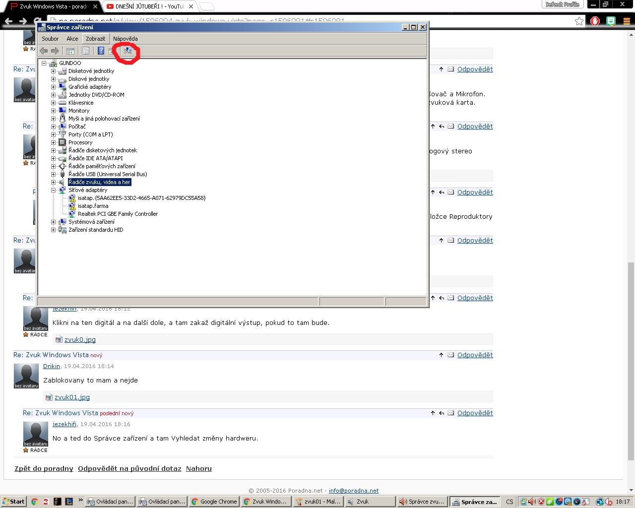

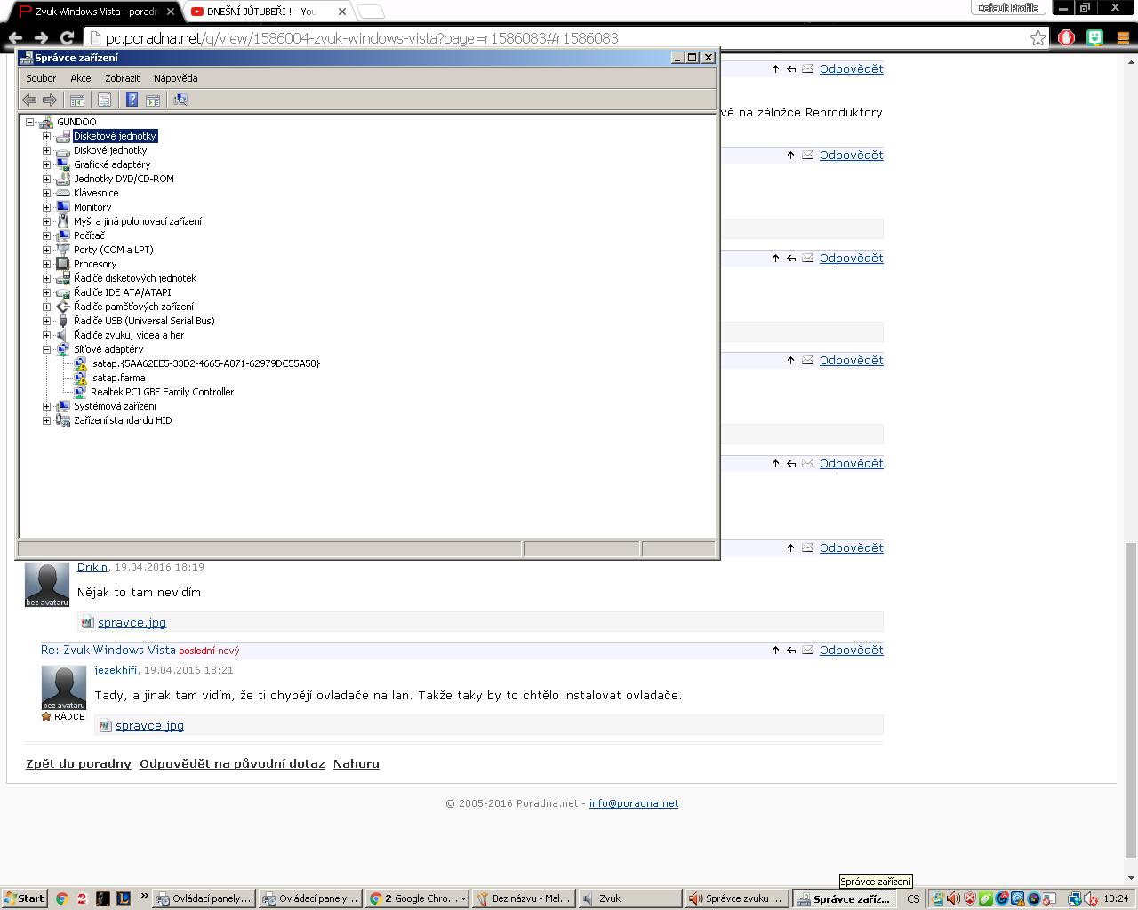

No a ted do Správce zařízení a tam Vyhledat změny hardweru.
jezekhifi 19.04.2016 18:16
jezekhifi
Nějak to tam nevidím
Drikin 19.04.2016 18:19
Drikin
Tady, a jinak tam vidím, že ti chybějí ovladače na lan. Takže taky by to chtělo instalovat ovladače.

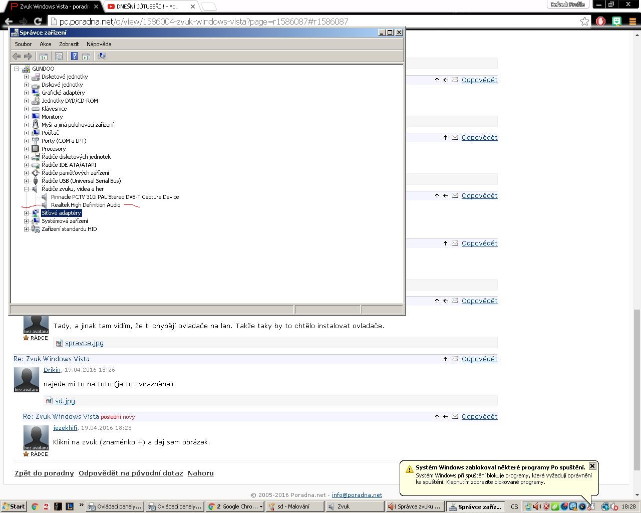

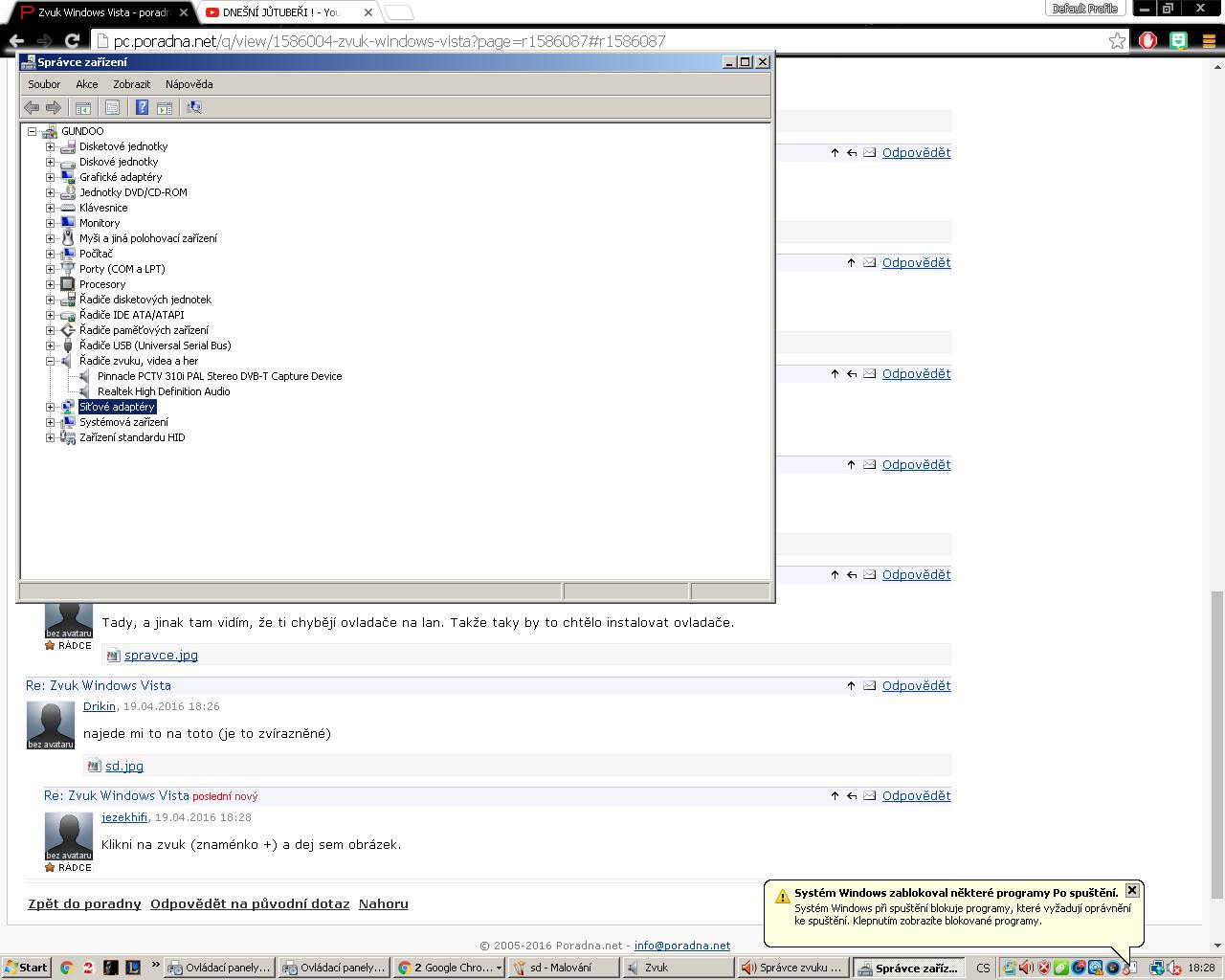

najede mi to na toto (je to zvírazněné)
Drikin 19.04.2016 18:26
Drikin
Klikni na zvuk (znaménko +) a dej sem obrázek.
jezekhifi 19.04.2016 18:28
jezekhifi
Myslym že to je toto
Drikin 19.04.2016 18:30
Drikin
No a klikej na zvuk a tam zkus zakázat zvuk a následně ho povolit, nebo přeinstalovat ovladače na zv…

Koukám, že to se nedá dopátrat ničeho. V tom správci zařízení u Zvukových zařízení to něco píše ? vy…

Realtek Digital Output tam klidně nech, tím to není. Musíš mít na tom samém panelu ještě záložku Reproduktory, Směšovač a Mikrofon. Pokud není, je něco špatně, buď ti upadl konektor venku nebo uvnitř bedny, něco se stalo s ovladačem nebo odešla zvuková karta. Nebo zkus ještě rozkliknout další nastavení Správce zvuku Realtek (pravou myší) a bádat.
Koukám, že to se nedá dopátrat ničeho. V tom správci zařízení u Zvukových zařízení to něco píše ? vykřičníky ? Digital output tam má asi proto, že mu to žádné jiné zařízení nerozpozná. Kdy to přestalo jít ? Nějaká přeinstalace, aktualizace, čištění PC ? Ještě snad zkusit odinstalovat ovladač ZK a znovu nainstalovat nebo bod obnovy před dobu, kdy to ještě šlo.
