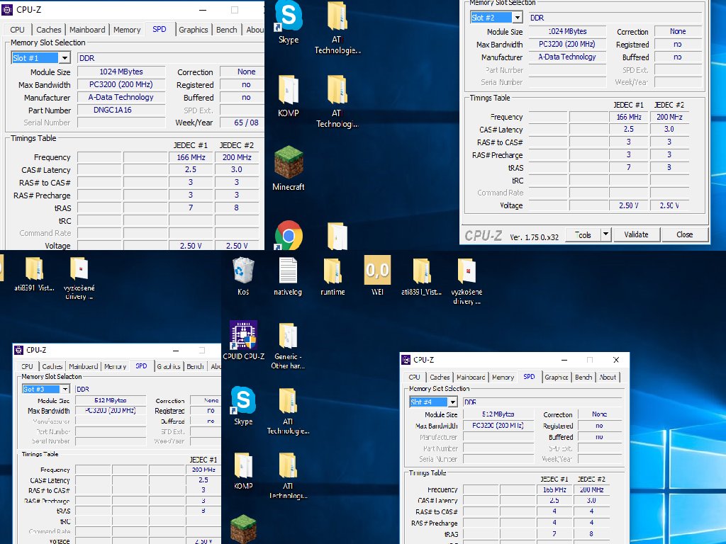

Chci koupit Athlon 64 X2 3800+ 2 jadro ktery je už ok a je rychlý.Ram je 2x 1gb 2x 512mb.
The_Wolf_64 23.04.2016 17:37
The_Wolf_64
Ram je 2x 1gb 2x 512mb. ale trus. jde o to, jaké vlastnosti mají ty moduly = organizace, takt. vypí…
lední brtník 23.04.2016 21:50
Zde je screen: Mám problém pouze s driverem u té Ati x1300.Když požívám Basic Microsoft Adapter tak…
The_Wolf_64 25.04.2016 17:56
The_Wolf_64
skoro každý modul jiný, z toho 2x shit adata, ty noname jsou bůhví co. fak nenormální. u vás ve ško…
lední brtník 25.04.2016 19:43
Napiš mi co mám dát pryč nebo proč?

pro xp budou stačit ty dvě různé adata - nekombinovat je s jinou značkou, nejsou kompatibilní! poku…
lední brtník 26.04.2016 00:43

A jake hodnoty nejsou stejne u tech ram modulu? Co musi byt shodne nebo proc to nesmi bejt seskladan…
The_Wolf_64 27.04.2016 22:31
The_Wolf_64
adata není kompatibilní s jinými značkami, jejich moduly často potřebovaly mírně vyšší napětí. ty dv…
lední brtník 27.04.2016 23:51

ramka - otázka je, z čeho přesně jsou ty 3gb seskládané.

každopádně v tomto případě všechny ramky vyhodit a dát tam 1x4gb nebo 2 stejné 2x2gb - což jsou vyhozené peníze.
ty dva moduly nejsou stejné, mají různý takt. kromě malé kapacity je to nevhodné pro systémy, které vytíží 100% paměti = vista a výš.
"nesmi bejt seskladany": zákon proti smíchání ramek není, ale nikdo příčetný to nedělá.
