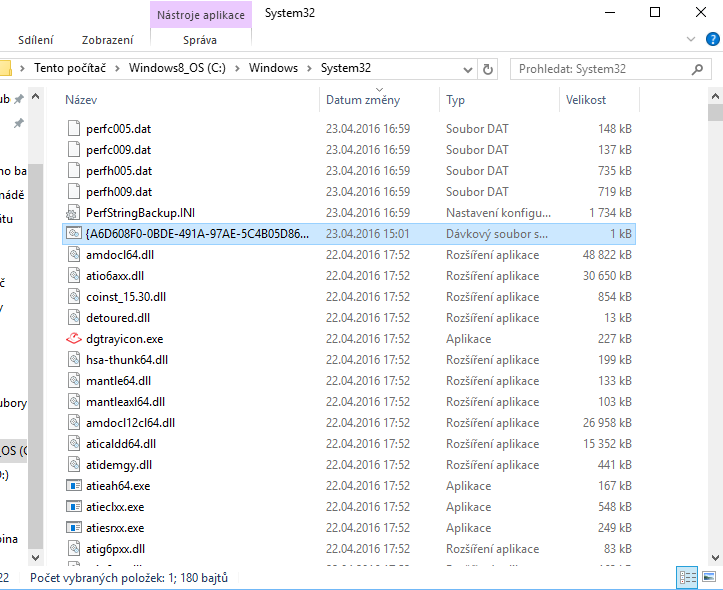

Nicméně jsem si všiml ve složkách s Windows přesněji v System32 souboru jménem {A6D608F0-0BDE-491A-97AE-5C4B05D86E01}.bat když jsem ho zadal do googlu, ukázalo mi to stránky kde se řeší pprávě tento soubor v souvislosti s malwarem.. tak nevím jestli mám v počítači malwar? Nebo to je něco jiného..

Přikládám screen nejnovějších souborů v složce System32.

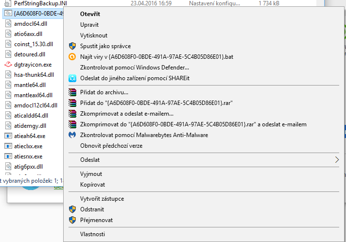

Otvor ten súbor v notepade, nech vieme čo robí.

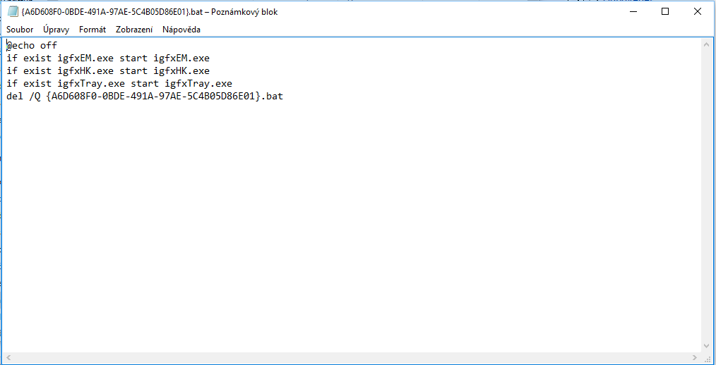

Zkusím hádat: @echo off if exist igfxEM.exe start igfxEM.exe if exist igfxHK.exe start igfxHK.exe i…
karel 23.04.2016 20:45
Můžu se zeptat, co to znamená, že je tam přesně to co jsi napsal?

Nenabízí mi to možnost Otevřít v programu, pouze tyto možnosti.

Máš tam přece Upravit.

Aha, tak to pak jo, tady to je.

Neopič se, Karel to napsal dříve! :-D

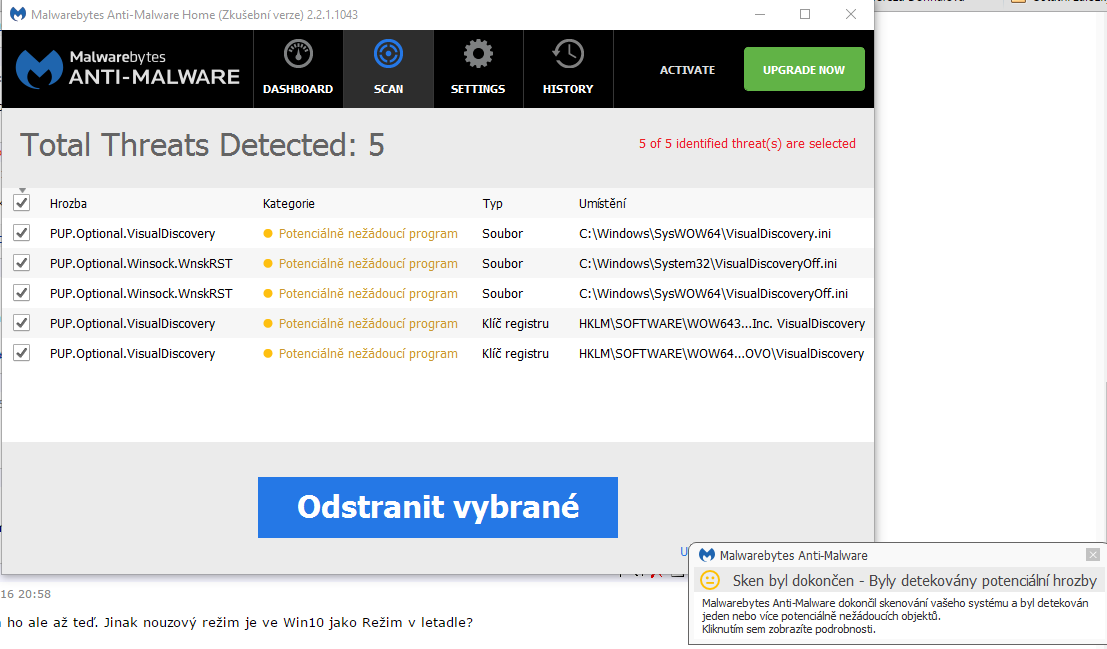

Stáhni MBAM a proskenuj notas. Nejlépe v nouzovém režimu. mwb-download

provedl jsem sken, akorát bez toho abych byl v nouzovém režimu, případně jej znovu provedu v tom tež…

To neřeš a dej odstranit, a skus to v nouzáku. Stručně msconfig do hledat, a tam Spuštění počítače…

Tak jsem v nouzáku spustil program, nenašlo to žádný vir, vypl jsem nouzák, restartoval a následně v…

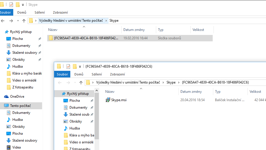

Ten vir bude ... Skype! Co do něj začal frtat MS, funguje stále hůř a hůř, hlavně mobilní verze. Už…

Dobrá odinstalováno, akorát s tím vyčištěním jeho složek od zbytku.. V Program files jsem už jeho sl…

Ten vir bude ... Skype! Co do něj začal frtat MS, funguje stále hůř a hůř, hlavně mobilní verze. Už jej skoro nepoužívám a přešel jsem na Viber a Telegram.
Zkus odinstalovat Skype, vyčistit složky od jeho zbytku a zkus, jestli bude dělat zas. Pokud ne, nainstaluj jej znovu a pokud se to zase objeví, tak asi Ti také nezbude nic jiného, jak Skype opustit natrvalo.
Vyčištěním složek od zbytků přijdeš maximálně o historii chatu, takže pokud Ti na ni nezáleží, tak klidně maž. Pokud jsi opatrný, tak nic nemaž a pár dní pozoruj, jak se PC bude chovat. Pak nainstaluj Skype znovu a porovnej to.
Jinak ten klíč je přímo v instalačním souboru, takže reinstalací si moc nepomůžeš. Zkus zkontrolovat za pár dní, jestli nějaká novější verze na tom nebude lépe nebo naopak vyzkoušej starší verzi.
