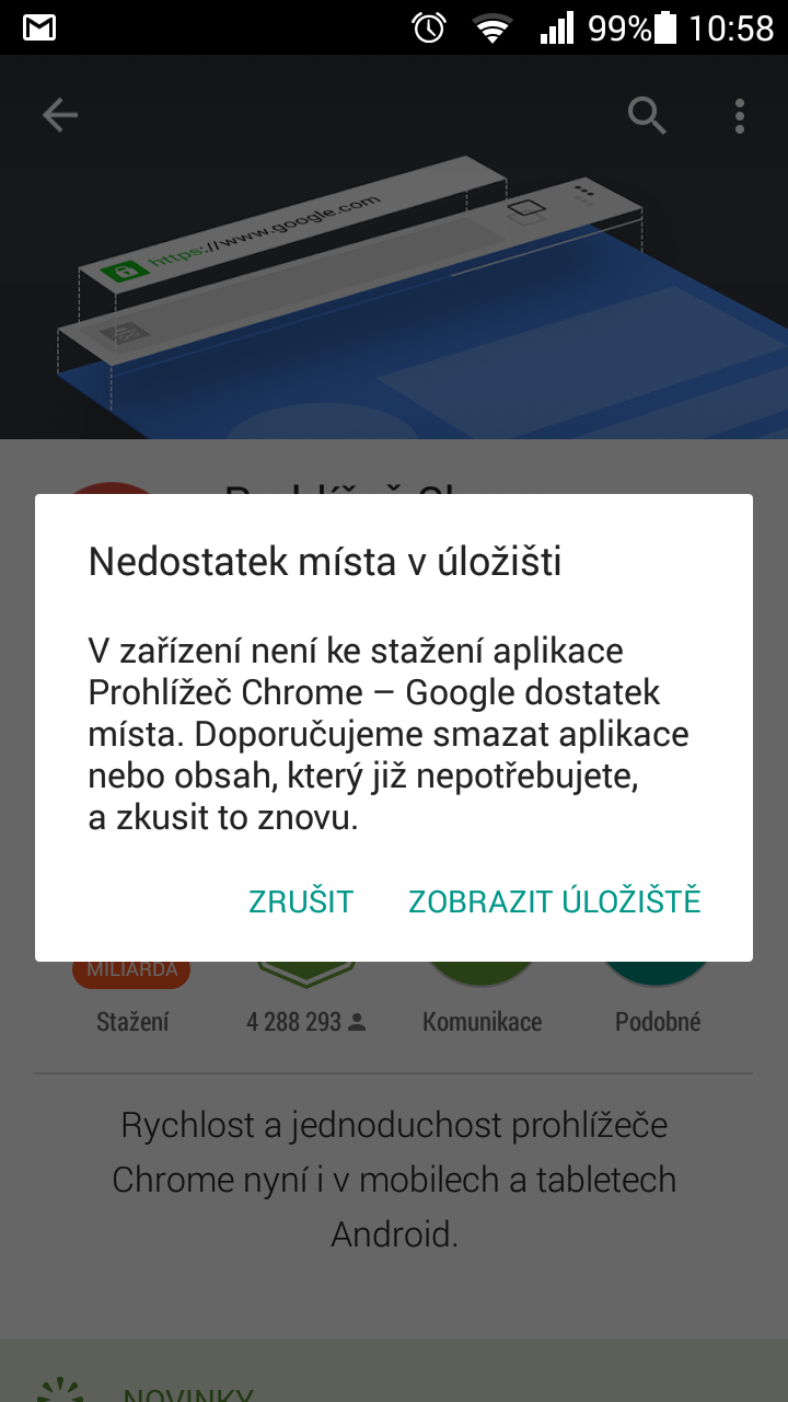

Může být klidně vadná flashka. Je to v záruce ?
Bohužel, v záruce už to není.
Nejdřív bych zkusil tohle : https://support.google.com/googleplay/troubleshoot er/6241347?hl=cs#ts=6241336%2C6241346%2C6241382%2C 6241389
Až na tu synchronizaci času jsem zkusil vše. Stále stejný problém.
Ještě bych dal šanci factory reset.
Taky to tak vidím.

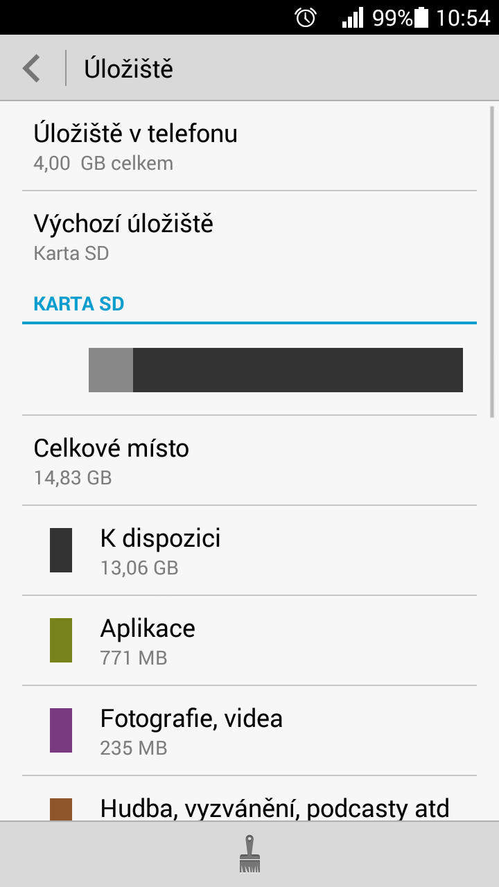

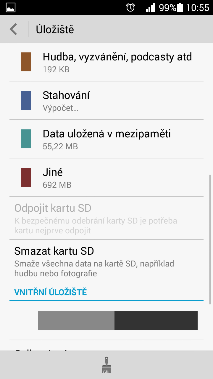

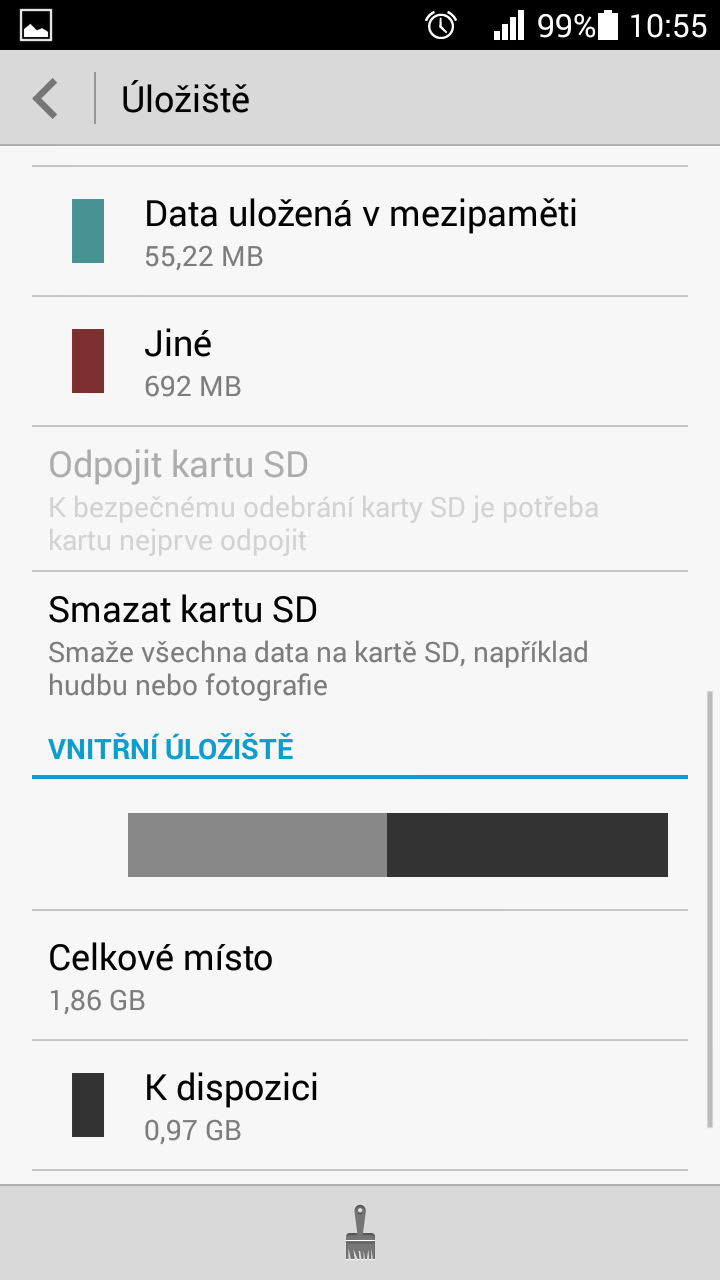

problém bývá v tom, že je (většinou) plná cache.
To se dá řešit několika způsoby:
1. instalace čističe (osobně se mi osvědčily Clean Master Lite a Power Clean)
2. pomocí recovery menu smazat cache (toto ovšem opatrně a hlavně některé mobily mají recovery jiné než standardní androidí)
pokud možnost č.1 nejde protože nejde nainstalovat ani samotný čistič (a volba č. 2 nejde, nebo není možná), nezbude ti, než si seřadit aplikace podle velikosti a začít je postupně odinstalovávat.
Děkuji za tip. Předtím jsem měl nějakou chvíli nainstalovaný Ccleaner pro Android. Ale bohužel vyčištění cache nepomohlo. On by měl stačit i předinstalovaný nástroj, ale ten to vyčistil, ale zároveň ne.
Nakonec jsem to vyřešil vrácením do továrního stavu. Teď začínám s čistým štítem a budu si to schválně hlídat.
