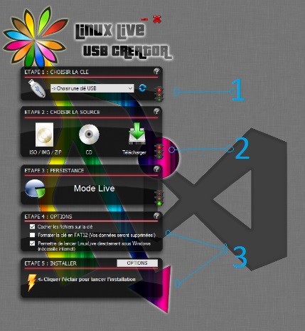

• Instalace UBUNTU z USB klice : z_flash_disku "Video navod" v cestine : watch
#TiP
Dle me, je nejjednodusi a LINUX LIVE USB CREATOR : downloads
1) Zvolit vas USB klic
2) Zvolit vas stahli OS format "ISO", nebo uvest jiny OS z nabidky, ktery bude "Automaticky" stahnut (bez potreby litat po WAnu)
3) Popripade (jde-li o USB klic pod/méne jak 32Gb) zvloit <FAT32>, SPUSTIT, voilà, na nejaké 3-4 kliknuti mate vse hotovo
[img=/file/view/25841-usb-poradna-jpg]http://pc.poradna.net/file/view/25841-usb-poradna- jpg[/img]
