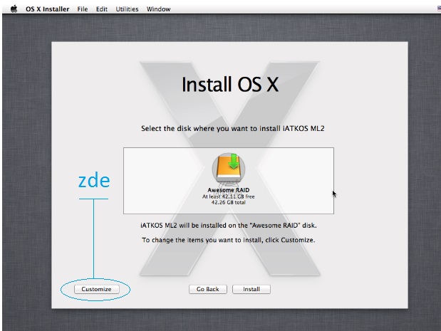

• Upresneni, co ches nebo nechces instalovat, je pod "CUSTOMIZE" viz obrazek :-) • Radeji se podivej…

jé toho jsem si nevšiml ;-) tak jsem to tam nastavil jak to má být, tak snad to pojede jinak mám ješ…

[img=/file/view/25842-mac-jpg]http://pc.poradna.net/file/view/25842-mac-jpg[/img]
