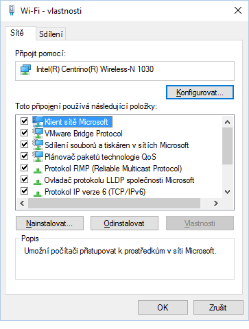

Jak zjistim co mam odinstalovat a co tam nechat..? EDIT: Muzou delat zle treba VMware Network adapt…

nevím, zatržení jde zrušit. asi by to chtělo vidět celý obrázek.
lední brtník 01.05.2016 15:19
Jestli budes tak hodný a napises,co tu mam "vylepit" tak to udelam..

chtěl jsem vidět tento obrázek.

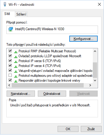

V priloze..

protokol rmp bych vypnul, lldp taky. nejspíš taky nepotřebuješ qos, ipv6 a zjišťování topologií, na…

Tak ani s vypnuti tech protokolu,jak jsi mi poradil,to nefunguje :-(
