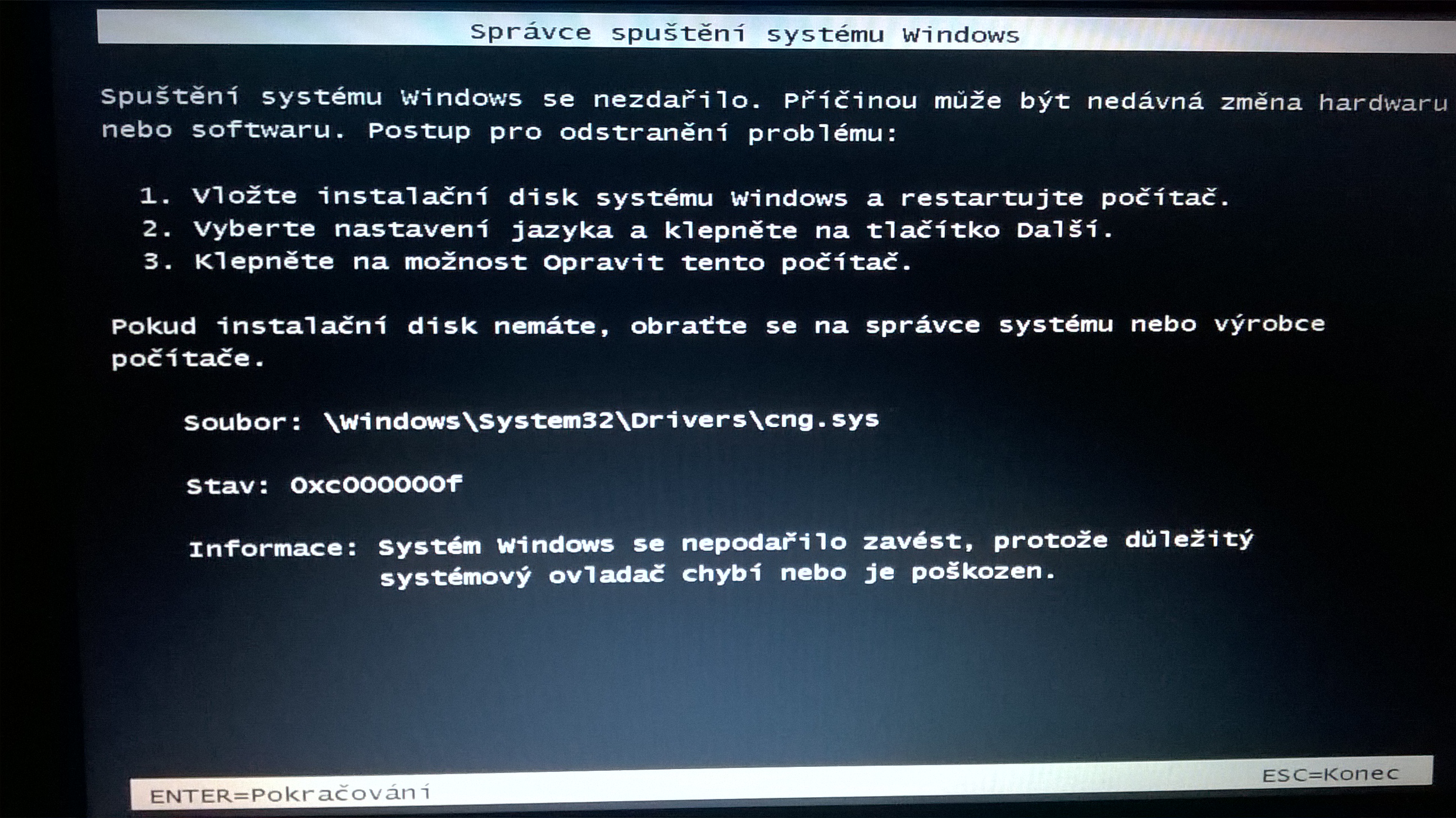

Dobrý den chtěl bych se zeptat.Mam notebook Acer Aspire 5560 s Windows 7.Když ho zapnu tak se mi tu objeví ZOTAVENÍ SYSTÉMU WINDOWS Z CHYB a mam tu na výběr Nouzový režim, Nouzový režim se sítí, Nouzový režim s příkazovým řádkem, Poslední známá funkční konfigurace (pokročilé) a pak tu mam Spustit systém Windows obvyklým způsobem. Zvolím Spustit systém Windows obvyklým způsobem a píše mi to Spouštění systému Windows pak se mi tu objeví další menu a nahoře je napsáno SPRÁVCE SPUŠTĚNÍ SYSTÉMU WINDOWS mam tu na výběr ENTER=Pokračování a ESC=Konec.Tak dám Enter jako pokračování a objeví se mi tu ze můžu zvolit Windows 7 nebo Diagnostika paměti systému Windows a ještě tu mám rozšířenou možnost pro tuto volbu stiskněte klávesu F8 tak to zvolím a mám tu Nouzový režim, Nouzový režim se sítí, Nouzový režim s příkazovým řádkem, Povolit protokolovaní spuštění, Spustit s nízkým rozlišením (640x480), Poslední známa funkční konfigurace (pokročilé), Režim obnovení adresářových služeb, Režim ladění, Zakázat automatické restartováni při selhání systému, Zakázat vynucení podpisu ovladače a Spustit systém Windows obvyklým způsobem. Prosím poraďte mi abych ho nemusel dávat někam do servisu. Předem díky.

Je poškozený systém,pokud tyto odkazy nepomohly k vyléčení. Ještě Recovery,nebo čistá nová instalace. Může být i vadný disk.
nefunkční konfiguraci už máš.
takže "Poslední známá funkční konfigurace"
Dal sem tam tu Poslední známou funkční konfiguraci a mam tu napsano: Spouštění systému Windows se nezdařilo. Příčinou může být nedávná změna hardwaru nebo softwaru. Nic sem tam neměnil jen sem ho normálně vypnul.
Preinstaluj tie Windows. Nemusis formatovat potom ostanu data na disku
Alebo nabootuj ubuntu.cz z USB sticku alebo cd a odzalohuj si data niekam mimo ntb a urob recovery na vyrobny stav (Asus tusim F9 alebo Alt F9 po zapnuti uz neviem zhlavy)

Alebo skus rezim ladeni a ten cng.sys preskoc, ale myslim ze to nepomoze :)
