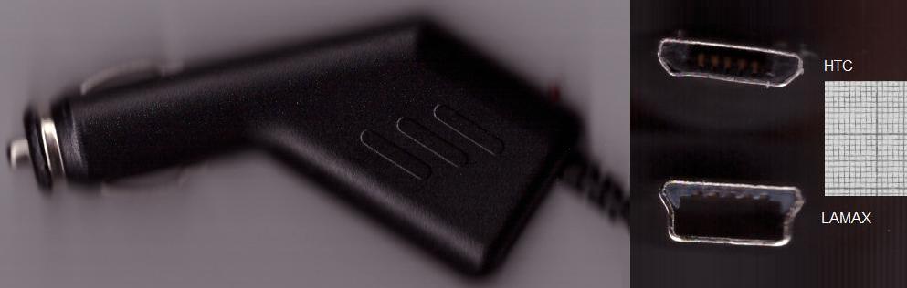

Na obrázku je pro srovnání konektor do autokamery a konektor do smartfounu s kusem milimetrového papíru a zdroj do autozásuvky, ten je v jiném měřítku.

To vypadá na normální mini USB konektor.

No jo, to je fakt. [https://encrypted-tbn0.gstatic.com/images?q=tbn:AN d9GcS_nstIvcYlkOY9fxhLZgpgO3M…

jj, USB mini vs USB mikro. Zkusil bych tenhle: http://www.czc.cz/usb-kabel-a-bmini-2m-5pm_2/32978 /p…
