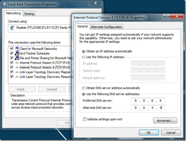

Zkusil bych změnit v nastavení síťovky DNS na 8.8.8.8 a 8.8.4.4

Nejsem si jistý, jak se dostat na tuhle tabulku...do té první se dostanu, ale pak nevím, na co klikn…

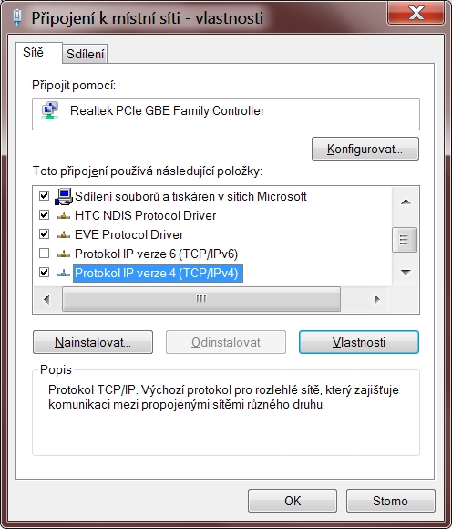

IPV4 - Vlastnosti (i na tom tvém obrázku je vidět, že je to označené - tmavší). A tu IPV6 zruš. [25…

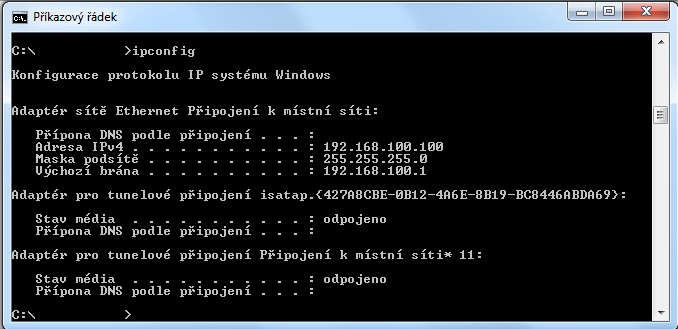

Routrem to nebude, když na tabletu je vše oukej chybí tu výpis tvého nastavení: "ipconfig -all" chy…

C:\>ipconfig -all Konfigurace protokolu IP systému Windows Název hostitele . . . . . . . . . : -PC…

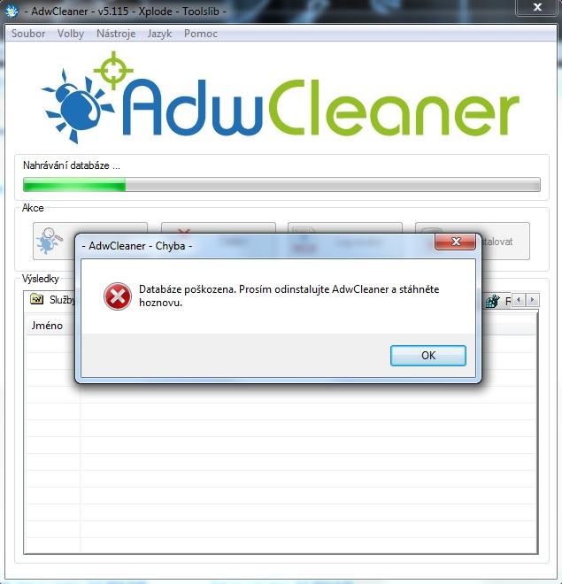

Tak jsem po značném úsilí dokázal stáhnout adwcleaner a ono toto...to jako vážně mám zase stáhnout?…

C:\>ipconfig -all
Primární přípona DNS. . . . . . . :
Typ uzlu . . . . . . . . . . . . : hybridní
Povoleno směrování IP . . . . . . : Ne
WINS Proxy povoleno . . . . . . . : Ne
Adaptér sítě Ethernet Připojení k místní síti:
Přípona DNS podle připojení . . . :
Popis . . . . . . . . . . . . . . : Realtek PCIe GBE Family Controller
Fyzická Adresa. . . . . . . . . . : D4-3D-7E-4E-C9-09
Protokol DHCP povolen . . . . . . : Ano
Automatická konfigurace povolena : Ano
Adresa IPv4 . . . . . . . . . . . : 192.168.100.100(Preferované)
Maska podsítě . . . . . . . . . . : 255.255.255.0
Zapůjčeno . . . . . . . . . . . . : 4. května 2016 22:52:42
Zápůjčka vyprší . . . . . . . . . : 5. května 2016 1:00:21
Výchozí brána . . . . . . . . . . : 192.168.100.1
Server DHCP . . . . . . . . . . . : 192.168.100.1
Servery DNS . . . . . . . . . . . : 8.8.8.8
8.8.4.4
Rozhraní NetBios nad protokolem TCP/IP. . . . . . . . : Povoleno
